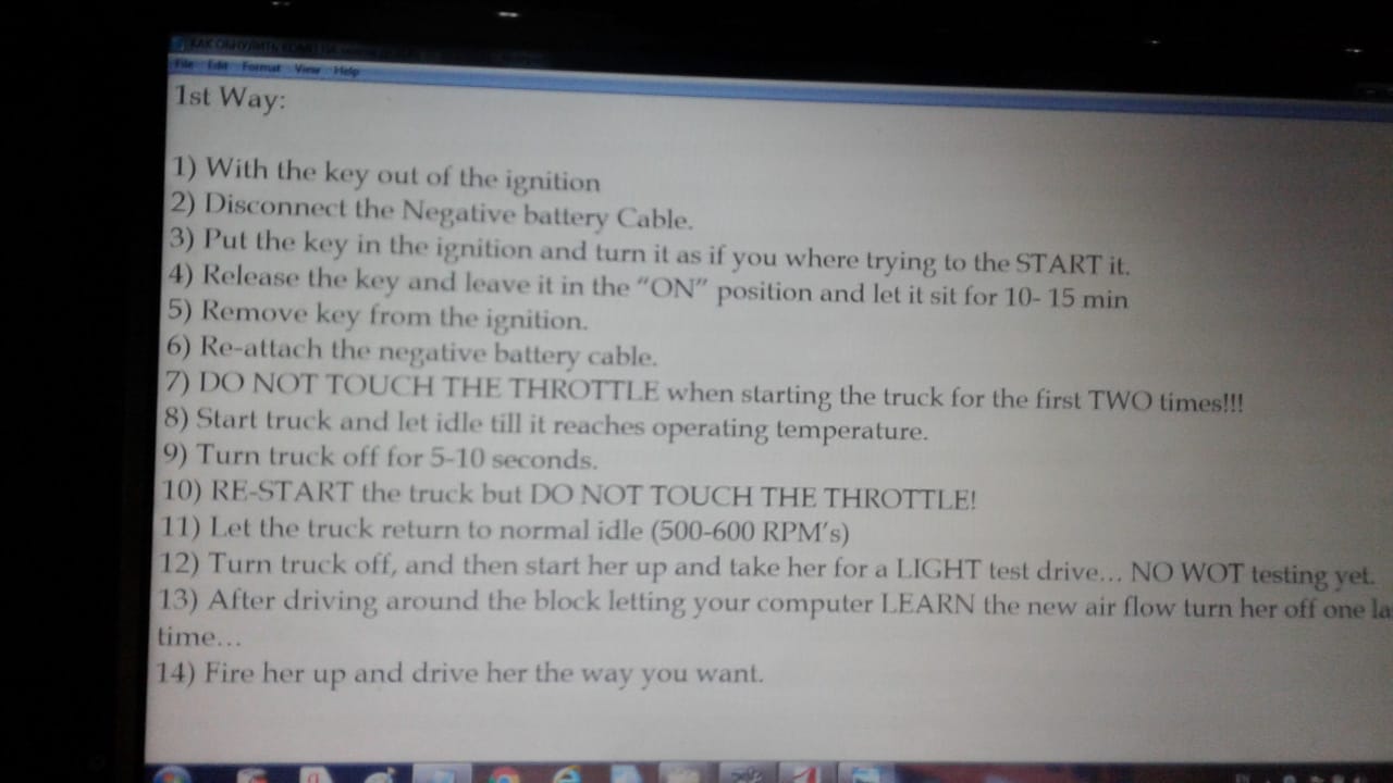

Точно такая же проблема, после долгой диагностики так ни чего и не показавшей грешили на бензонасос и на дроссель. Бензонасос недавно поменяли, проблема осталось. купил дроссель еще не поставил. надеюсь с его заменой все станет норм.
подскажите кто в курсе, как калибровать дроссель при самостоятельной замене?
АнатолиЧ#6
Начиная с 7-го пункта и далее
Tagar#7
Спасибо большое, дословно перевел, но так как с аглицким дружу не сильно получается не сильно понятная хрень, может у кого есть нормальный контекстный перевод? заранее спасибо за помощь.

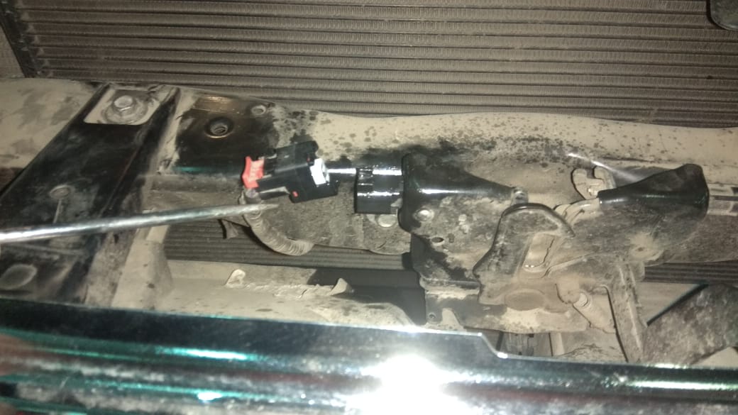

сними провода с него - замкни напрямую и попробуй...…
Дмитрий 500#16
николай пишет:
Она?

да он........чем пшикал?
николай#19
там проблема не в разьеме а в микрике который размыкает контакты.....его запшикай ( в идеале Degreaser electro от крамолина!)

да норм......только как я сказал ранее надо микрик а не разьем обрабатывать...…..для его проверки просто вставь в разьем скрепку( замкни контакты) и попробуй завести!

Я как попшикал и собрал всё, то сразу попробовал---всё заводится без проблем. И последние два запуска вчера, и сегодня тоже были без проблем. Какая то проблема плавающая.За неделю прошлую 4-5 запусков глохла, а остальные нормально было. Я попшикал для профилактики. Как к этому микрику добраться? Я просто залил обильно фишку и контакты у замка капота. Чтобы знать если не поможет.

Снимал сам замок и с обратной стороны проливал микрик

Еще нужен перевод?
Tagar#25
Да, нужен. Буду благодарен.
