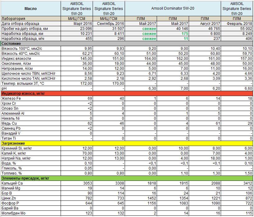

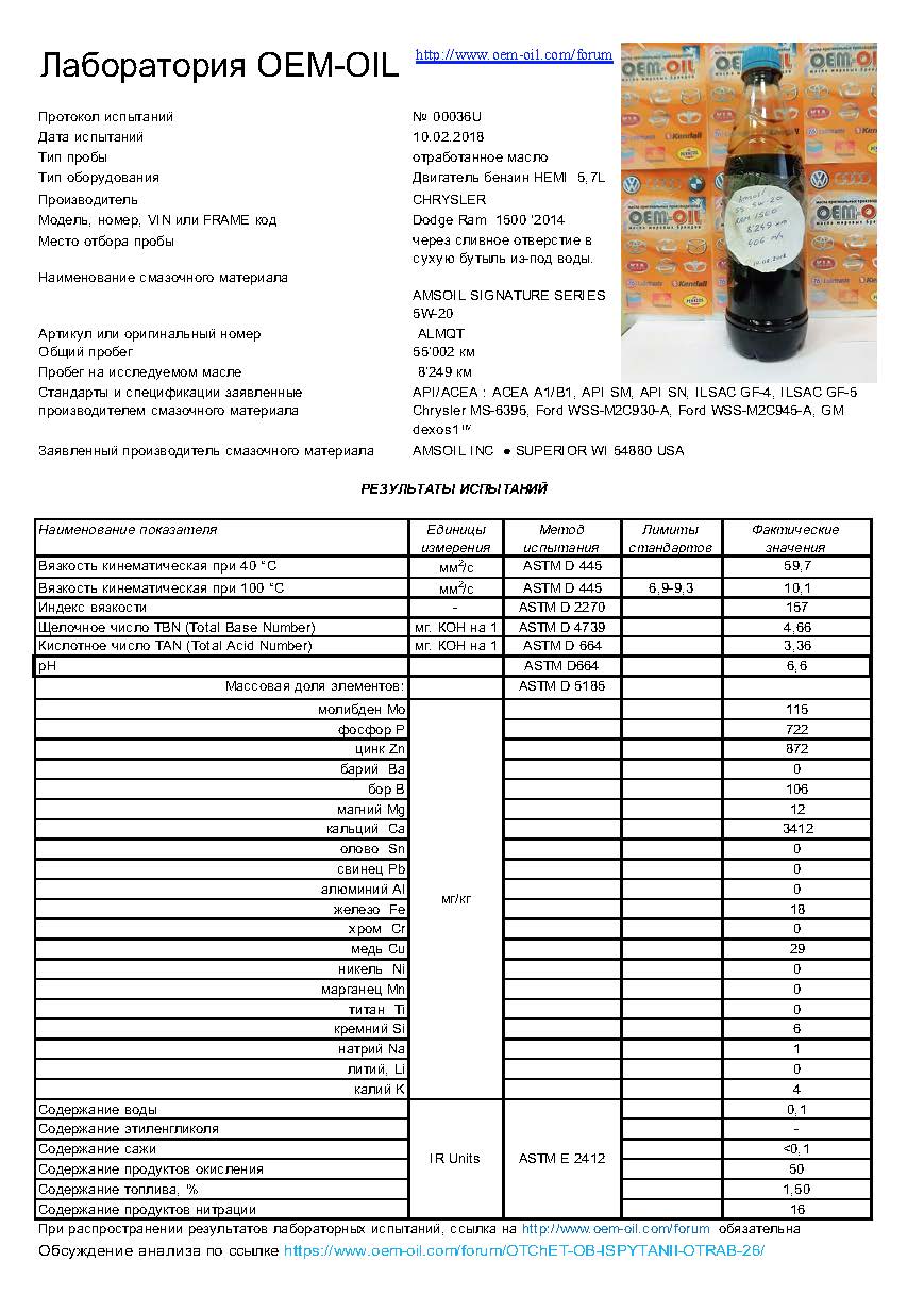

Zhelezjakka#1
1. Автомобиль: Dodge Ram 1500 ‘2014
2. Двигатель: HEMI 5,7L
3. Пробег, км.: 55’002
4. Пробег на исследуемом масле, км.: 8’249
5. Мото-часов: 406, в т.ч. ХХ 18%
6. Израсходованное количество топлива, литров: 1828
7. Заливочный объём масла, литров: 6,6 (7 q)
8. Доливка масла в процессе эксплуатации: нет
9. Наличие отложений в двигателе до заливки этого масла: визуально чисто
10. Масло до заливки исследуемого: Amsoil Dominator® Synthetic Racing Oil 5W-20
11. Предыдущий интервал замены км.: 6'800
12. Автозапуск: 15% утренних пусков
13. Подвергался ли двигатель тюнингу: нет
14. Подвергался ли двигатель ремонту: нет
15. Промывка двигателя перед сменой масла: нет (слил старое - залил новое)
16. Период эксплуатации, температурный режим: август - февраль 2017/18, -17…+25*С
17. Режим эксплуатации: город (Москва) 73% \ трасса 27%
18. Экологический класс: EURO-5
19. Тип применяемого топлива: 95+ BP
20. Тип масляного фильтра: AMSOIL Ea15K50
21. Тип воздушного фильтра: FRAM TGA9401 (сухой, бумажный, для тяжёлых условий)
22. Отбор отработанного масла: в первой трети слива
Обсуждение на профильных форумах:
oil-club
oem-oil

Немного поясню какие выводы можно сделать из моей серии анализов.
- масло Amsoil линейки SS очень крепкое и стойкое
- мой hemi явно "загущает" масло до нижней границы 30ки; при чём это не зависит от наработки
- падение вспышки и рост вязкости, возможно, связано с большим объёмом переработанного топлива
- обкатка и окисление медью идёт до 30'000 км
- этот анализ самый хороший из всех предыдущих, с учётом переката по часам
- сейчас залито RAVENOL SFE SAE 5W-20; другая рецептура, но тоже база ПАО

Не может быть загущение вызвано повышенным температурным диапазоном работы масла в 13+ годах?
Не подскажите могут ли лаборатории, в которых Вы тесты проводите, принимать масла по почте/ТК? Может до 13 г.в. вязкость так не вырастает...
Zhelezjakka#6
Егор пишет:
Вряд ли. Рабочая температура для масла 100 *С +- 6*С. Я у себя более 105 не видел.

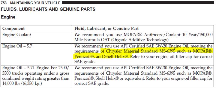

Да, на него в первую очередь и пал выбор, но...нигде не нашёл пресловутого одобрения 6395 :blush:
На том сайте ( у продавца ) это не указано! Подойдёт значит?
Zhelezjakka#17
Rumba пишет:
Но если нет претензий к работе мотора, есть смысл оставаться на Pennzoil из линейки масел для много пробежавших машин (High Mileage Vehicle).
Pennzoil и Shell единственные официально одобренные Chrysler поставщики ГСМ.
Ниже копия инструкции.
Обратил сейчас внимание, что оно недешевое((
HIGH MILEAGE
кстати, в этом магазине тебе сделают анализ бесплатно

А как же Петро-Канада!?), вроде тоже одобрена.....
Zhelezjakka#19
АЛЕКС888 пишет:
"Одобрено" и "соответствует" это разные понятия.
Официальное одобрение в настоящее время имеет только Mopar, Pennzoil и Shell.
Подозреваю, что Mopar как раз и разливает Pennzoil.
Такой порядок вещей в отрасли типичен для американских брендов. Но Chryser отличается особым "цинизмом" в отличии от того же GM, который одобряет не только придворных поставщиков.
