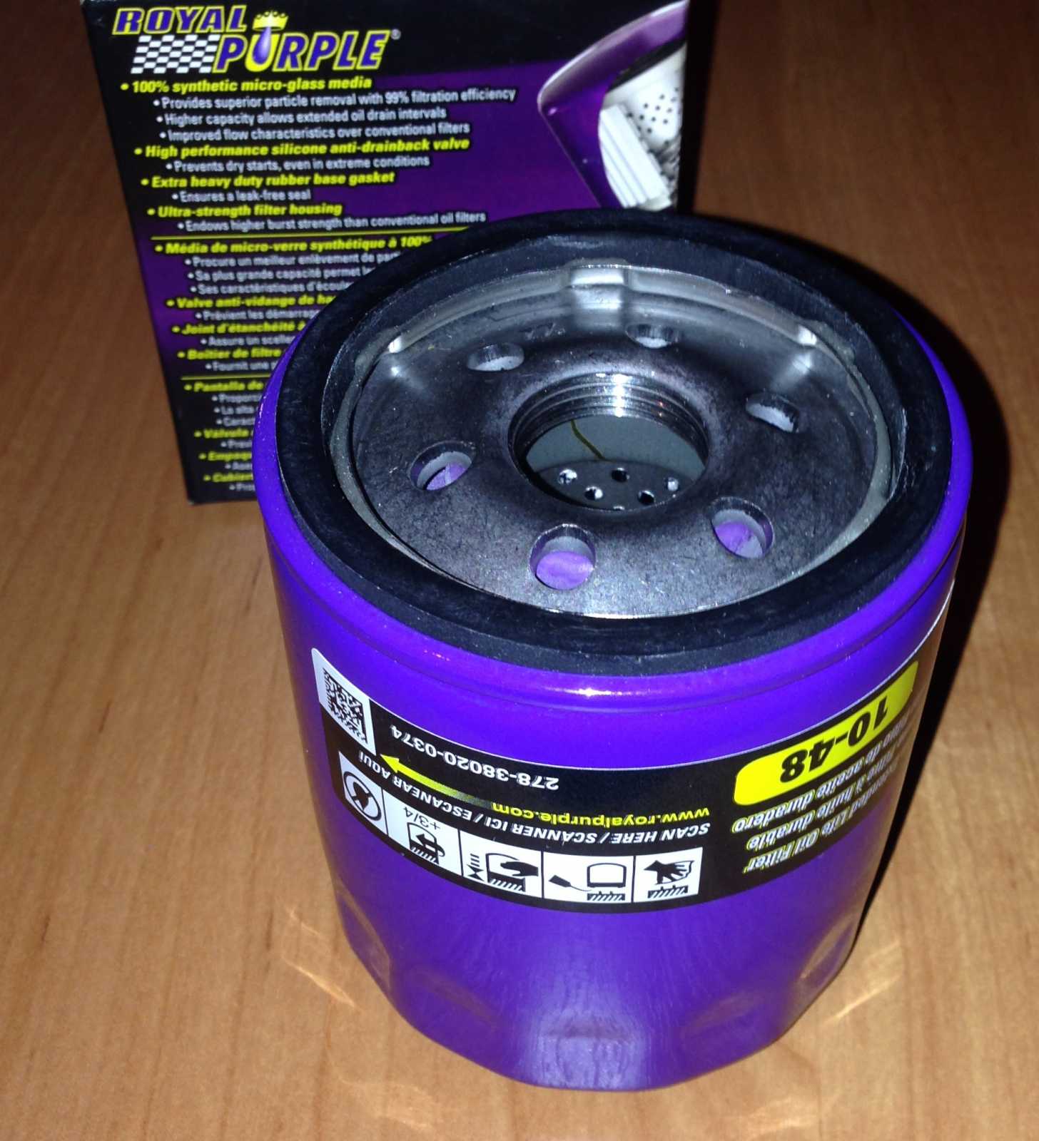

Открываю тему, чтобы поделиться впечатлением о продукции Royal Purple.
Производитель Champion Labs.
Фильтр № 10-48 аналог 04892339AA.
Приобретался для эксперимента в сочетании с синтетическим маслом Amsoil SS 5W20.
Отзывы и тесты говорят об отличном качестве самого изделия и его работе.
В шторе, вместо бумаги, используется армированный синтетический материал.
Общее впечатление очень хорошее:
- изготовлен без замечаний;
- качество покраски и полиграфии на хорошем уровне;
- упаковка обычная;

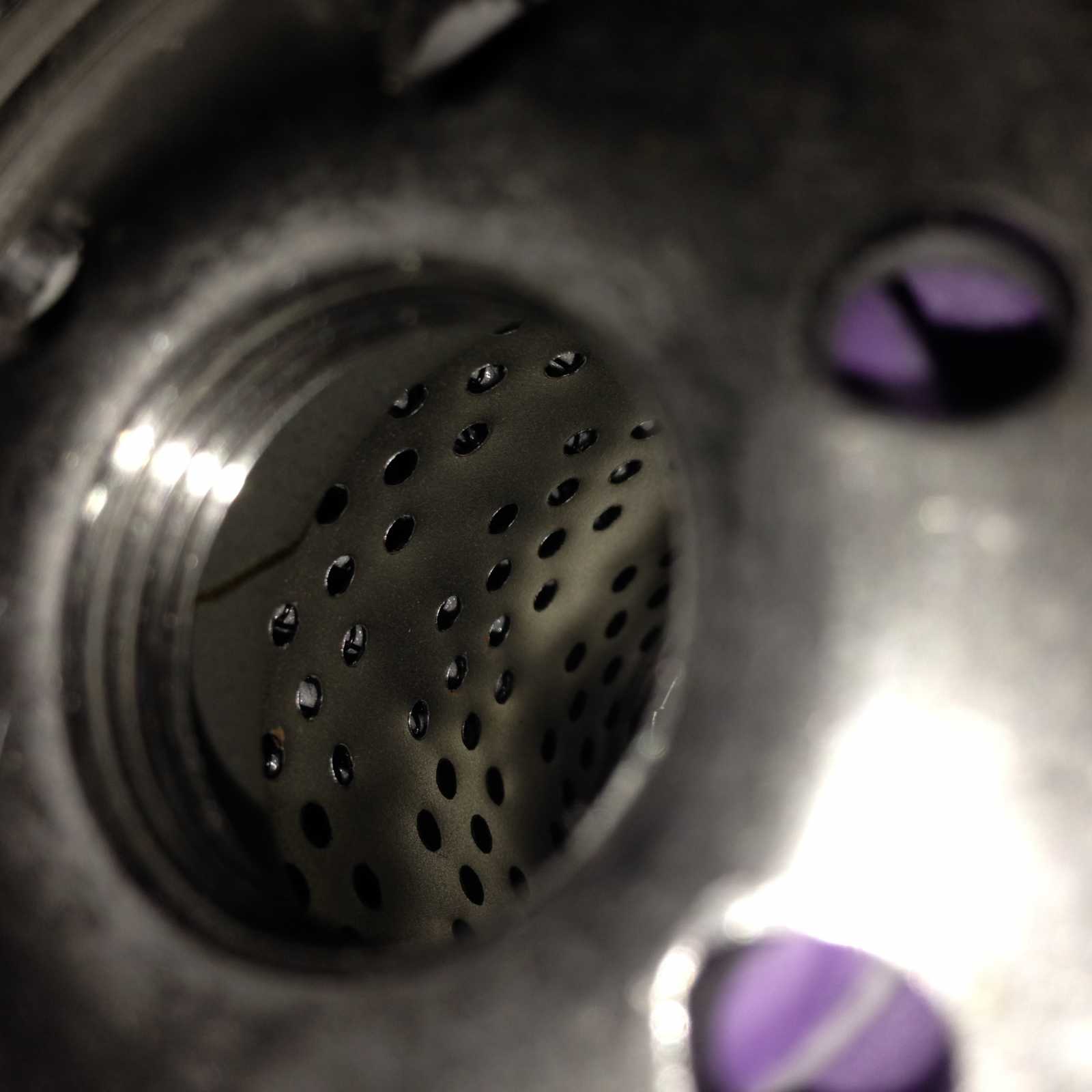

- прокладка широкая и плотная, прижата;
- визуально через отверстия видно белый материал шторы и металлическую сетку.

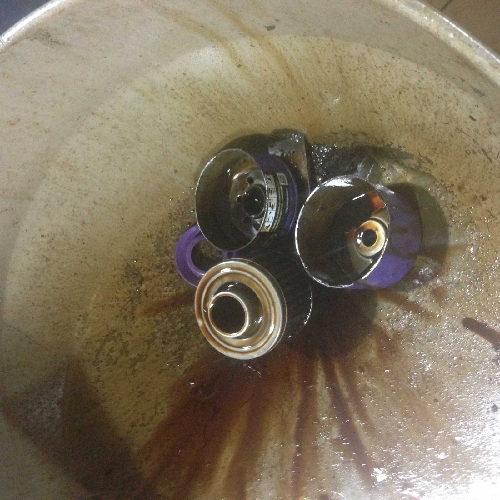

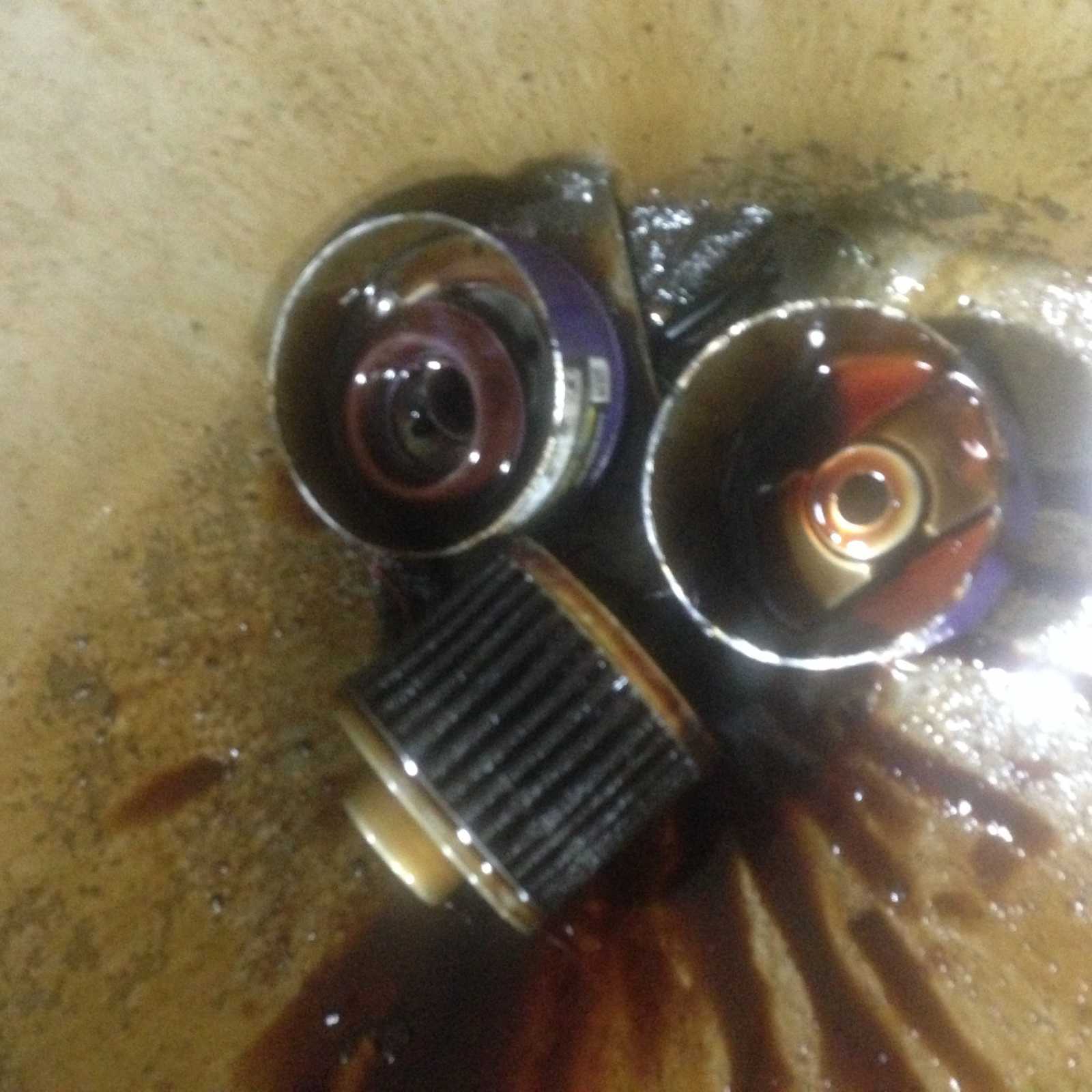

И так фильтр распилен на пробеге 10200 км.
Визуально собран качественно, обработка материалов на высоком уровне.
"Стакан" с толстыми стенками, даже распиленный не прогибается.
Клапан работает плавно, под хорошим усилием открывается.
Резинки упругие и без повреждений. Штора очень плотная и толстая.
Сейчас поставил такой же.
В перспективе планирую перейти на фильтр amsoil тоже с синтетической шторой.
Суть экспериментов - увеличить межсервисный интервал до 12000 км.
Помощь в доставке оказывал наш верный партнер RamSklad.
