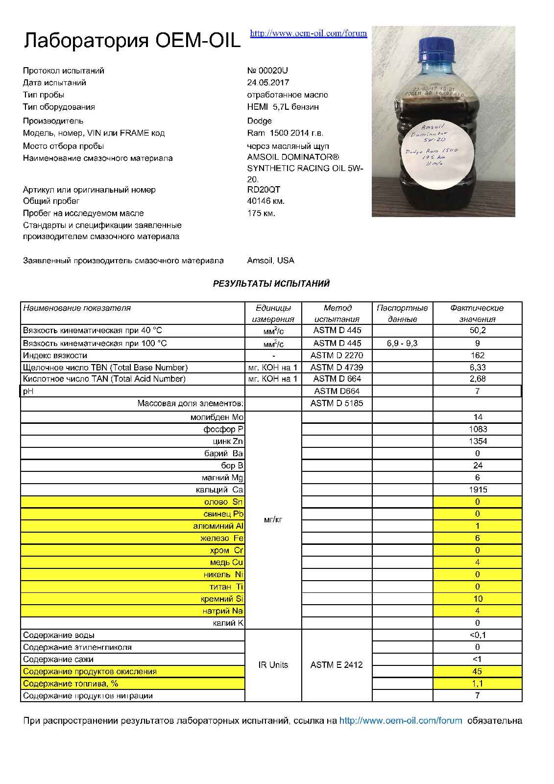

Zhelezjakka#1
1. Автомобиль: Dodge Ram 1500 ‘2014
2. Двигатель: HEMI 5,7L
3. Пробег: 40’146 км.
4. Пробег на исследуемом масле: 175 км.
5. Мото-часов: 11, в т.ч. ХХ 15%
6. Израсходованное количество топлива, литров: 38
7. Заливочный объём масла, литров: 6,6 (7q)
8. Доливка масла в процессе эксплуатации: нет
9. Наличие отложений в двигателе до заливки этого масла: визуально чисто
10. Масло до заливки исследуемого: AMSOIL Signature Series 5W-20
11. Предыдущий интервал замены: 8’464 км.
12. Автозапуск: нет
13. Подвергался ли двигатель тюнингу: нет
14. Подвергался ли двигатель ремонту: нет
15. Промывка двигателя перед сменой масла: нет (слил старое - залил новое)
16. Период эксплуатации, температурный режим: апрель 2017, -1…+12С
17. Режим эксплуатации: город \Москва\
18. Экологический класс: EURO-5
19. Тип применяемого топлива: 95+ BP
20. Тип масляного фильтра: AMSOIL Ea15K50
21. Тип воздушного фильтра: FRAM TGA9401 (сухой, бумажный, для тяжёлых условий)
22. Отбор отработанного масла: через масляный щуп
Примечание:
- На пробеге 39'817 в топливо залита присадка Amsoil P.i. Performance Improver Gasoline Additive, масло работало с этой смесью.
- Ранее на пробегах 23’096 и 31’507 делался анализ отработки.
- Данное исследование проводилось в целях понять как влияет не сливаемый остаток на характеристики и примеси свежего масла.
- Анализ этого свежего масла
- Обсуждение на профильном клубе

Масло спортивное, залито для эксперимента - понять влияние избыточного противоизносного пакета на поведение железа и меди, а также как сильно разбавляется остаток старого масла с новым. Осенью будет ещё один анализ этой отработки после ~6 т.км.

Просьба к модераторам - картинку загружал в большом формате, однако открывается плохо читаемой, можно поправить? (также и в соседней теме)
