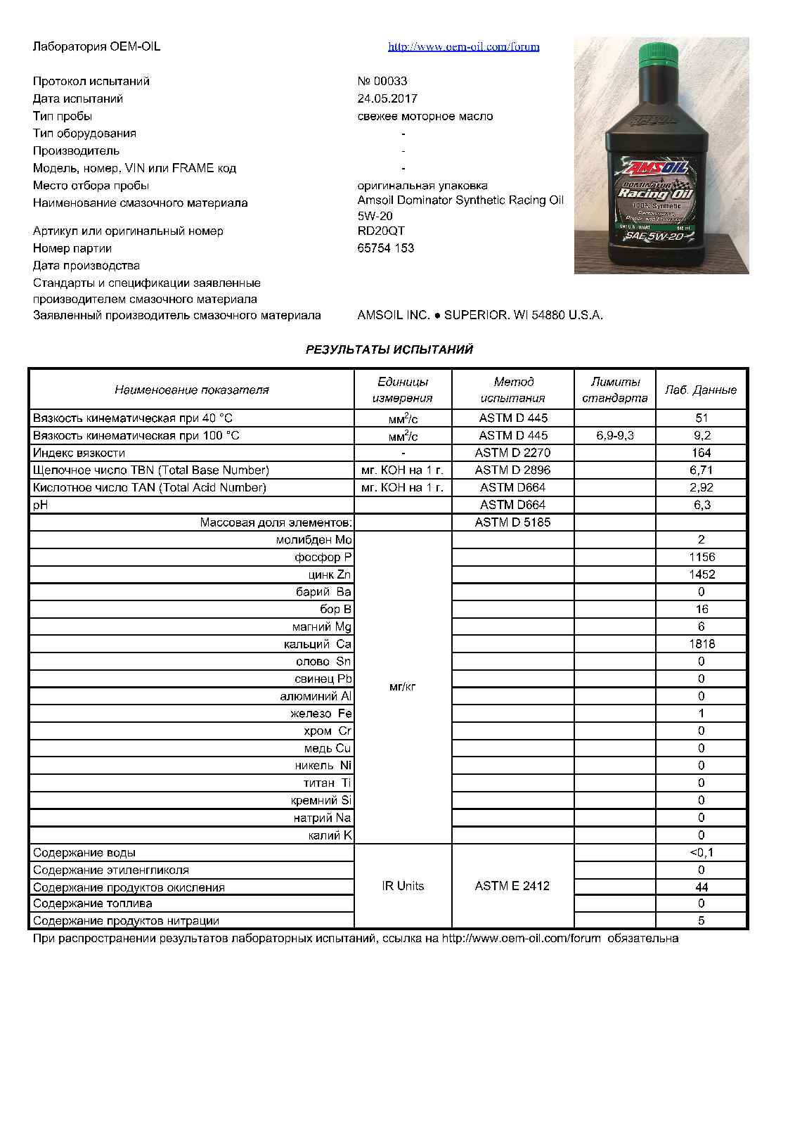

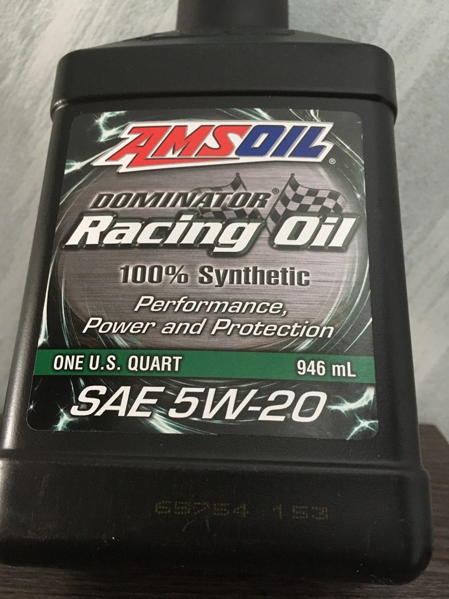

Базовый анализ свежего моторного масла.
OEM Номер: RD20QT
SAE / Вязкость: 5W-20
Состав: cинтетическое
Упаковка: 0.946 литра
Партия: 65754 153
Производитель: AMSOIL INC. ● SUPERIOR. WI 54880 U.S.A.
Бюллетень
Обсуждение на профильном клубе
Масло спортивное, для повседневной эксплуатации не подходит, так как малое количество моющих присадок и высокая зольность.
Анализ делался для сравнительного исследования влияния остатков после замены.
Анализ свежего.
