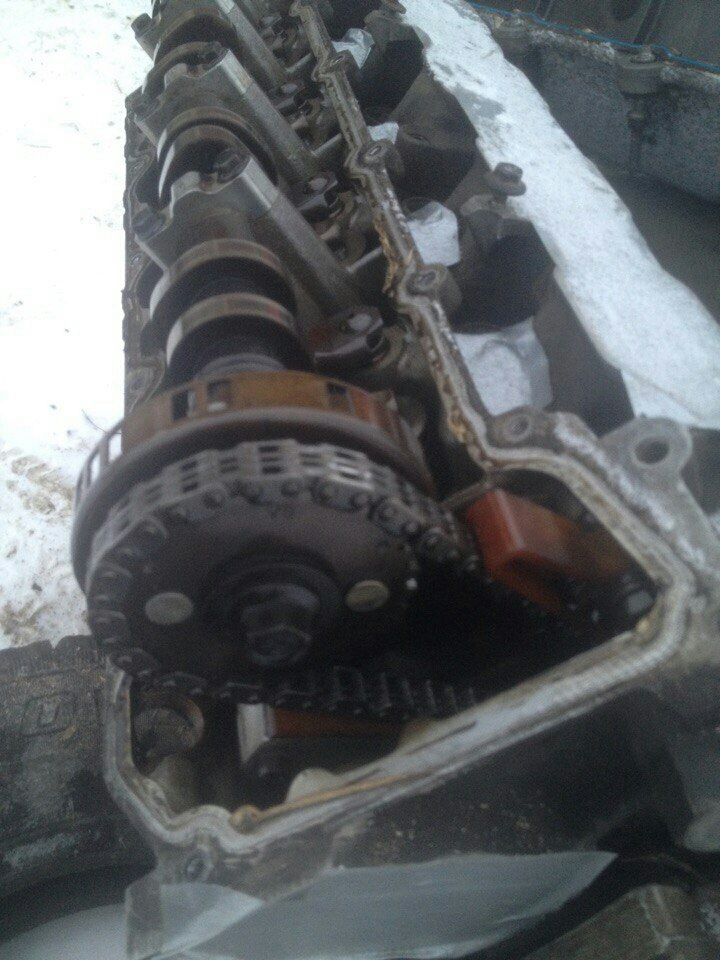

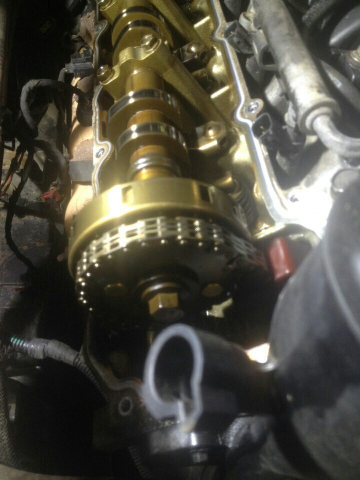

Вот как то так:
Старая звезда распредвала (на старом моторе) с импульсным кольцом:
Новая звезда распредвала (на новом моторе) с импульсным кольцом:
Почувствуйте разницу... 😉

И тут понеслось дальше.... Звезду махнул, результат есть, но не окончательный...
Судя по программе, коленвалы на 02 и 07 одинаковые, отдельно импульсного кольца на илюстрациях ОЕМ программы не указано, предполагаю, что , судя по расположению дкв, импульсное кольцо находится между 7-мым и 8-мым цилиндрами, следовательно не съемное с коленвала,..,
Сижу, ломаю голову.... Предполагаю, что нужно"играться" с датчиком коленвала... Или путем его смены на другой, либо прописанием в мозгу, хотя, не исключаю возможности, что может обнулиться ошибка, и завтра ситуация может координально поменяться...
У меня с заменой датчика распредвала такое было - поставил новый, машина не заводилась, отсканировал, опять ошибка по нему, скинул клему, подождал, накинул, завел... И ни каких ошибок... Но это только предположение и диагностика через интернет связь Москва-Питер....
