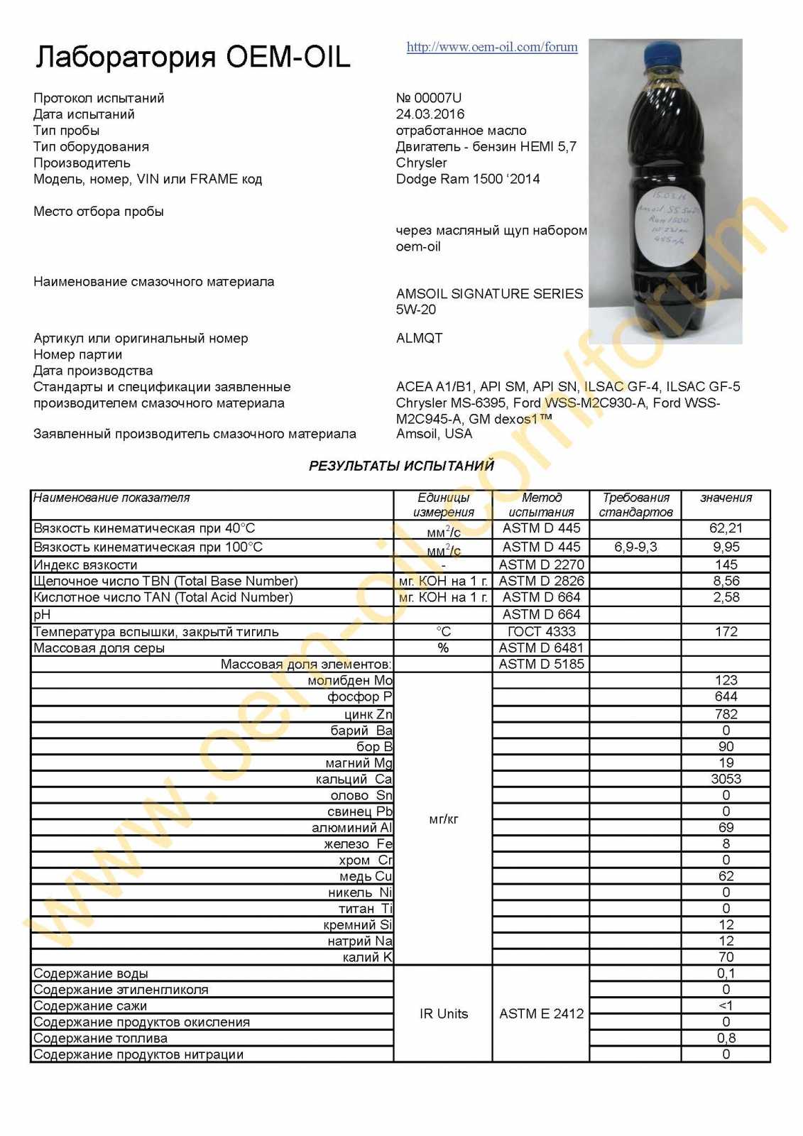

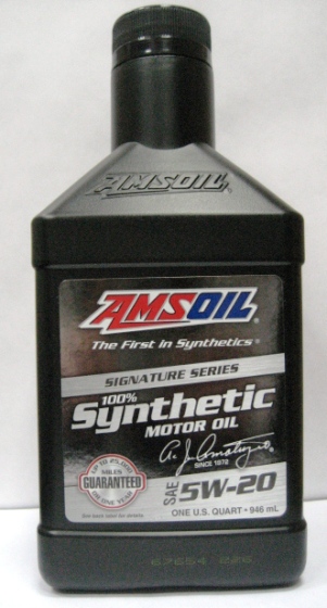

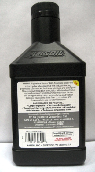

Масло:
серия и номер партии: 67654 226
классификация API/ACEA: ACEA A1/B1, API SM, API SN, ILSAC GF-4, ILSAC GF-5
спецификации: Chrysler MS-6395, Ford WSS-M2C930-A, Ford WSS-M2C945-A, GM dexos1™
производитель: AMSOIL INC SUPERIOR WI 54880 USA
Анализ произведён МИЦ ГСМ при посредничестве OEM-OIL по алгоритму:
1. Вязкость при 100С. Метод ГОСТ 33, DIN 51562, ASTM D 445
2. Вязкость при 40С. Метод ГОСТ 33, DIN 51562, ASTM D 445
3. Индекс вязкости. Метод ГОСТ 25371, DIN ISO 2909, ASTM D 2270
4. Щелочное число TBN. Метод ГОСТ 30050, ASTM D 2896, DIN ISO 3771 – тетрант на основе хлорной кислоты
5. Элементный анализ индикаторов износа Fe, Cr, Al, Ni, Cu, Pb, Sn, V, Mo, Mn, Ti, Ag
6. Элементный анализ загрязнений Si, Na, K
7. Элементный анализ присадок Ca, Mg, B, Ba, Zn, P, Mo
8. Кислотное число. Метод ГОСТ 11362, ASTM D 664
9. Температура вспышки в закрытом тигле ГОСТ 4333, ASTM D 93
Справка:
1. Антифриз "Mopar Antifreeze/Coolant 10-year/150,000 mile formula" (p/n 68163849AA 50/50 mixture). Спецификация MS-12106.
Уровень за всё время эксплуатации упал до min на холодную, примерный расход 0.5 литра.
2. Присадка в топливо в августе на пробеге 14'000 один флакон Castrol TBE.

Zhelezjakka#7
Александр пишет:
Смотрю на кучу букв и цифр и ничего не понимаю, и не я один наверное - можно было сразу написать что в норме, а что нет
Сразу нет, так как нет однозначного ответа.
Что настораживает:
- рост вязкости, это уже почти 30ка
- температура вспышки сильно просела, для нового масла она 230С
это происходит, как правило, от попадания топлива, но его совсем мало
- странный износ - железа всего 8, при том что алюминия и меди больше 60
пробег не большой, идет еще приработка, по идее должно быть равномерно
- есть калий и натрий - элементы загрязнения как антифризом, так и присадками в топливо (castrol tbe)
- щелочное высокое и больше кислотного - это хорошо, но есть сомнения в правильности теста
Вывод. Пока нет причин для беспокойства, но:
Сократить интервал
Не применять присадки в топливо
Следить за уровнем антифриза
Сделать анализ при следующей смене
Zhelezjakka#8
Получил уточнённые данные:
Железо 69
Хром <2
Олово <2
Алюминий 5
Никель 0
Медь 62
Свинец <2
Молибден 123
Ванадий 0
Теперь картина с износом становится правильной.
Чуть позже выложу оригинал отчета лаборатории.

Оригинал протокола испытаний МИЦ ГСМ:
📎 h5f938ba.pdf (362 КБ)
Zhelezjakka#16
Обратите внимание на условия работы масла:
- 455 м\ч - обычно рекомендуют не превышать 350
- две трети пробега московские пробки
- температурный режим - зима\лето
- еще пока период обкатки
- автозапуск
и при этом масло держалось до последнего)
Не понравилось мне только существенное падение вспышки.
Рост вязкости ожидаем. Износ на этом пробеге тоже предсказуем и не критичен.
Масло очевидно пресытилось, надо сократить интервал до 350 м\ч, хотя бы следующие две замены. Считаю, что масло среднего уровня проявило бы себя хуже в таких условиях.

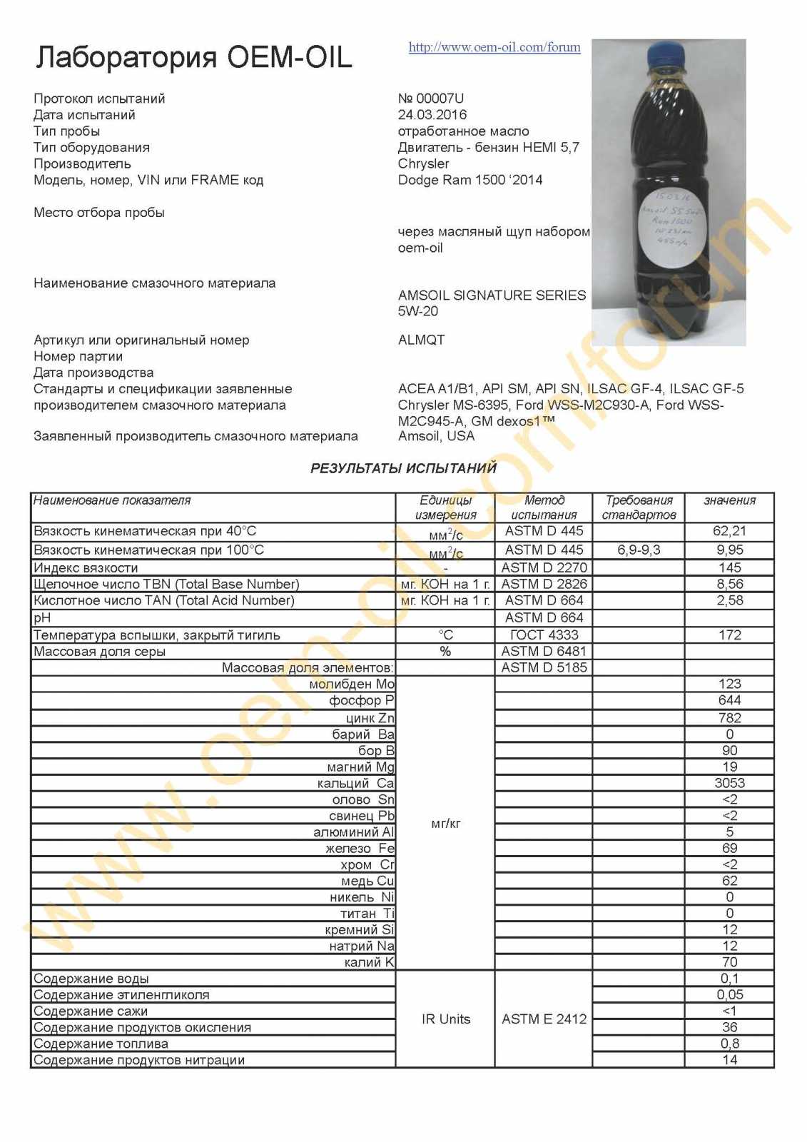

Zhelezjakka#20
Еще цифры добыл:
- Содержание этиленгликоля 0,05
- Содержание продуктов окисления 36
- Содержание продуктов нитрации 14
Нитрация у свежего 6, имеем 14, прирост +8. Говорит о том, что масло серьезно поработало.
Происходит при образовании оксидов азота NOx, в результате сгорания большого количества топлива. В реакции с водой, а она есть в масле, дает азотную и азотистую кислоту.
B приложении исправленный отчет.
Прошу администраторов заменить на правильный в шапке темы.
