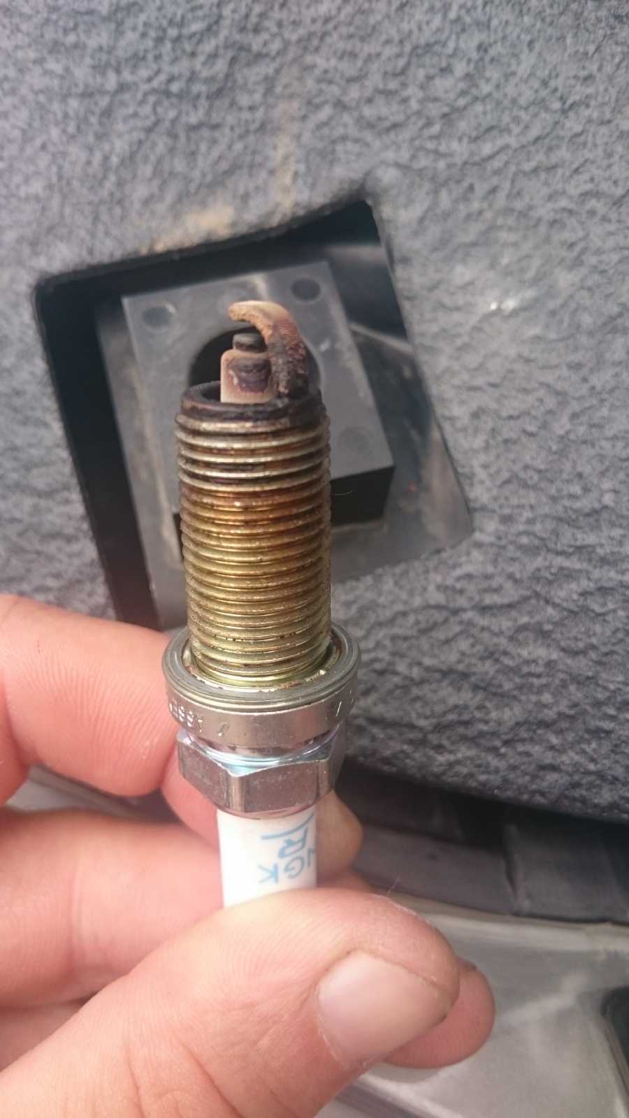

Что было сделано:
- промыт и почищен дроссель;
- осмотрены и почищены все патрубки вентиляции до/после ДЗ;
- почищен и осмотрен клапан PCV;
- заменен воздушный фильтр;
- заменены свечи.
Буду пока кататься. В случае рецидива сообщу.

Проблема исчезла после проведения описанных выше мероприятий.
Несколько дней активной эксплуатации в разных режимах - рецидивов не выявлено.
Сразу после гаража был обнулен расходомер (4 дня назад). Два дня цифра была 21,5-22,3
В понедельник утром (два дня назад) обнулил еще раз. Два дня езжу в смешанном цикле расход поднялся (после второго обнуления) с 14 до 16,2
Где то так сегодня целый день и провисел. Болтался в городе. Небольшие пробки.
Скорее всего свечи. Выглядели они не очень. Хотя в целом смотреть состояния клапана и зас..анность ДЗ и патрубков надо с периодом "через раз" после замены воздушного фильтра ДВС. Чаще не стоит.
Но, опять же, это мое мнение.
Прорабы, вон, свою ДЗ скоро до дыр протрут. 🙂

Свечи сам менял ? Насколько трудоёмкая процедура ? Хитрости есть ?
КАА#64
Анатолич вот что люди пишут про замену свечей 😏

PRORAB#66
Мой ключик для свечей 5,7
Анатолич#67
Поговорил с клубнем нашим, говорит, сам не менял, но видел как меняли. Ничего не снимали, единственное, это карданчик нужен, чтобы 2 свечи с левой стороны, возле ГТЦ которые, снять..А так всё без проблем.
Это гут.
