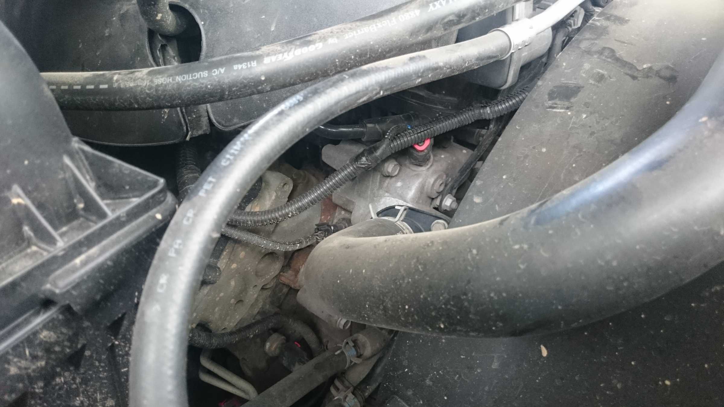

После вчерашней чистки ДЗ сегодня та же тема. Проваливается.
Зависимость так же не просматривается.
Ничего похожего на ЕГР в указанных местах я не нашел.
OFFROAD-MASTER#37
Так ЕГР у тебя есть или нет? Скинь фотку движка
F470140#38
OFFROAD-MASTER пишет:
Какое место сфоткать надо?

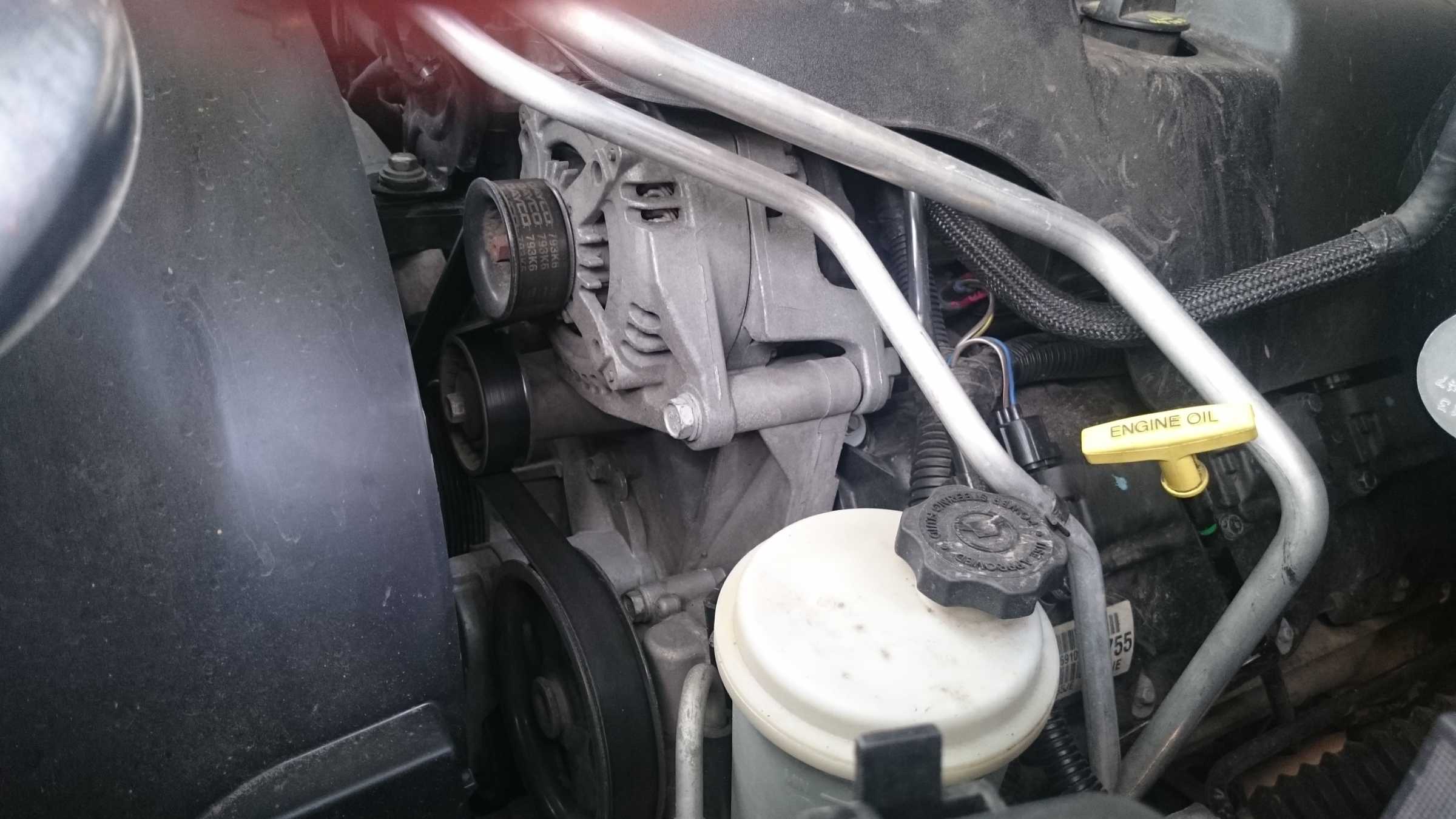

вот здесь должен быть,но это на предыдущих,не знаю где сейчас
OFFROAD-MASTER#40
На первой фотке, у тебя там пусто, но если ты говоришь что трубка от впуска идет назад, значит он у тебя не на блоке, а на коллекторе, может он не егр называется теперь, но смысл тот же, если есть трубка значит там по любому должен быть клапан, без него никак.
Трубка как на фото, только уходит за мотор?

F470140#44
Именно. На моих фото видно как прямо после ДЗ через патрубок трубка уходит вдоль двигателя назад. А там такая же фигня как на твоем фото с абсолютно такой же крышечкой.
На Экзисте она идет как PCV
http://www.elcats.ru/chrysler/Parts.aspx?Model=9172b871-b143-4b66-af7b-cdcb7c3b611e&SubGroup=INyyeZoQb%2BPF4cCLFFETqZC%2BPWH2%2BUlRbPfZgCU0s8E%3D&T=%5B1105%5D+CRANKCASE+VENTILATION+5.7L+%5BEZH%5D+%28CRANKCASE+VENTILATION%29
Что это за система я хз.

OFFROAD-MASTER#46
на сколько я понял, клапан pcv это то что находится под крышечкой, то есть маленькая фигня с шариком внутри, ее конечно тоже надо чистить, что я и сделал у себя, но именно подсос воздуха идет через клапан который находится на конце трубки которая выходит из впуска рядом с клапаном pcv, для меня это егр, как на самом деле называется не знаю. Он электромагнитный, если снять с него фишку и завести колбасит сразу, значит обесточеный он в открытом положении, закрывается только при запуске и на холостых, на ходу открыт.Бывает вовсе выходит из строя, а бывает нагар мешает движению клапана, он там типа поршня, после того как постоит ночь залипает в открытом положении, мне помогает несколько раз завести машину, для того что бы сдвинуть его с места, надо наверное еще мыть или менять, а вообще конечно лучше заглушить, незачем несгоревшему говну лететь обратно во впуск, но я что то очкую, сегодня попробую))
