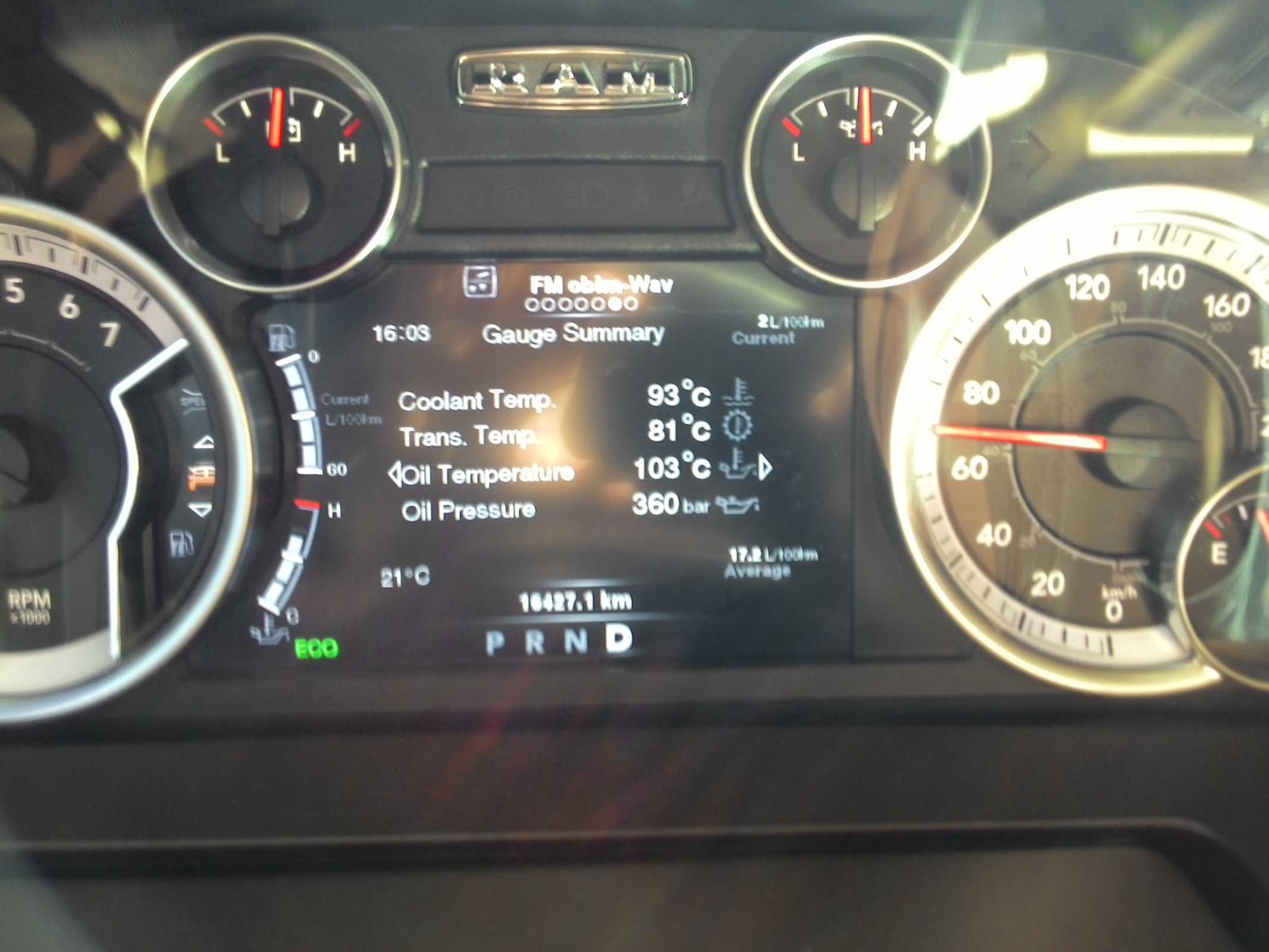

Dim Ok Авто-Профит#7
В нашем понимании температура масла ДВС не должна подниматься, даже в пиковых режимах (обгон, езда с прицепом, серпантин), выше 100 градусов . На одну из Клиентских машин установили кит охлаждения и «холодный» термостат уже по необходимости 🙂 Частая езда с прицепом и наваливание по полной без него.
Стандартная конфигурация:
После установки:
В момент фиксации показаний на хвосте прицеп 3,5 т. и активирован режим Town hall

Максимум#9
Dim Ok Авто-Профит пишет:
После установки:
Судя по температуре АКПП, на первом фото режим езды был жёстче чем на втором.
Dim Ok Авто-Профит#10
Первый - лето, трасса, скорость за 140 (со слов владельца), второй - Москва февраль. При прочих равных условиях наблюдается снижение температуры на 8-10 градусов. Ну и желательно понизить (программно) температуру включения вентилятора охлаждения радиатора кондиционера.
P.S. Привезённый температурный рекорд на исправленном автомобиле после «крепкого навала» 124 градуса 🎉

Dim Ok Авто-Профит#13
Только что в мастерскую заехал 1500 5,7 2009 г. Показания прямо с колес:
По мне - идеальный температурный режим исправного стокового ватомобиля.

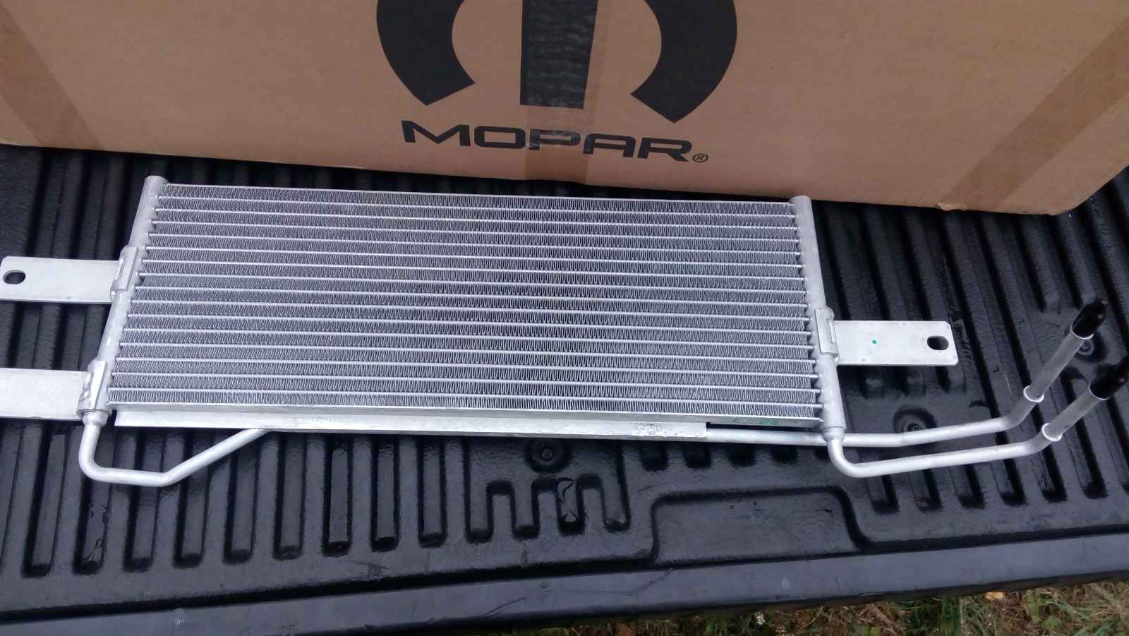

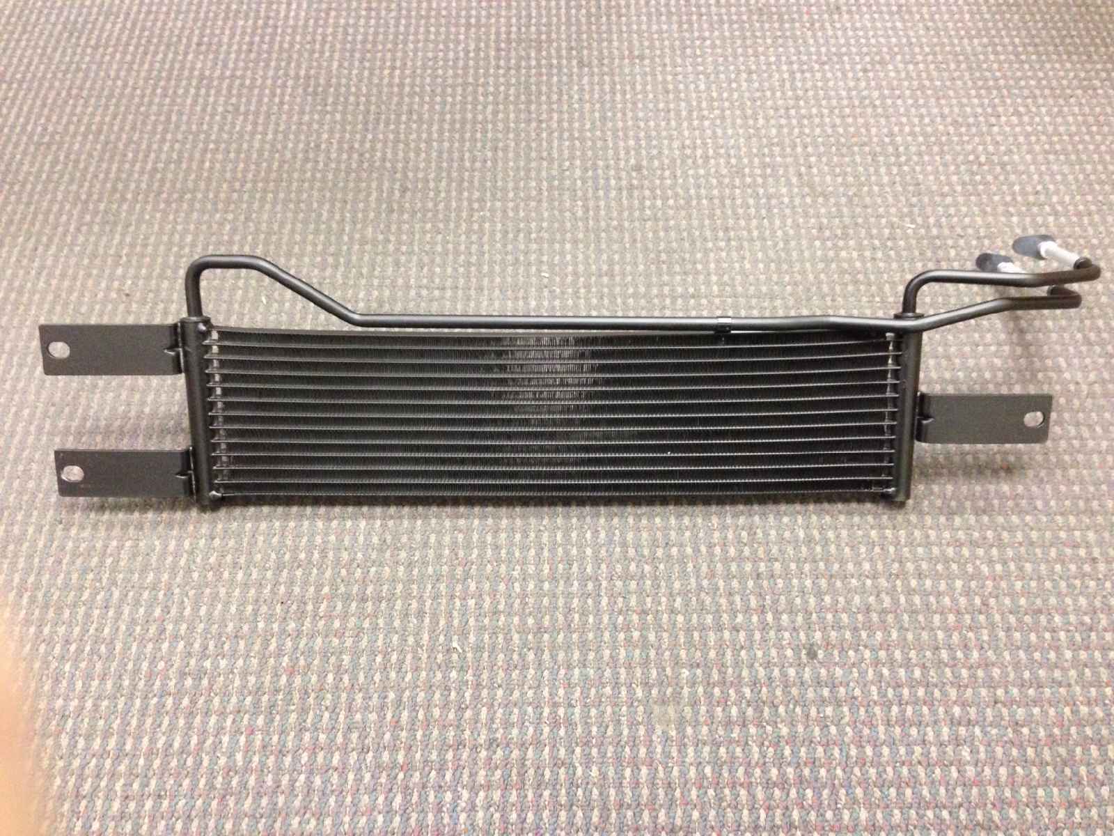

White ShadoW#20
heavy duty trans cooling - это увеличенный радиатор охлаждения АКПП
он вот такой:
а вот обычный для сравнения:
в данном случае речь идет про дополнительный радиатор для охлаждения масла двигателя (обычно есть охлаждение ДВС, охлаждение АКПП, охлаждение ГУР - где он есть и радиатор климатической установки). по-умолчанию я его в конструкции нигде не наблюдал.
