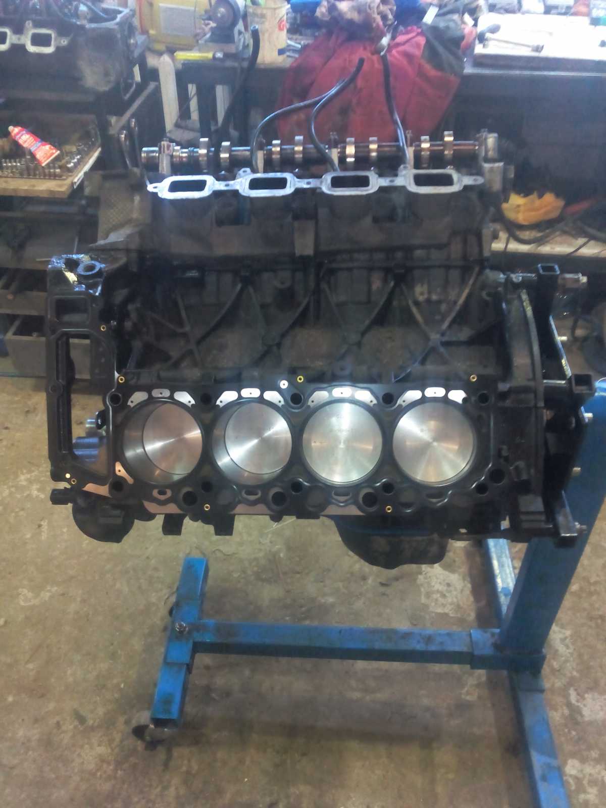

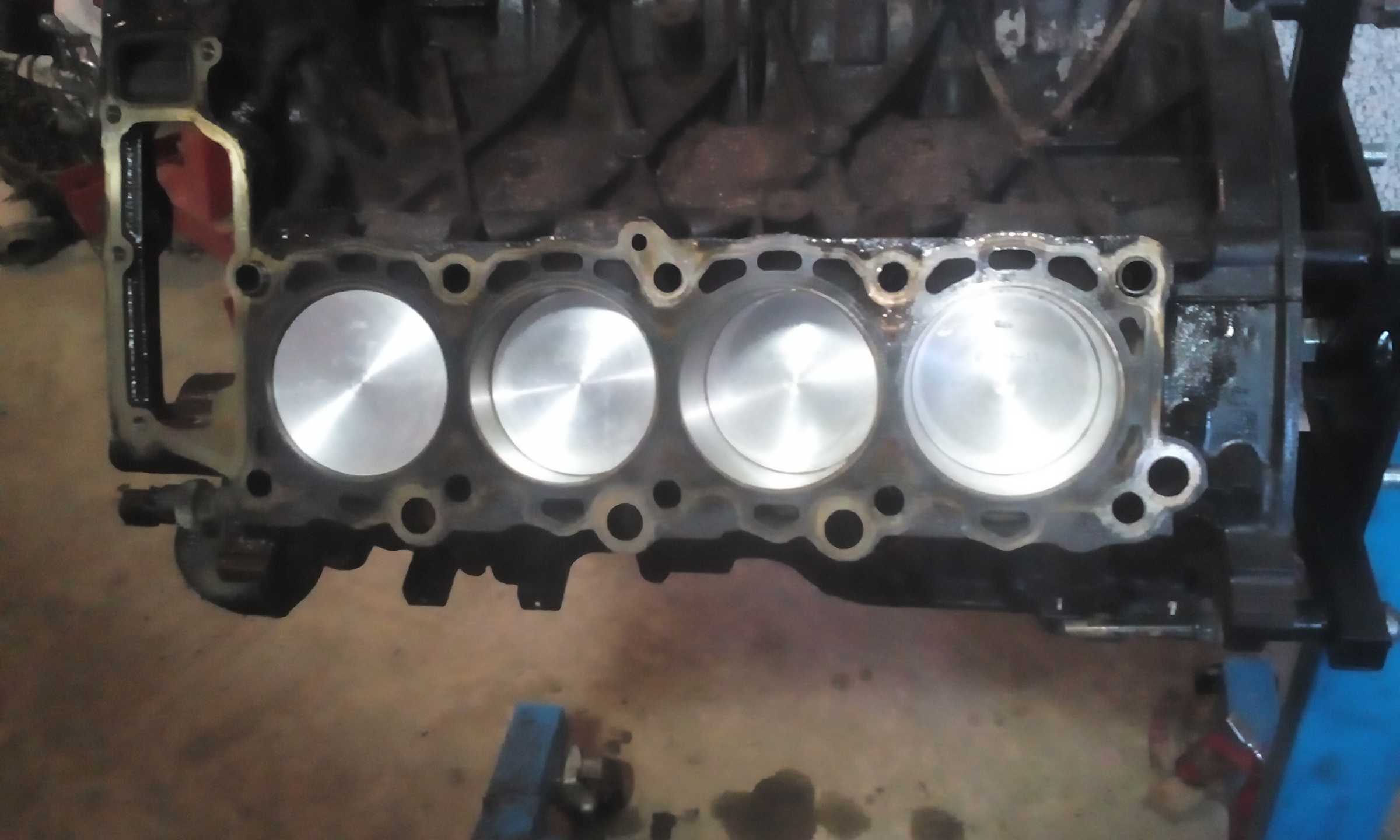

Привет Всем читателям, ну что, началось. Сегодня в цилиндры засунули камеру web, ииииииии. Предварительно: два поршня с налетом (крошкой) алюминия, на одном даже трещина походу, компрессия в них от 4 до 8 очей. Остальные более/менее живые. 8-10 очей. Начался разбор движки. Фото отчет результата - приложу.

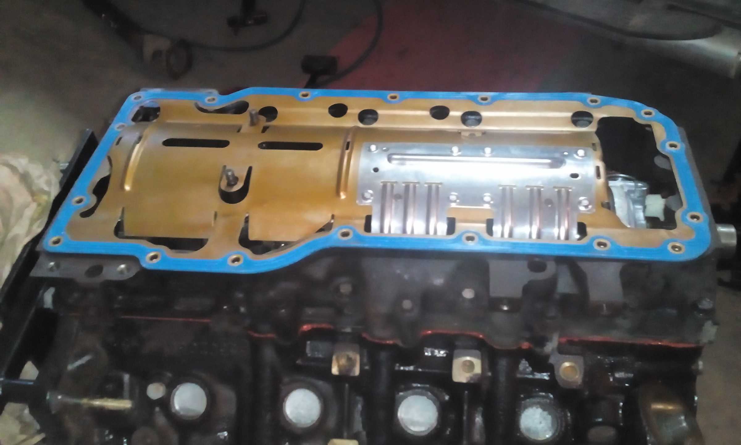

Привет, всем. Вскрытие показало - будет жить. Из работы двигателя, только шлифовка коленвала под 0,25. Заказал набор http://www.ebay.com/itm/04-07-Dodge-Dakota-Durango-Ram-Jeep-Commander-Chrysler-4-7L-Engine-Rebuild-Kit-/370982764876?pt=Motors_Car_Truck_Parts_Accessories&hash=item56604bc14c&vxp=mtr
Через Антара (советую). Вот в режиме ожидания нахожусь.
Tarik#36
Привет всем, запуск пройден на отлично (с пол тычка). Стоит, шелестит. 🙂 Кайфуююю.
