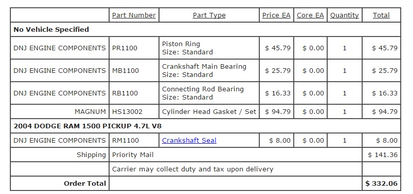

Привет одноклубники, начиная обдумывать по капиталке двигателя 4,7 Магнум 2004г.в., Подскажите где можно найти перечень з/частей?
- Комплект шатунных вкладышей (стандарт)
- Комплект коренный вкладышей (стандарт)
- Кольца поршневые (стандарт)
- Набор прокладок двигателя (чтобы были сальника коленвала, либо отдельно)
Ну вроде все, если что поправляйте 🙂

??? Правильно ли сделал подборку, может подскажут спецы (бывалые)

Столь глобальный ремонт,только из за расхода масла не к чему, достаточно заменить колпачки и сделать раскоксовку колец, на данном этапе Вам потребуются только колпачки.

Вот я и думаю, что нужно с головами разобраться, колечки поршневые поменять да и со вкладышами (коренные и шатунные), сальники коленвала и цепи расмотреть варианты. А такие наборы есть (без поршней)?
