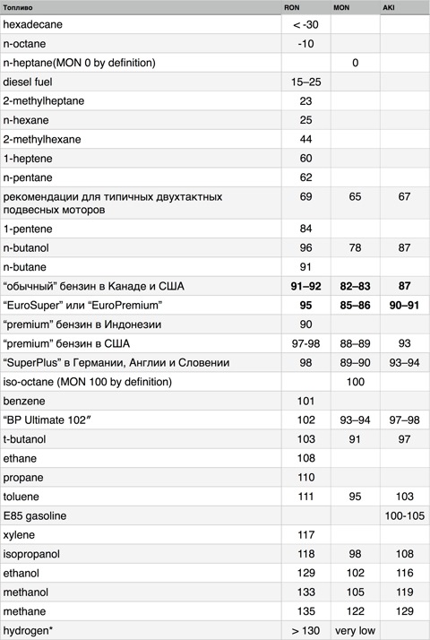

Get#39
Американское октановое число – это AKI, а российское – RON.
Поэтому их 91 – это наш 95-й.
Так что РЭМ заправляйте 95-м.
Вот табличка соответствия
