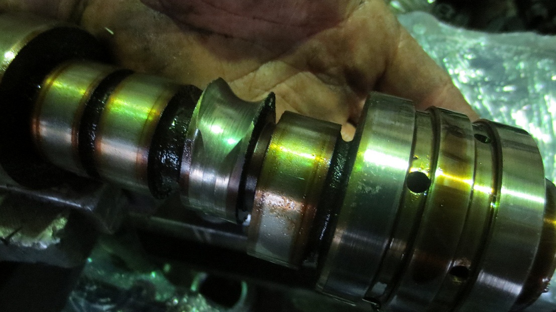

Андрей, что помогло убить распредвал на этом пробеге?
Andrey#7
гидрик провернулся на 90 градусов

Задам несколько вопросов, с вашего позволения. что делали с двигателем в последнее время, с какой периодичностью меняете масло. используете ли промывку масляной системы (если да, то как часто?) ну и традиционный вопрос какое масло пользуете?
Гидрик перед этим, разве не стучал?

здесть кончены ролики на подшипнике гидрика. могу предположить, что сначала клинануло подшипник или он развалился, гидрик начало люфтить-проворачивать, лысками разбило направляшки в пластиковой обойме и ее колонуло. гидрик провернулся и начал работать поперек, пока не сточил нахрен кулачок.
Андрей, то есть это могло быть на моторе и без MDS?
Блок, голова не пострадали?

могло. просто на моторе с мдс холдер (такая пластиковая кассета, в которой зафиксированы хвостики гидриков) совсем хилый и проворот там легко возможен, а что касается ролика на гидрике, непонятно, чем он вообще на этом моторе смазывается, кроме масляного тумана, который может как-то проникнуть в этот закуток мотора
голова визуально в порядке, но все равно - хозяину решать, разбирать ее клапана хотя бы притереть.
я б еще и поршенек вынул, колечки грянуть, но о5 же - не мне решать.
по-уму там бы все кольца махнуть - попавший при съеме голов в цилиндры антифриз стек в поддон за несколько часов.

Гидрики - продаются кассетами - примерно по 7000 за 2 цилиндра
Распредвал - (почему-то только восстановленный) - примерно 17600
Компл верх прокл - 11500 примерно
Прокл поддона - 4500 примерно
Болты ГБ - 3400 на голову
замена распреда - примерно 30000
по уму - надо докучи махнуть
цепь с натяжителем и успокоитель,
кольца поршневые (ну и шатунные вкладыши)
свечи
клапан фазовращателя - он в отличии от мдс-ов явно из переплавленных консервных банок - весь покрыт ржавчиной, как мхом
маслосъемные колпачки
ну и притереть клапана
блин! добавить коренные и замену маслонасоса - капиталка 🎉
