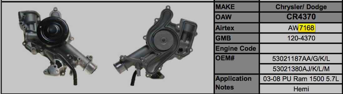

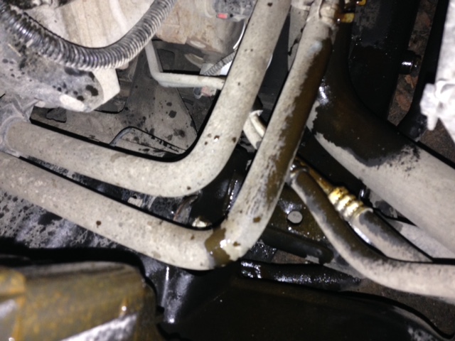

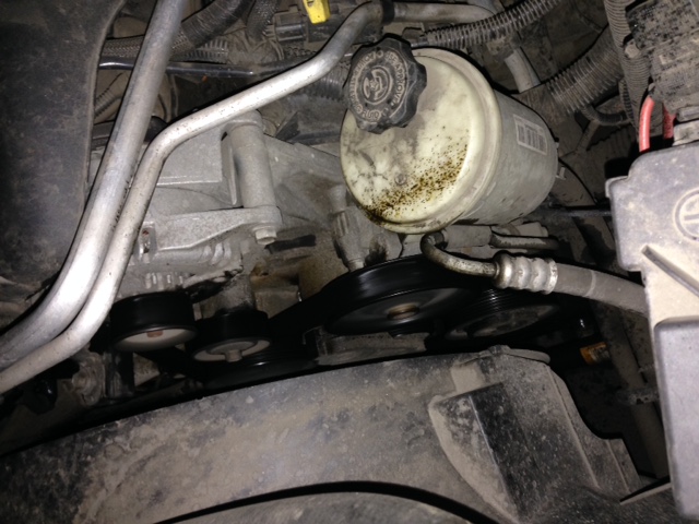

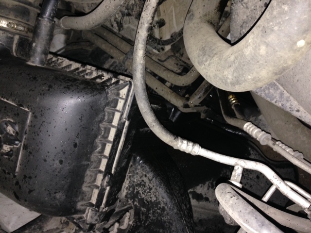

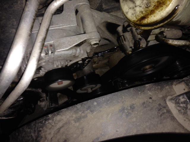

max240p#14
Сегодня обнаружил течь антифриза под капотом. Машина 2011 года, пробег 70 000 км. Что могло сломаться, по опыту? Ремень в антифризе, лужа под капотом со стороны пассажира. Хелп!
Александр#15
max240p пишет:
Экстрасенсов тут нет, к сожалению. Только самостоятельный поиск..иногда помогает ультрафиолетовая лампа.
По опыту: внимательный осмотр всех мест, где протекает ОЖ. Благо, их там немного..
max240p#16
Все, ребят, помпа умерла. Болтается как хренхнаетче. Дайте но номерок, кто знает?

Вот еще тема про помпу. Тоже нигде не написаны ни симптомы, ни диагностика. А там все просто оказалось, если знать что к чему.
В общем, если заскрипело, то это не ремень, не ролик и не натяжитель. Проверяйте помпу. Прямо рукой люфт смотрите. Если болтается, — сразу меняем.
Кстати, если сорвет вентилятор, который идет от помпы, — может прорезать капот насквозь, как мне рассказали. Так что лучше не затягивать с заменой.

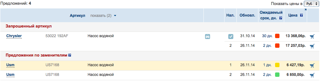

Кто в курсе по заменителям? Цена на оригинал кусачая 😑
white_devil#21
Поставь оригинал и забудь!
max240p#22
Смысл? Оригинал отходил 70 000 км. Проще неоригинал менять раз в 50-60 тык. Вряд ли он за меньший срок развалится. Вопрос - подойдет ли!
UPD По ходу дела, Экзист загоняется насчет аналога. Нашел фотки из каталогов — помпы разные.
Shurkent#23
Вроде как есть оригинал в наличии в Фаворит Авто на ВДНХ за 14200руб.
Есть еще заменитель Aspen номер AW6341 в наличии в АвтоКлондайк Клуб за 8900руб.
max240p#24
Shurkent пишет:
Спасибо! В Клондайке заменитель уже видел, но он стоит всего на 1000 руб. дешевле оригинала (есть вариант взять оригинал за 10к). Видимо, так и сделаю.
