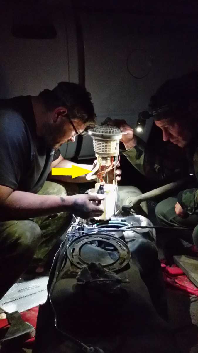

SERGEY#17
Коллеги , всем огромное спасибо кто откликнулся!!!!!
Проблема была проста 😆
Просто отсоединился шланг от бензонасоса, на фото указал
Правда после установки , проехал еще 30 км и та же проблема - видимо от времени шланг выработал свою эластичность и просто "задубел".
Был посажен с двух сторон на хомуты, металлические и пластиковые - доехал до полуострова Рыбачий и благополучно вернулся в Москву 😆
