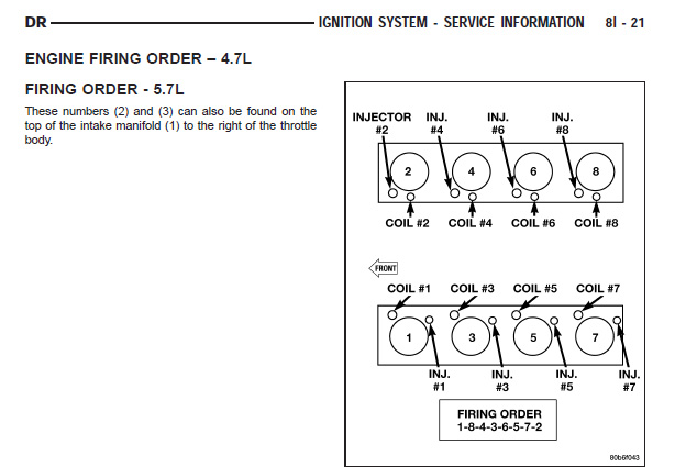

Ну на фоне переборки это уже роли особой не сыграет. А как цилиндры считали? Низкая компрессия в каких?

Роман, вы можете полное название химии дать, и поподробнее рассказать по тот самый нудны процесс очистки. Или дать ссылку на ознакомительную информацию. Витамин, по поводу свечей, свечи иридиевые в очень хорошем состоянии. Нагара на кислородниках нет, выкручивали - смотрели. Kostia по нумерации я указал в каких, почти во всех)) А считали как на картинке)
