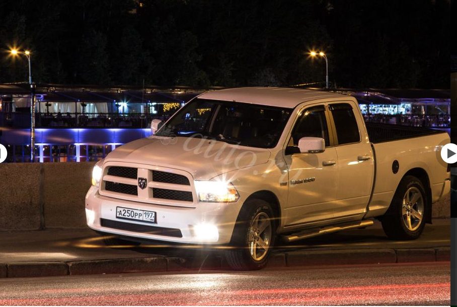

Привет!
Вот и купил я барашка. 2010 г.в. HEMI 5.7L
А теперь вопрос: что следует сделать в первую очередь, что поменять? Пробег честный — 45 000. Владелец последние три месяца на машине не ездил.
Предполагаю, что нужно менять масло в ДВС и свечи. Из форума так и не понял что лить. Все советуют что-то свое, что лили "по опыту". В "базе знаний" вообще написано, что не рекомендуется лить америкосовское масло из повышенной зольности.
Где правда? На что еще мне обратить внимание, чтобы не убить хорошую машину?
Вам слово.
