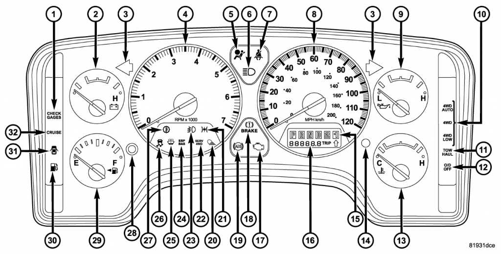

Доброго времени суток! Други подскажите загорается значок молнии и машина начинает подтраивать что это где искать причину или ткните ссылкой в тему заранее спаиибо!

уточните, плз, какой именно из символов:
никитос#4
White ShadoW пишет:
Извиняюсь что не в тему, под номером 11 это что за кнопка?? Спасибо
paravoz#5
авто 2003 год выпуска мотор 5.7 хеми на панели приборов справа с низу загорается
White ShadoW#6
11 - это индикация работы АКПП в режиме буксировки прицепа

никитос#9
White ShadoW пишет:
спосибо, я так понимаю работа АКПП меняется?? Да
White ShadoW#10
да. в od off отключается 5-я передача (overdrive), в tow haul отключается 4-я и 5-я чтобы коробка меньше переключалась и меньше грелась.
