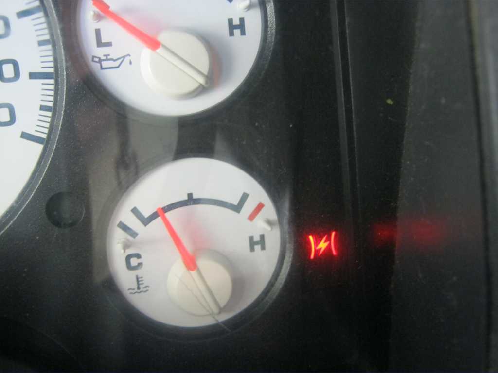

вот такая...
sRoman#2
злые электрики 😈 , по мануалу в книжке вроде как вкл зажигания подача питания на катушки
RamRum#3
Проблемы с дроссельной заслонкой.
sRoman#4
датчик дрос - й заслонки 🤔
xam#5
спасибо
Урфин Джус#6
Кстати, да. Вспомнил, когда молния у меня загорелась. Я как-то свечи менял в барашке. Ну процесс в курсе: снять фильтр+снять антирычалку сверху и открывается вид на нее красивую, грязную заслонку. Почесал репу, завел авто, побрызгал спецжидкостью. Заглушил, вытер до блеска. Рекомендую проделывать это раз в полгода. Еще. Эта хня загорается когда проделывая ту же операцию забываешь подключить датчик. Для любителей пивного ремонта рекомендую записывать или фотофиксировать все, что делаете. Потом смотреть как порно, задом наперед: шлюха платит вам за то, что вы ее отодрали и вы довольны).
Немцов#7
а как машина себя ведет при этом?
Урфин Джус#8
У меня как-бы троила и не набирала нужные обороты. И выскачила какая-то ошибка. Друг Толик со словами "А ты ничего не забыл, ё.т.м...." воткнул разъем на место и все стало хорошо.
