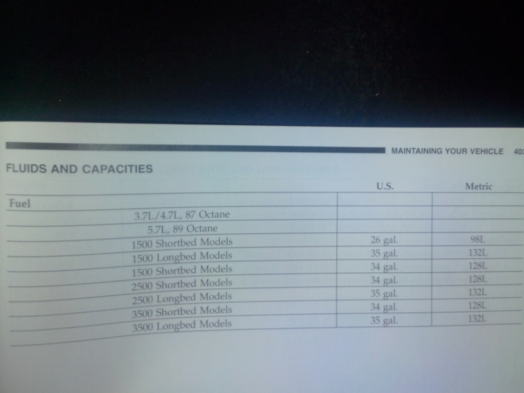

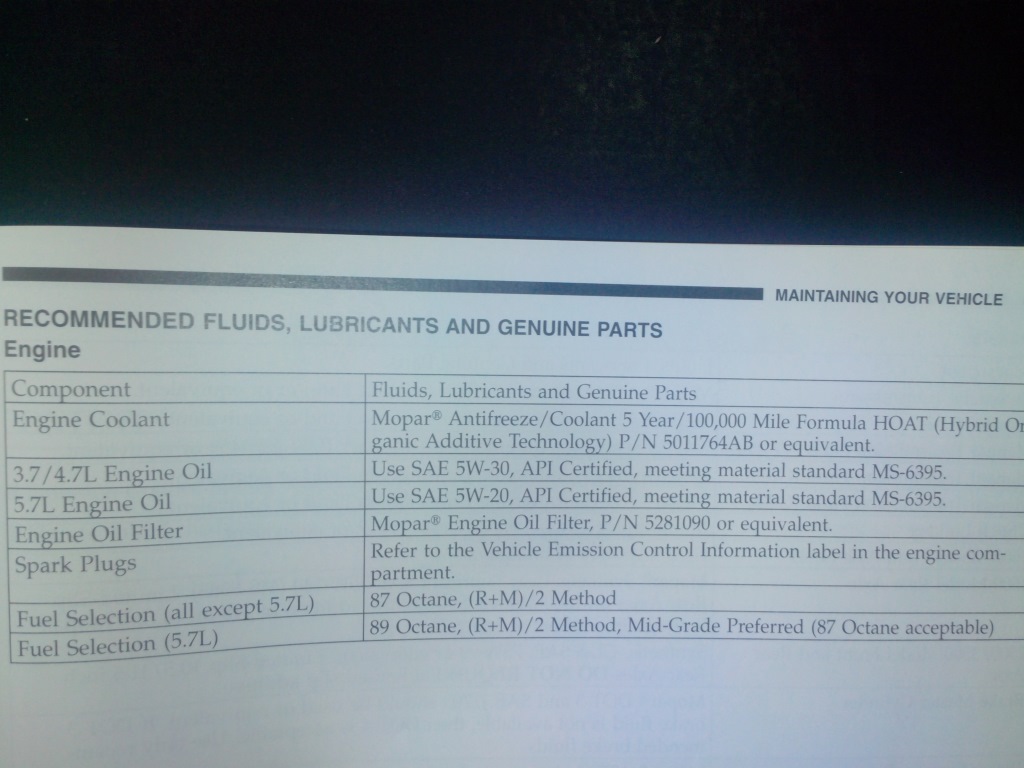

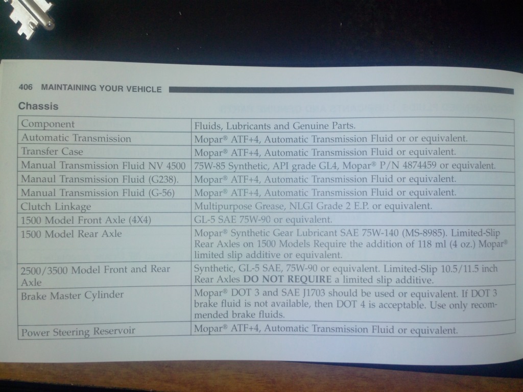

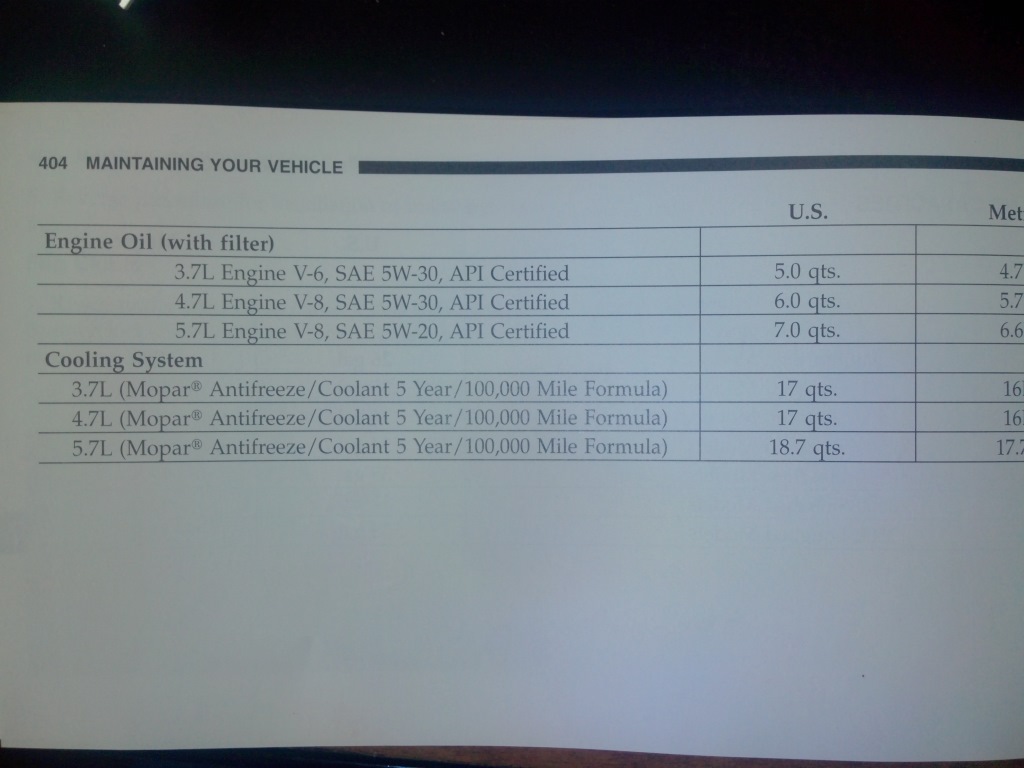

driver25#9
Интересует количество масла в раздатку и в АКПП, количество антифриза и тормозухи.
А еще про мосты забыл.
Alien#10
Сходил в машину, сфотал с мануалки (полуторка, квад, Хеми, 2005г.в.):
