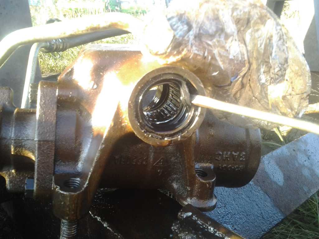

Лет 15 назад на Додж Караване вылечил очень сильную течь, залив специальной американской жижи для сальников . Прошло все... и навсегда. А сколько было советов и криков в "умных" сервисах..бюджет зашкаливал... Попробуй хуже не будет 😕
ZAhAR(Валера)#34
kay
!!! у меня как раз и начало рвать сальник после применения жижи(хай гир для устранения течи).
...в январе заменил рулевой редуктор, который приобрёл у одноклубника как новый и немного б/у. Сразу после установки начал потеть вал под сальник, через 1000км начало капать. Так и ездил - 4 литра атф на 6 т.миль, пока не подсказали про жижу.
...залил и поехал в поездку(3000т.км), действительно течь через сальник прекратилась, но заметил что ГУР начал подгуживать, как в нагрузку. И через 2000т.км. выдавило сальник нафик совсем...
...а причина изначально течи была в некачественно Rебилтном редукторе, вал прослаблен. Можно и нужно всего лишь подтянуть/вкрутить пружинку сальника на пару оборотов и вал чем нит шлифануть оч,аккуратно.
