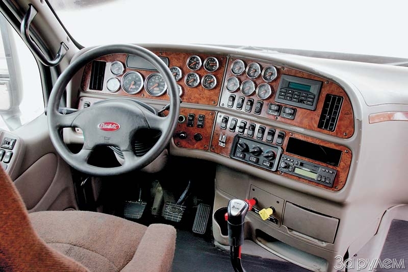

ZAhAR(Валера)#8
...как только переваливает за 0 - занавеску на морду.
...второй у меня авто, к которому особое отношение - и это оправданно.
1. Коробку прогреваю всегда, даже летом, на утро. А зимой то 🙂 ...полюбому.
2.Технологические жижи меняю по сроку/сезону/пробегу.
3. В любое время года избегаю критических температур , начиная с запуска двигателя, и далее учитывая температуру выхлопа, жижи в АКП, мостах и т.д. ...
...первым был Peterbilt 387, который и сформировал температурную составляющую при эксплуатации.
