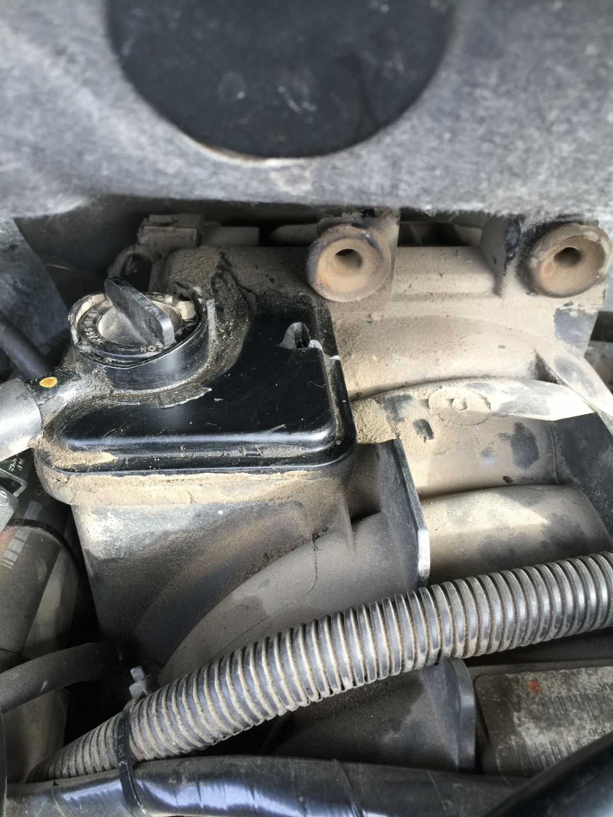

Гольяновский#12
Доброго времени суток!
Дабы не плодить темы про клапан картерных газов,спрошу тут.)))
Рам 1500ка 2012 год движок 5,7,пробег 30 миль(возможно смотан).
В поисках проблемы с оборотами,редкими провалами и периодическим тупняком авто,просмотрел и промыл все,что можно (свечи,катушки,дросель,фильтра)
дошел до клапана и егр(где егр на 12 годе стоит так и не понял,не успел разглядеть))))
Вобщем думаю,что егру плохо)))
На блоке куда вкручивается клапан есть пропил,предедущий хозяин зачем то это сделал!?!?!?!
Вопрос зачем? Клапан выкрутил,шарик брякает,но при дырке в корпусе его функционал мне не понятен. Или это некий колхозный способ обойти мертвый егр?
Фото ниже,дырочка на блоке с левой стороны.
Ошибок по данной теме не выдает.......
Ранее грешил на Булли дог и свои кривые руки)))))
Zhelezjakka#13
Гольяновский пишет:
Если бы надо было сделать прямое сообщение корпуса с атмосферой - проще просверлить отверстие, чем такой вандализм.
Может повреждение получено при монтаже\демонтаже чего-либо или этот корпус не с этого мотора?!
На своем недавно смотрел.
В крышке клапан ходит свободно, все чисто, но промасленно.
Снял патрубок с дросселя, обратил внимание, что уже на малом пробеге заслонка с налетом.

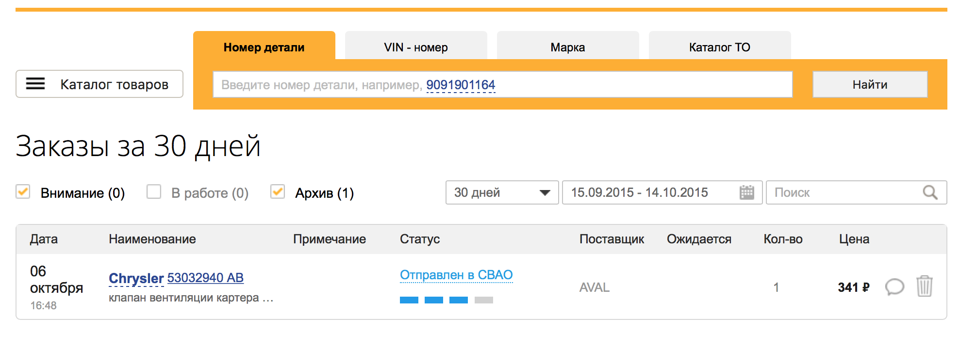

Цена вопроса — от 300 до 2000 рублей. Лично я купил за 340 рублей. Откуда 100$?
Гольяновский#15
Я вот чего подумал; может егр умер и при разгоне картерные газы образуя давление выходят через отверстие,а не через него? Всю голову заморочил для чего это отверстие)))))))))

max240p#17
udalman пишет:
День добрый!
А может кто подскажет номер этого ERG?
Двумя постами выше опубликован скрин с номером.
