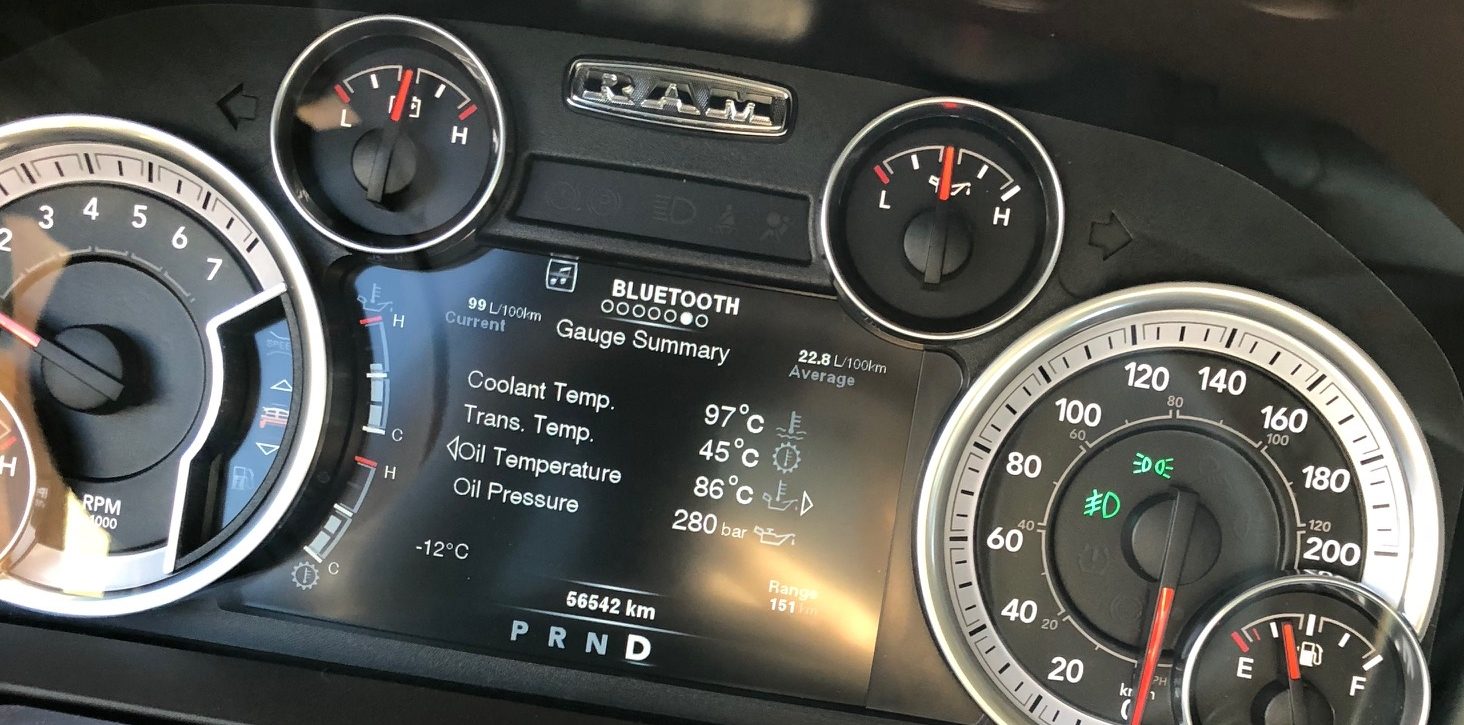

Подскажи, пожалуйста, может уже сталкивались с тем, что коробка стала прогреваться в два раза медленнее, чем ранее. Второе утро подряд.
Похожая ситуация была, когда сломался клапан системы охлаждения.
После его замены всё встало на свои места. В частности, в период прогрева масло в АКП нагревается вровень с моторным. Только после достижения температур свыше 60 градусов чуть-чуть отставало.
При неисправном клапане "горела" ошибка по двигателю. Сейчас такого нет.

Сергей привет! Вводных конечно мало, но исходя из имеющегося, думаю копать надо здесь:
Позиция под номером 12 - Transmission heater
Внутри него есть деталь очень похожая на термостат,
неисправность которой (залипание) может привезти к последствиям, описанным тобой выше.
P.S. Уверен, что количество антифриза в системе охлаждения и масла в АКПП соответствует норме 🙂

Догрев масла как происходит? Масло идёт в радиатор или антифриз в коробку?
Это "термостат" отдельно меняется?
и возможно ли этот узел диагностировать?
Dim Ok Авто-Профит#384
Физически Transmission heater вставляется в корпус АКПП, масло из коробки сначала попадает в него, а после в радиатор охлаждения АКПП (по трубкам охлаждения АКПП). Через него же проходит магистраль с антифризом. Таким образом происходит первичное нагревание масла АКПП посредством антифриза и регулируется этот процесс термостатом. Отдельно не поставляется и диагностируется опытным путём - замена.

Привет, Дим. Настала летняя пора и температура опять стала расти. В движении 88-91, в пробке- 98-107. Приходится в пробке врубать на полную горячий воздух и потеть. Холодный термостат вылечил проблему в холодное время, а теперь вот опять шляпа какая-то
