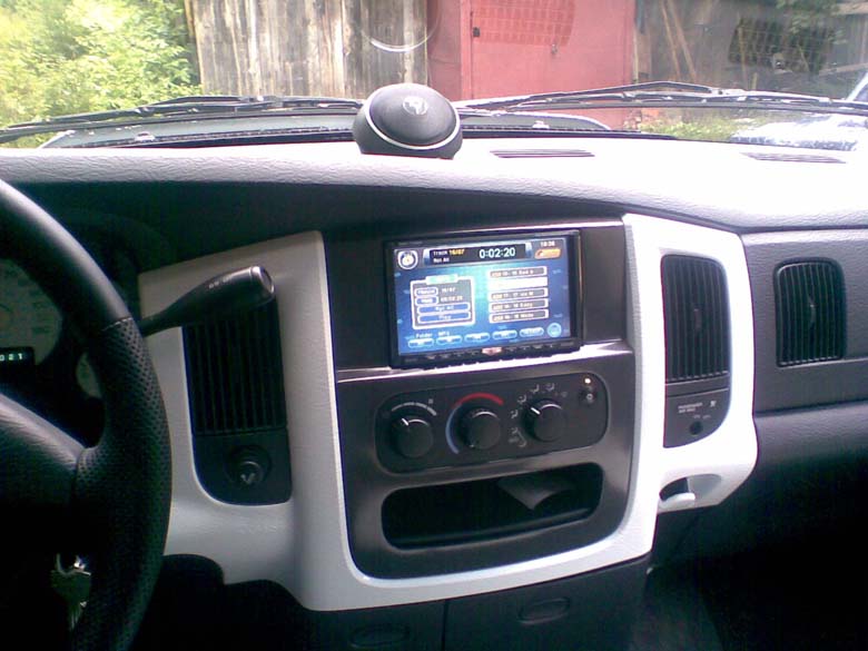

Миха#16
Оптимальный размер-2DIN, готов доказать на примере своего самосвала, а голов много-от MYSTERY до APINE, но в силу геометрии салона(у них-то это просто грузовик) подойдут только топовые модели-при скрытой установке сцена находится где-то на уровне поясници, вытянуть сцену вверх можно только при помощи процессора и временных задержек + заводская шумка-2 тонких листика на полу и 2-на крыше
Миха#17
Полностью разобрал салон(полдня), уклеил все шумкой(2 дня),протянул провода, изготовил подиумы, установил все компоненты(2дня), опробовал, офигел от результата, собрал салон(3 дня)
Миха#18
козырек торчит сантиметра на 2+у выдвижного монитора экран наклонен назад-еще пара сантиметров+между козырьком и экраном должен быть зазор-еще сантиметр я думаю проще сверху на торпедо на двухсторонний скотч, а хотелось-бы под завод, ну или рядомB)
а привод экрана-зажигание включил-выехал,выключил-въехал привод-то не вечный, так что здесь заезд ТОЛЬКО в топовый сегмент, а так каждый решает самB)
Миха#19
[img size=780]http://www.dodgeram.ru/components/com_fireboard/uploaded/images/____006_1_.jpg[/img]<br><br>Содержимое поста отредактировано: get, в: 29.11.2007 03:00
