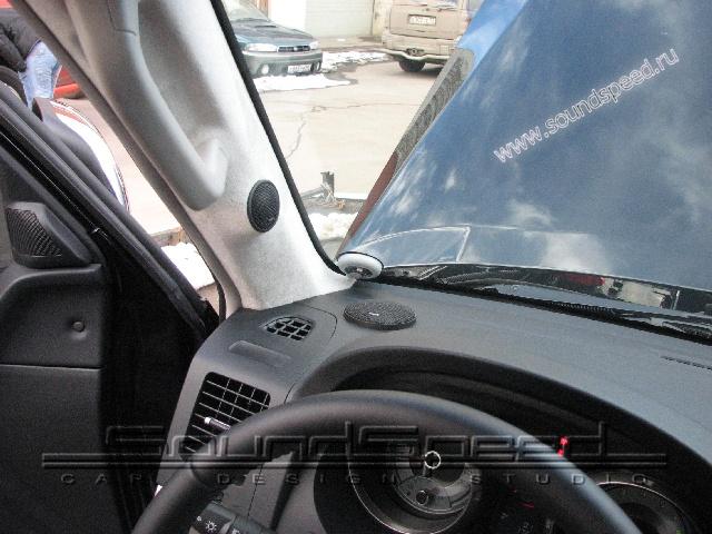

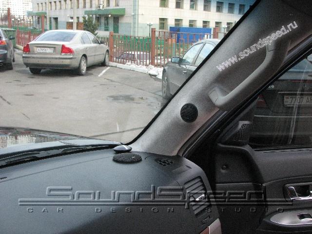

soundspeed#48
Михаил писал(а):
-при скрытой установке сцена находится где-то на уровне поясници, вытянуть сцену вверх можно только при помощи процессора и временных задержек + заводская шумка-2 тонких листика на полу и 2-на крыше
не при скрытой наверное ,а имеется ввиду штатно под заводские сетки-грили в двери?
поднять сцену легко!
1.вариант 3х компонентной акустики-когда среднечастотники установлены на панели торпедо с отражением на лобовое стекло а высокочастотники размещены на стойках,вот тогда привязка создания образа на основе мидбасов в дверях не актуальна.
2.после установки аппаратуры можно банально пробовать менять фазу(плюс-минус)на контактах кросовера для каждого компонента
3.можно приобрести электронный кроссовер(ориентировочно 100 уе) и каждый компонент акустики регулировать отдельно с него по частоте и громкости.
4.можно банально распаять кроссовер-тоесть с завода одна пара входит,а три допустим выходит,так вот можно непринужденно сделать три входа.
ПЛЮСЫ +++++++ очевидны-любой кроссовер это предмет поглащения подаваемой мощности-поясню:он своими компонентами съедает ватты от усилителя.кстати предложенный вариант я например просто обожаю!причина?банальна,можно подобрать совсем не топовую линейку усилителей и добится результата!!
но простейшим вариантом создания сценического образа остается именно РАЗМЕЩЕНИЕ КОМПОНЕНТОВ ОТНОСИТЕЛЬНО ДРУГ ДРУГА И СЛУШАТЕЛЯ,только не пытайтесь развести меня на доказательства вышесказанного по печатным изданиям и физикоматематическим расчетам...опыт!наше ВСЁ.
вот некоторые примеры размещения компонентов приемлимые к вашим любимцам- [img size=640]http://www.dodgeram.ru/components/com_fireboard/uploaded/images/f_13095023.jpg[/img]
soundspeed#49
ещё [img size=640]http://www.dodgeram.ru/components/com_fireboard/uploaded/images/f_13095021.jpg[/img]
