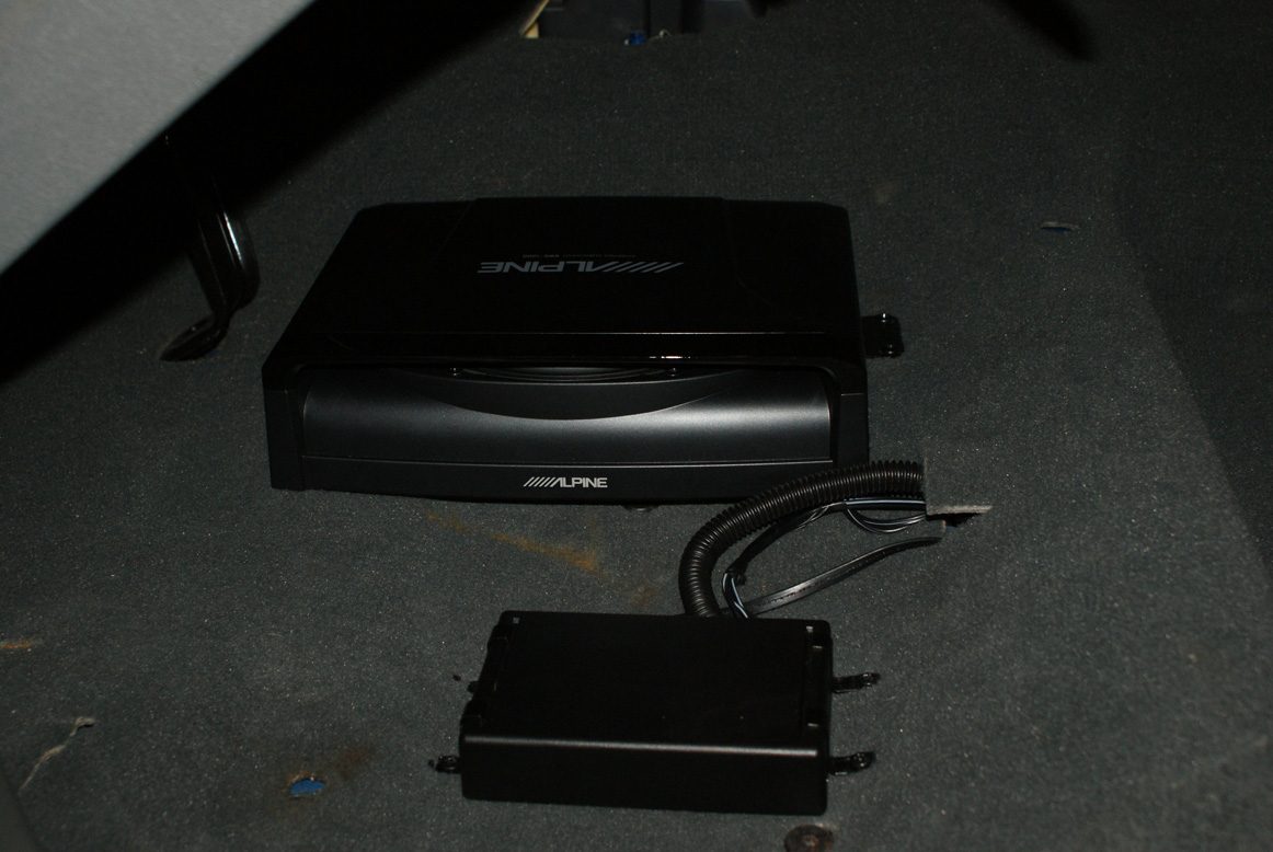

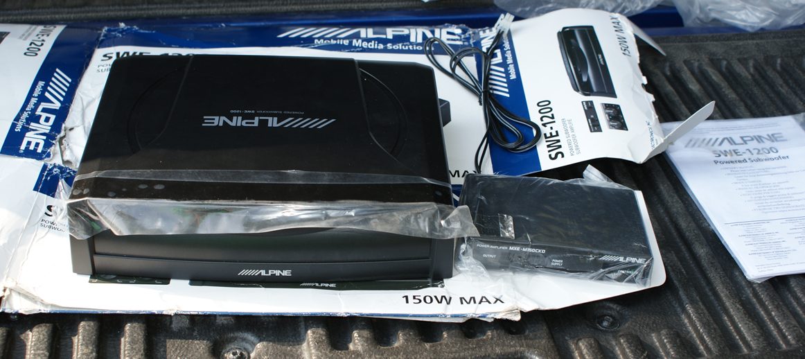

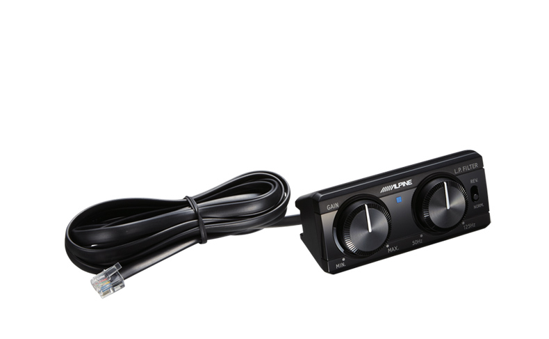

В качестве саба я давно вынашивал идею взять Alpine SWE-1200 (компактный активный саб по схеме бандпасса). Этому способствовало желание сохранить пространство под задними сиденьями для всяких мелочей вместо занимания его коробом под саб. Саб был успешно найден и привезен из Японии. Для фанатов есть аналогичный, но на два динамика. Редкость еще та! Называется Alpine SWE-2200. У обоих вариантов применены 8" динамики с двумя катушками. Забегая вперед скажу, что разобрать саб и проклеить бесшумкой не вышло - корпус оч добротно заклеен с завода. В крайнем случае можно будет верхнюю крышку листом вибры проклеить, пока в этом не вижу необходимости.
Также у саба есть выносная регулировка частоты среза и усиления:
Если усиление регулируется и ГУ, то частота среза оч даже полезна и оказалась в одном экземпляре в системе. Разместил этот блок в бардачке рядом с выводом для флешки. По умолчанию это блок крепится на липучку. Размещение в бардачке не портит внешний вид салона, да и не так уж часто пользуешься этими настройками, чтобы их на видное место выносить.

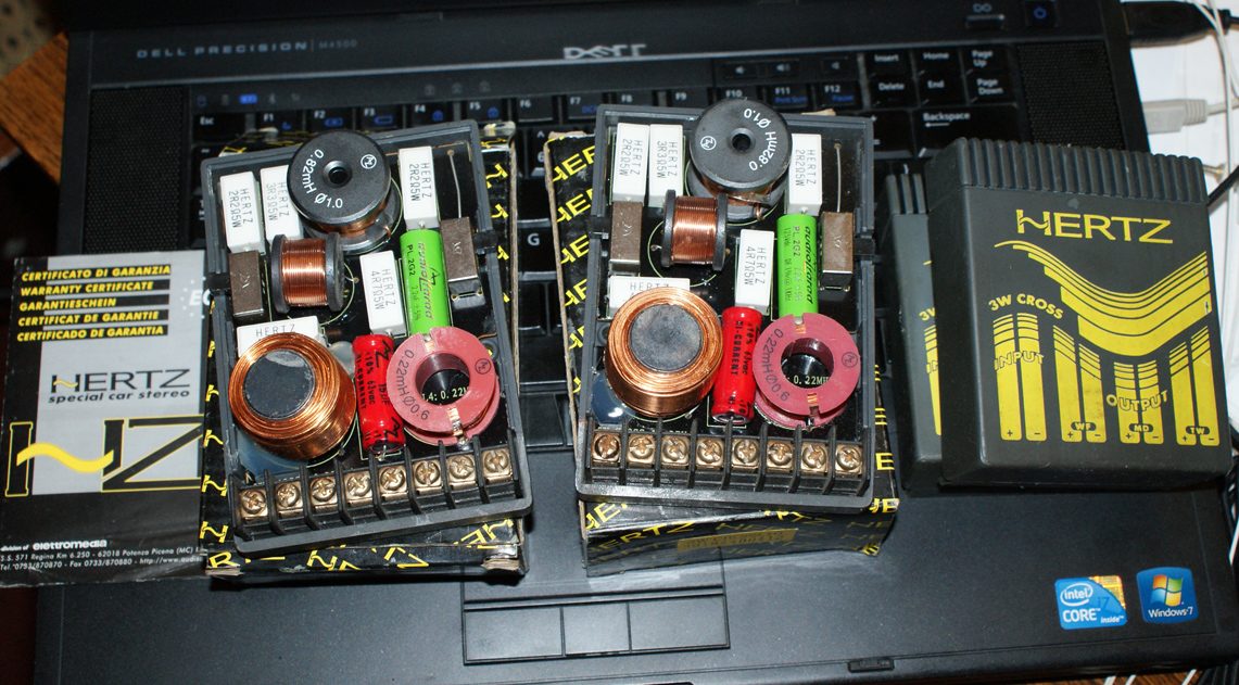

Для завершения фронта не хватало трехполосных кроссоверов. Вот тут то я и не ожидал подставы! Оказывается, что всякая ерунда, которую еще дорабатывать напильником и паяльником надо тоже тяжела в поисках. Я уже молчу про нормальные готовые решения. К примеру, пара трехполосных кроссоверов достаточно известной своим качеством компании Focal модели KRX3-XO, обойдется в 500+ usd. В этом месте не один человек может воскликнуть, что за эти деньги можно простенькую аудиосистему собрать! И будет прав. От части )
В итоге долгих поисков и немалой удачи нашел трехполосные пассивные кроссоверы Hertz 3W40.1:
Элементную базу и качество исполнения можно заценить благодаря быстросъемной конструкции крышек (с вентиляцией, кста!). В итоге схема подключения получилась максимально оптимизированной - двухполосные кроссоверы с фронта были переподключены к задним дверям, а фронт подключен через Hertz. Это позволило снизить объем работ и по аудио-проводам. Дверных разъемов хватило для дополнительных проводов и все вышло красиво и аккуратно.

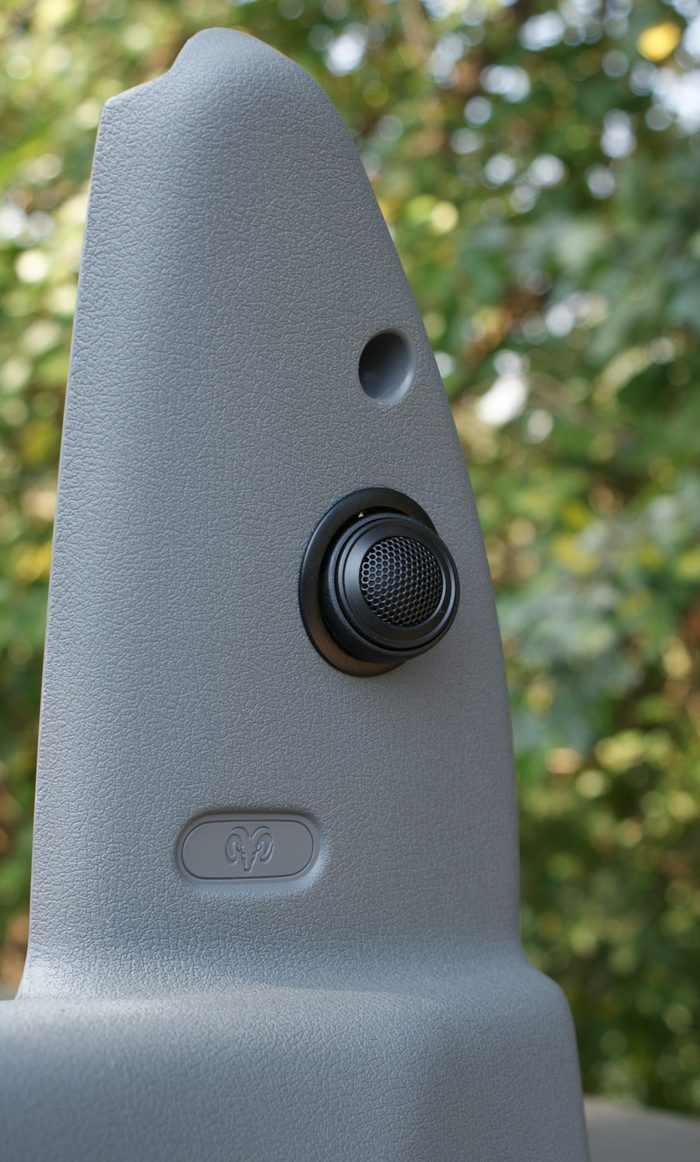

Твитерами в задние двери не придумывая ничего нового были выбраны аналогичные установленным во фронте - Harman/Kardon 3'' 4617007.

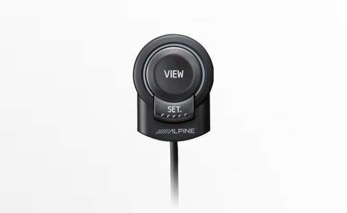

К этому всему из второй части добавилась нет, не камера! Это не камера, джентльмены! Это комплексная система поиска, захвата и ведения сразу нескольких целей (!!!) с функцией камеры заднего вида... Alpine HCE-C305R. И не спрашивайте сколько это стоит )
Занудам, которым хватает парктроников, не замечающих мелкие столбики, оч рекомендую глянуть демо-видео про эту камеру:
Правда пришлось потрудиться над установкой самой камеры и калибровкой мозгов, но результат того стоил! Из рукотворных доработок - изолента на отверстие динамика. Больно громко он пищит при обнаружении жертвы ) Я решил вмонтировать камеру в ручку заднего борта. Благо я заранее купил ручку под ключ и на время установки ездил с заводской безключевой.

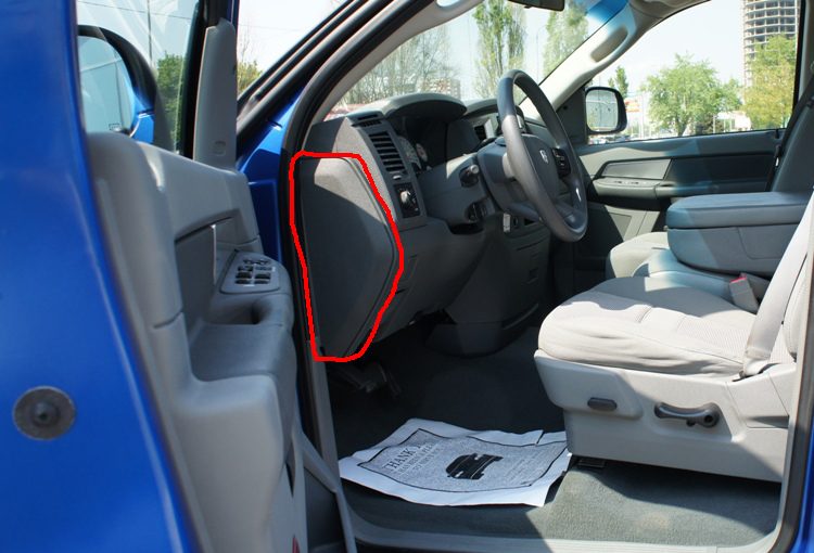

У камеры есть 4 режима: вид назад, панорамный вид назад, совмещенный на одном экране вид влево и вправо + вид вниз. Оч удобно и достаточно часто применимо. Ночью камера тоже на высоте. Картинка более чем четка и понятная. Никаких подсветок, как сейчас у китайцев стало модно ставить, нет. Разрешения камеры тоже более чем достаточно. Камера позволяет выводить картинку при езде вперед! Кнопку управления режимами камеры
установили на месте электрорегулировки педального узла.

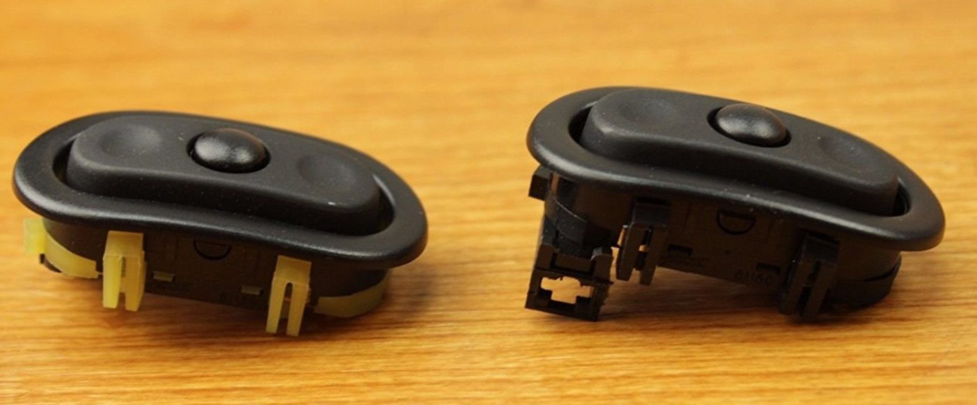

Из нужных, функциональных и приятных фишек было решено установить родные кнопки управления ГУ, расположенные на руле. Их заводские номера 4685728AB и 04685729AB. Да, он разные! Все 6 княпок имеют разное сопротивление! По фирменному каталогу подходят на 01-15 года:

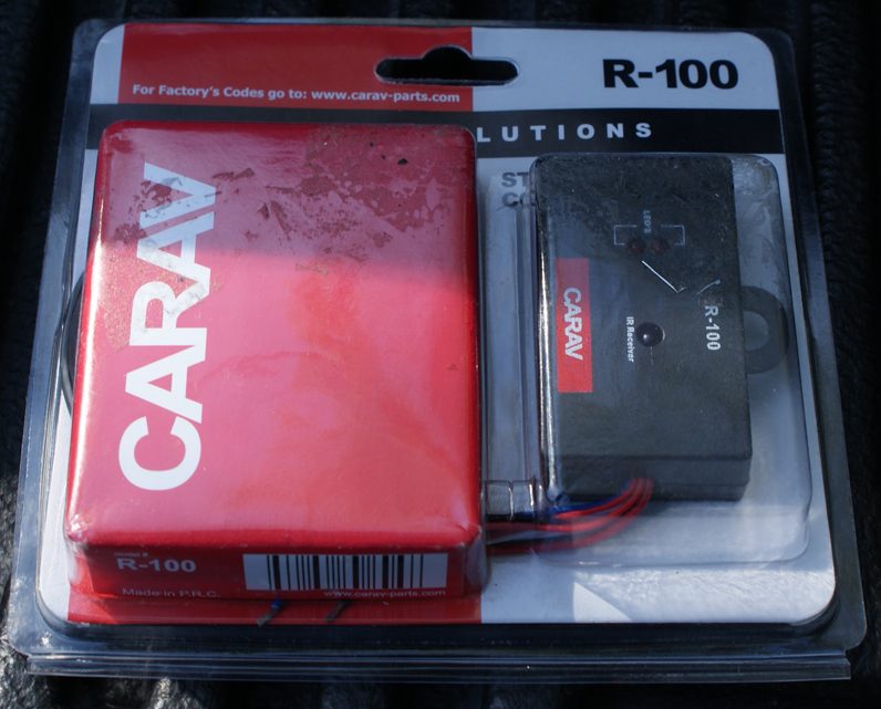

Адаптер для управления ГУ Carav R-100:
Берите на заметку, если не знали: такой адаптер позволяет при наличии родного пульта ДУ и входа для дистанционного управления в ГУ сделать управление с руля с множеством вариантов команд: доступны короткое и длинное нажатие на кнопки. Т.е. имея 6 кнопок на руле можно реализовать 12 различных команд! Тут главное не забыть куда что назначил. Пульт ДУ нужен для обучения адаптера, в который встроен ИК-диод, воспринимающий сигнал с пульта ДУ в режиме обучения. Сам процесс обучения занимает не более 5-7 минут, большая часть из которых уходит на придумывание какие функции куда назначить и продумывание эргономики расположения функций. Ну согласитесь, никто не будет заранее на бумажке прописывать это все )

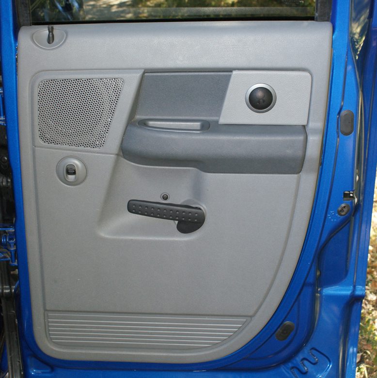

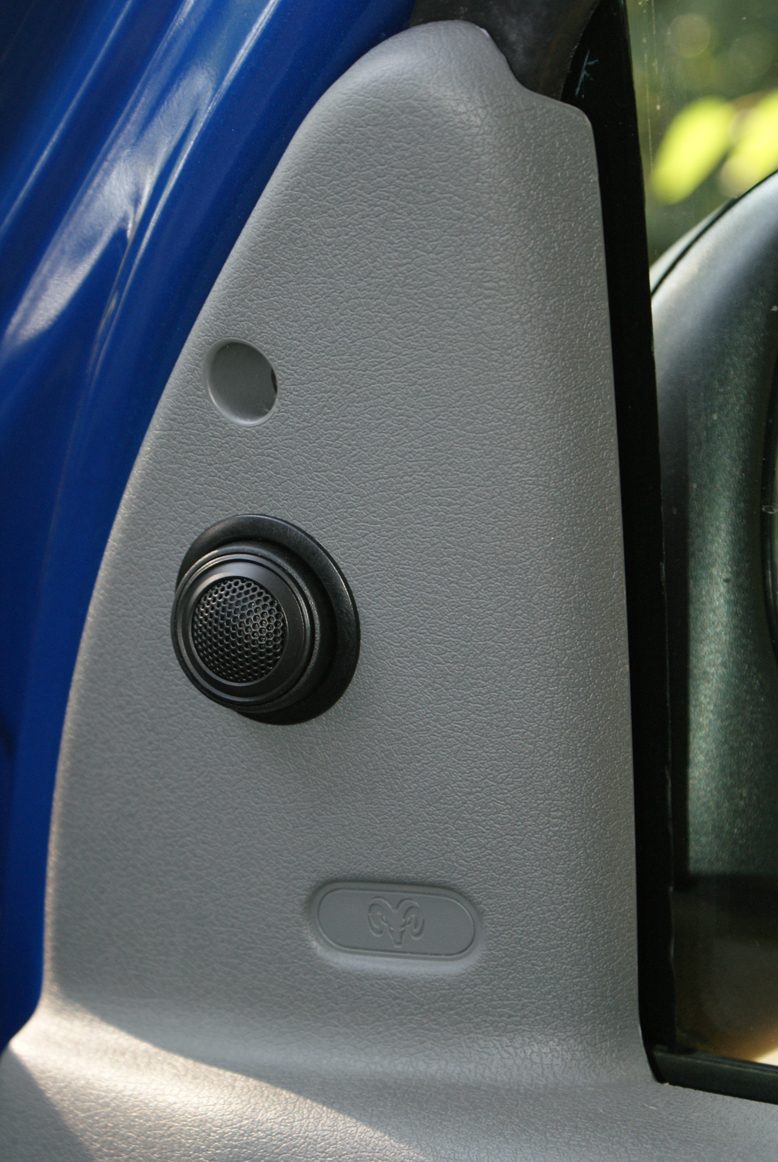

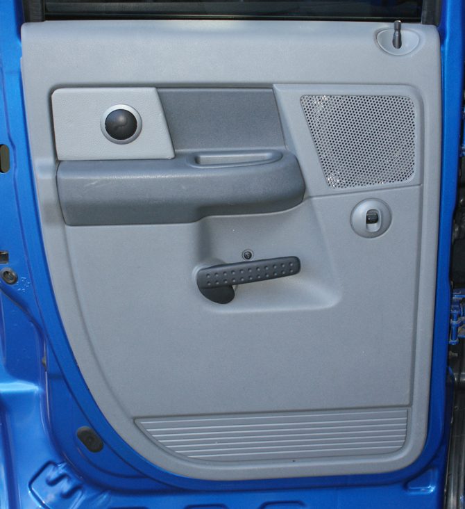

Второе по сложности и первое по длительности изготовления стало создание подиумов для твитеров в задние двери. Это был многостадийный квест с собиранием всех необходимых элементов по всему городу. В итоге удалось найти кожзам аналогичный по текстуре и цвету с картой двери. Также были перебраны разные варианты дизайна подиумов, остановились на вот таком:
Другого места для расположения твитеров было не найти ввиду или полной невозможности их установки, или очень большой проблематичности монтажа.

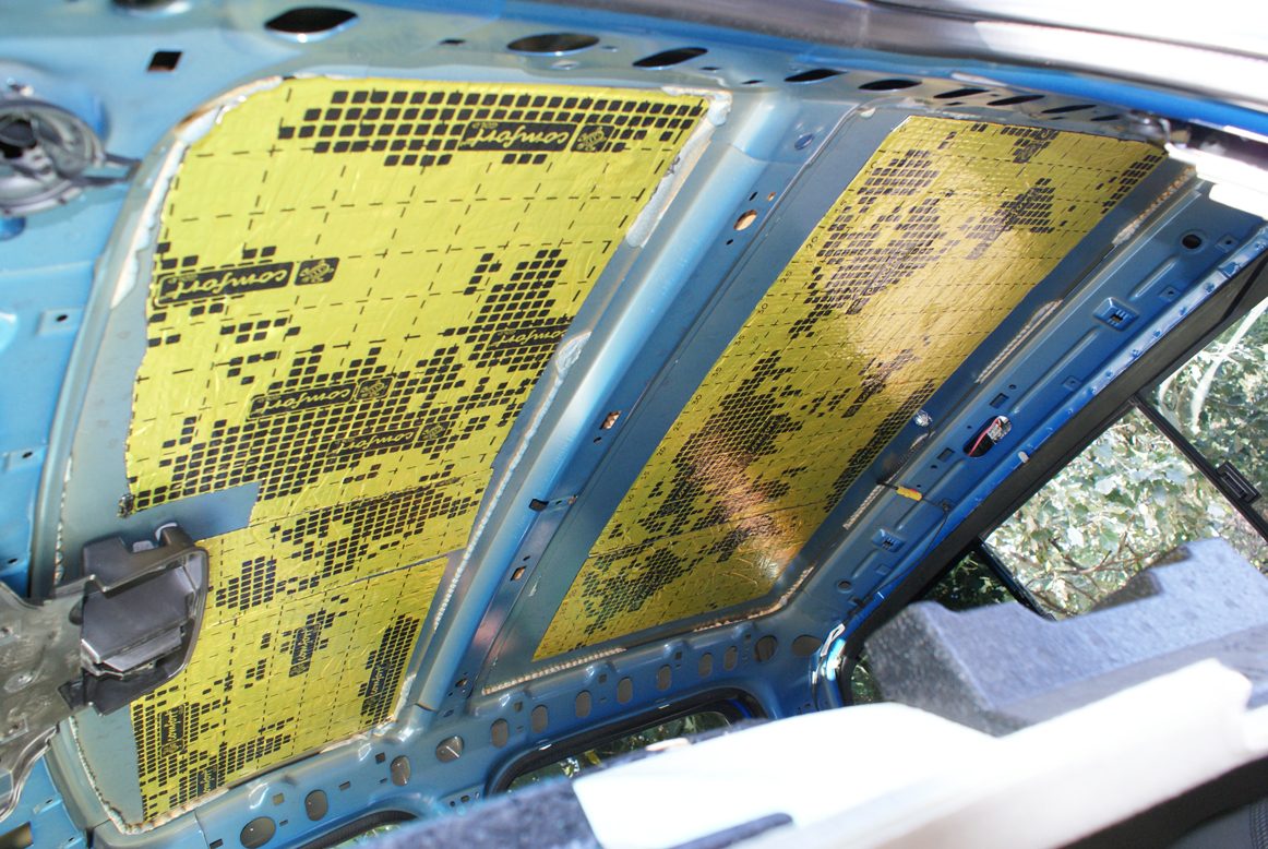

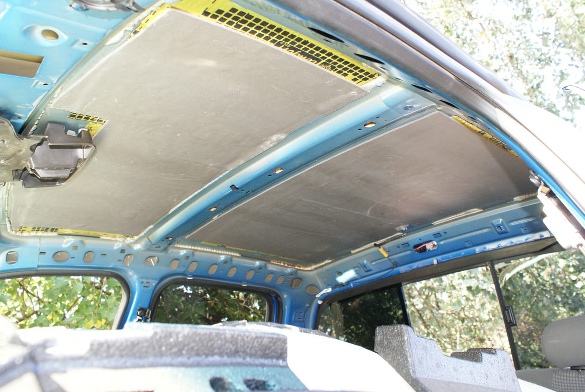

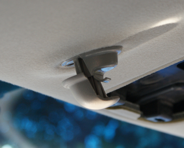

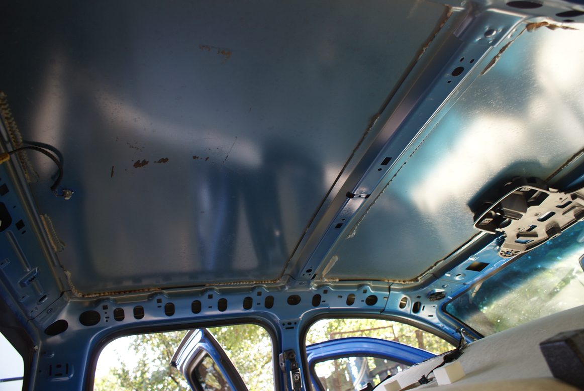

Ввиду того, что я делал шумо- и виброизоляцию дверей, а до потолка так и не добрался, решили закончить и этот элемент. Для снятия потолка есть один секрет в виде крючков крепления передних солнцезащитных козырьков и задних ремней при установки детского кресла. Крючок необходимо сдвинуть вниз, после чего он перестанет распирать внутренний фиксатор и его можно будет вынуть. Сдвинутый фиксатор выглядит так:

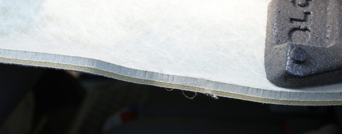

Далее сняли потолок (тут нужно минимум 2 человека, чтобы не поломать панель). Сам потолок достаточно толстый, как и ковры на полу:
Под снятой панелью оказалась заводская шумоизоляция крыши, которая как всегда не удивила:
А вот и потолок:
White ShadoW#2

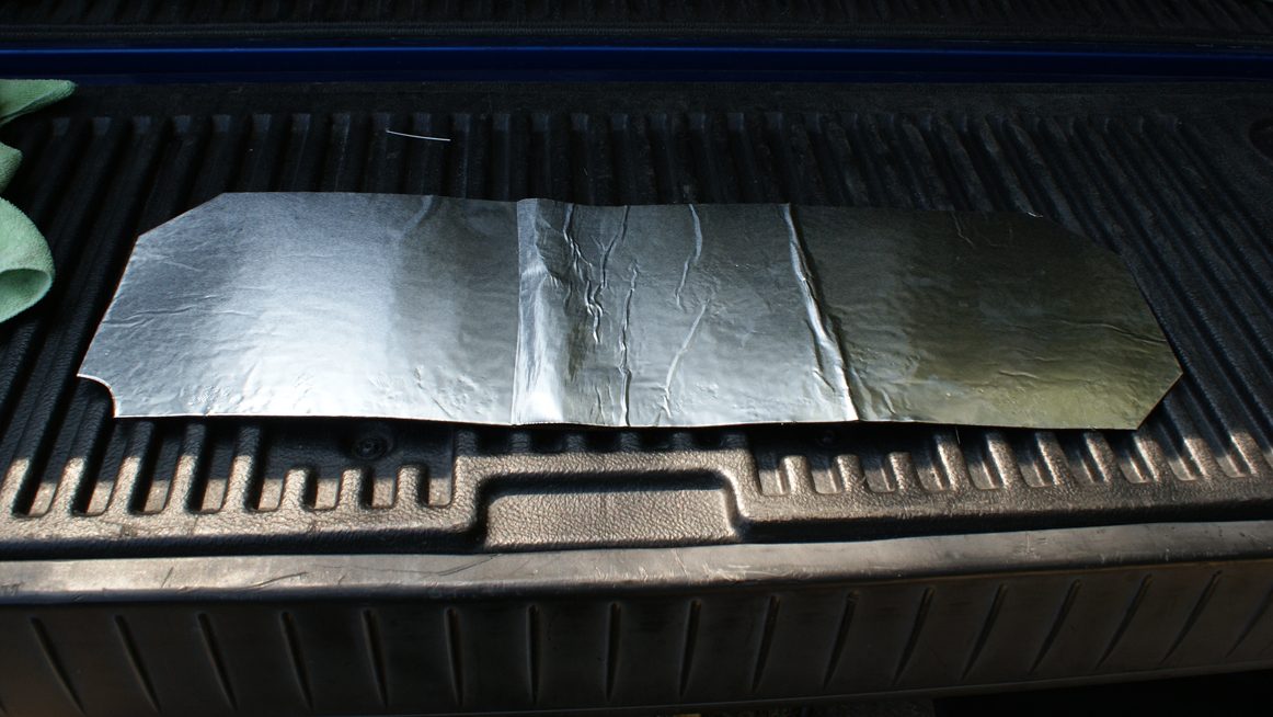

Затем удалили остатки старой изоляции (клея от нее), все обезжирили, лайфхакно нагрели новую антивибру на солнце и нанесли ее слой на крышу:
и безшумку:
Установили все обратно и офигели от тишины ) Дальше только стеклопакеты, как ставят на некоторые модели мерса и будет абсолютный вакуум по звуку! Предвидя вопросы по изоляции пола и задней стенки салона скажу, что она ничего заметного не даст, т.к. машина рамная. Иначе изоляция колесных арок просто необходима!

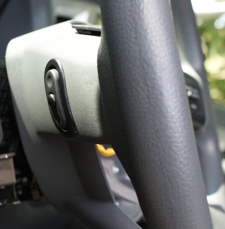

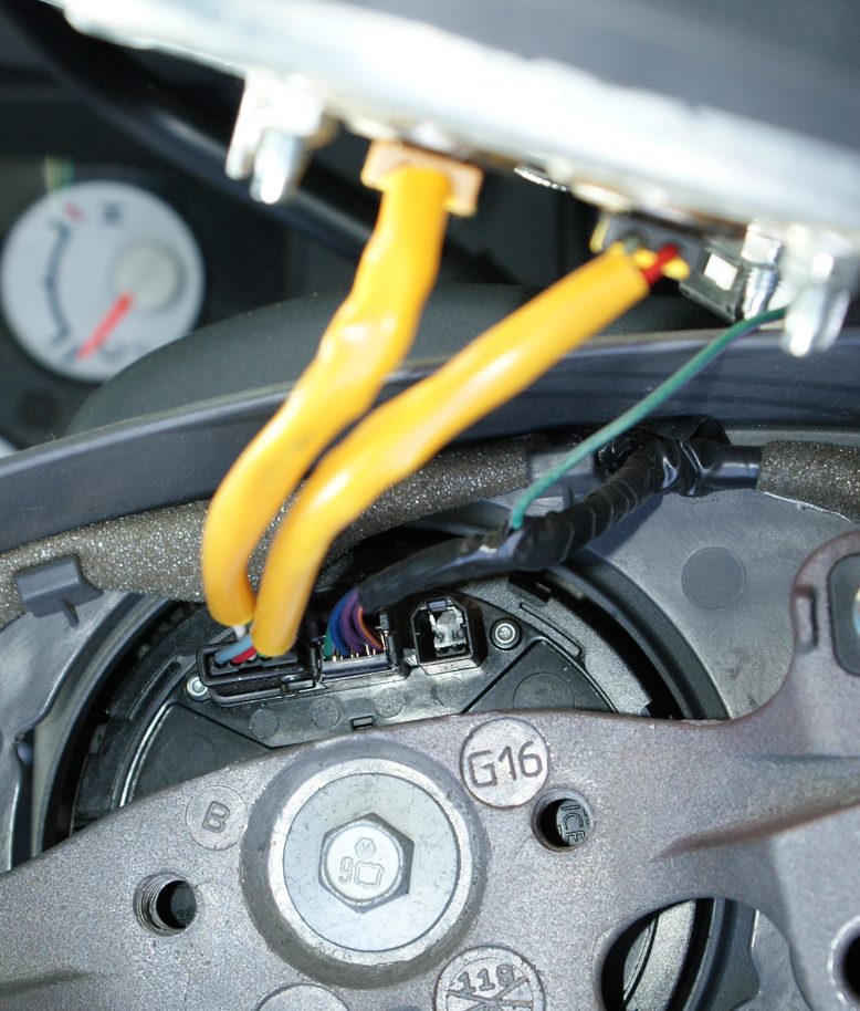

Далее была установка кнопок управления ГУ с руля. Я поговорил с одноклубниками и был настроен скептически по поводу снятия руля. Ведь для установки кнопок это необходимо сделать и снять тыльную пластиковую панель. Для снятия руля необходимо последовательными поворотами его на 90 градусов освободить шахты болтов подушки на его тыльной части (болтов всего 2), открутить болты и снять подушку. Для экстремалов клемму с акума при этом можно не сбрасывать ) Никаких доп защелок нет. Подушка просто выйдет вверх вместе с эмблемой машины и княпками сигнала.
После демонтажа подушки были обнаружены 2 свободных контакта в рулевом шлейфе, что и стало гарантией успеха установки кнопок. Прозвонили контакты - все ок:
Также на фото виден центральный болт фиксации руля. Перед тем, как снять руль, необходимо зафиксировать от прокручивания рулевой шлейф с помощью изоленты и поставить метки положения руля на рулевом кардане. После откручивания болта крепления руля необходимо снять руль со шлицевого соединения, соединяющего его с верхним рулевым карданом. Для этого в некоторых случаях может потребоваться небольшое усилие.
Положение фирменных кнопок относительно задней пластиковой панели однозначное с учетом отсутствия зазоров при установке. Пластик имеет сложную, изогнутую в трех плоскостях форму, потому подобрать место установки кнопок не будет большой проблемой:
Саб. Тут все просто. Я решил сэкономить на функции массажа в сиденье пассажира, переселил домкрат с ключами под заднюю сидуху и поставил саб под переднего пассажира. Выбор вариантов программ массажа переднего пассажира при этом просто бесконечен! Саб и его усилитель:
Под передним сиденьем есть даже заводское окно в ковре, которое и использовали для проводов.
