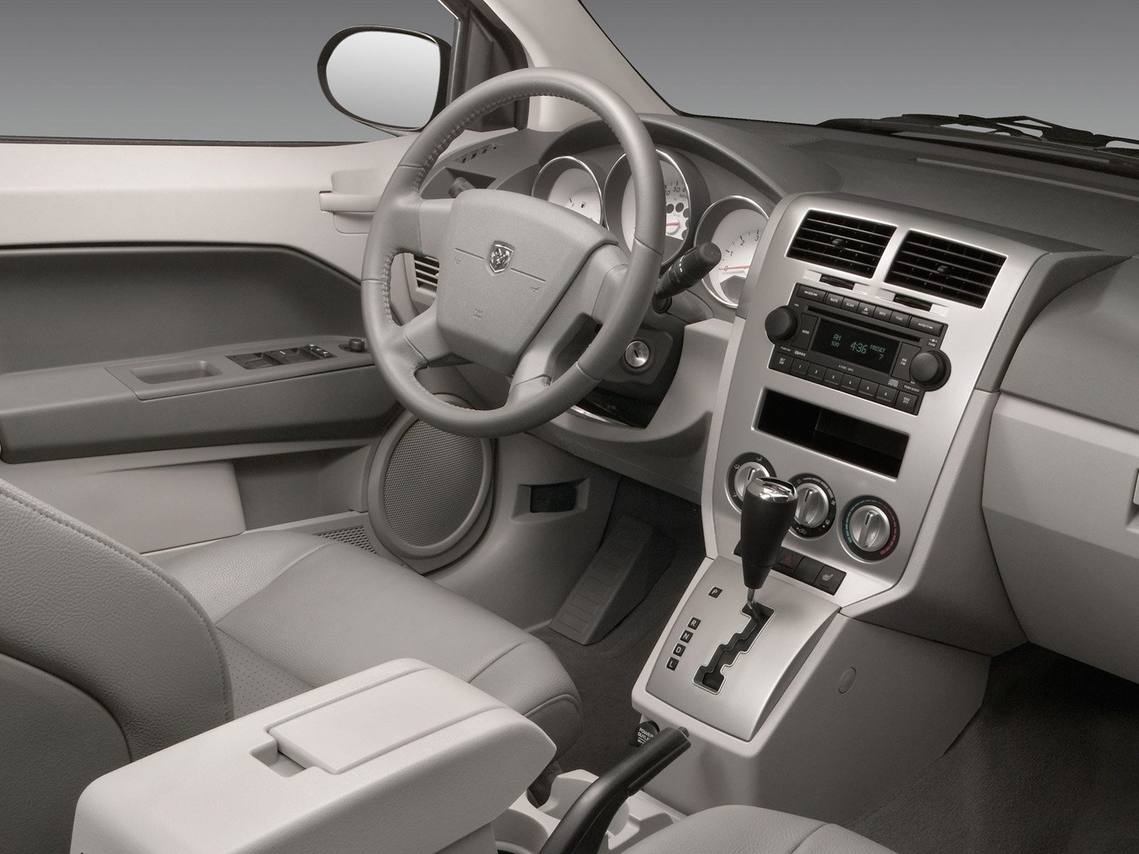

Dim Ok#101
Артем пишет:
Интересно а от калибера подойдет ? http://avito.ru/794277659
Да, подойдёт. И у этой головы не самый плохой звук.

Dim Ok#104
Без рамок и переходников встаёт в Рэм 2006-2008 г.
Вы в какой автомобиль планируете устанавливать?

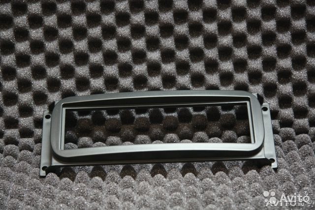

Артем, вот только тема была: Куплю 1 DIN рамку. берите рамку и ставьте туда, что душа пожелает. Пилить панель под очередную не стандартную голову считаю не правильным, если эта голова не айпэд))

panzerwagen#111
Ну у вас по ссылке ушастая магнитола, речь про DIN там вообще не идет,
у себя перепиливал проем после такой под 2DIN.
На 2004г овальный проем, в который вы ставите рамку с моей ссылки,
и в нее уже ставите 1DIN любую! С радио, usb и прочими плюшками, которых нет в штатных ГУ.

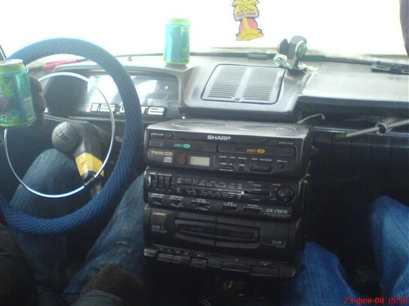

Ну тогда Twin CD only 😈 😈 😈
Артем, поставьте 1дин через рамку, ну не дорого же?) Очень много геморроя удастся избежать.
Я серьезно!)
Простите за флуд, не смог удержаться 😆

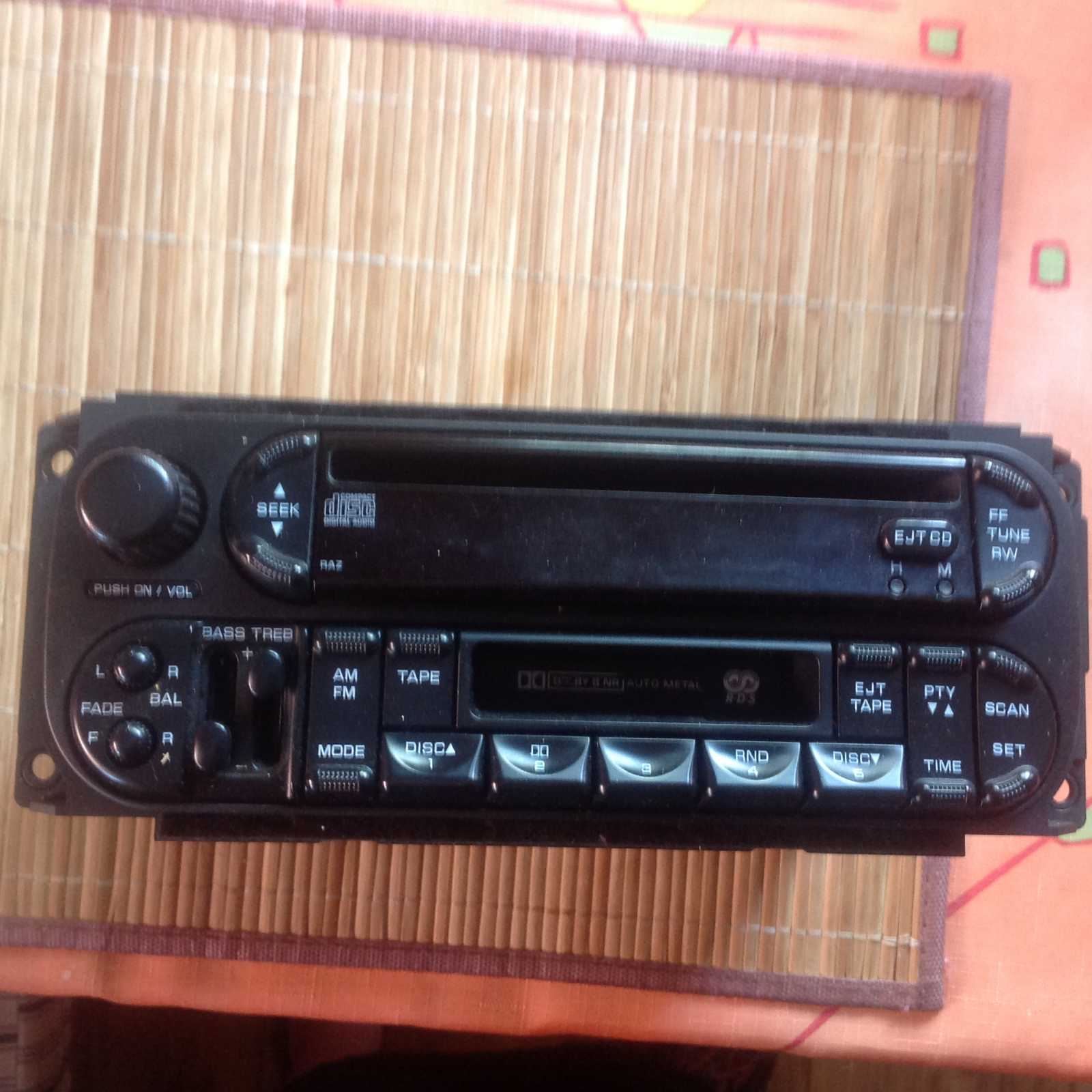

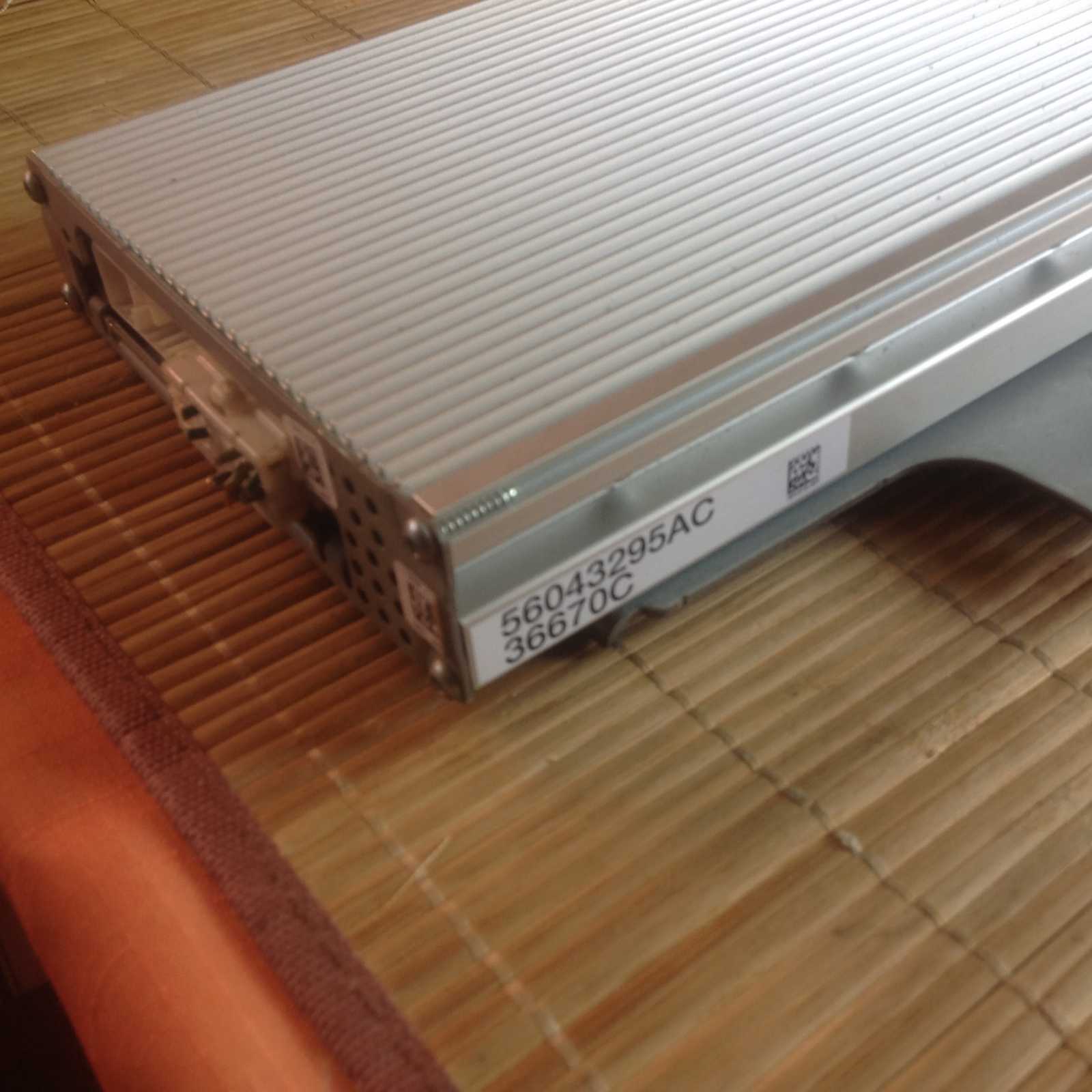

servikk (Сергей)#120
Артем пишет:
Просто думал с установкой магнитолы от Доджа будет меньше проблем.там же усилитель и переходники нужны.вот у супруги хаммер так там нормальная штатная магнитола и звук хороший и частоты человеческие ))
Артем, так что нужно то в итоге??
У меня на 02-05 штатная валяется, и усилок есть... Отдам символически - 1000₽ и ваш пересыл ТК с забором с адреса)))
Обмою хорошим пивАсиком вашу покупку))))

Артем, дорогой!
Вариант №1: Сергей (servikk) готов пропить 😛 вам штатный комбаин, который штатно встанет в вашу машину, со штатным же усилителем. Радио нет, mp3 нет, usb нет, но, зато все ппц как штатно! И айфон в кассетную дырку отлично входит 😂
Вариант №2: Заказываете за 450 рублей рамку: https://www.avito.ru/moskva/zapchasti_i_aksessuary/perehodnaya_ramka_1din_dlya_chryslerdodgejeep_778174233 , покупаете ЛЮБОЙ 1din майфун, устанавливаете без перепилов и танцев с бубнами. Усилитель в магнитоле уже есть, еще один для уровня "шоб радио пело" не нужен, подключается элементарно, в любом гараже с этим справятся! Если припаяться не судьба, вот тут есть адаптеры для штатной проводки и антенны по 300р: http://ramka-perehodnik.ru/dodge (Но тогда Сергей без пива 🙁 )
Вариант№3: Забить, упасть на хвост супруге, меломанить пассажиром в хаммере под пивко, которое не отправили Сергею. 😠
Головное устройство от другого Доджа, Доджа другого года, вообще не Доджа, БЕЗ ПЕРЕПИЛОВ вам НЕ подойдет! И это нифига не проще!
Удачи вам в вашем нелегком деле.
