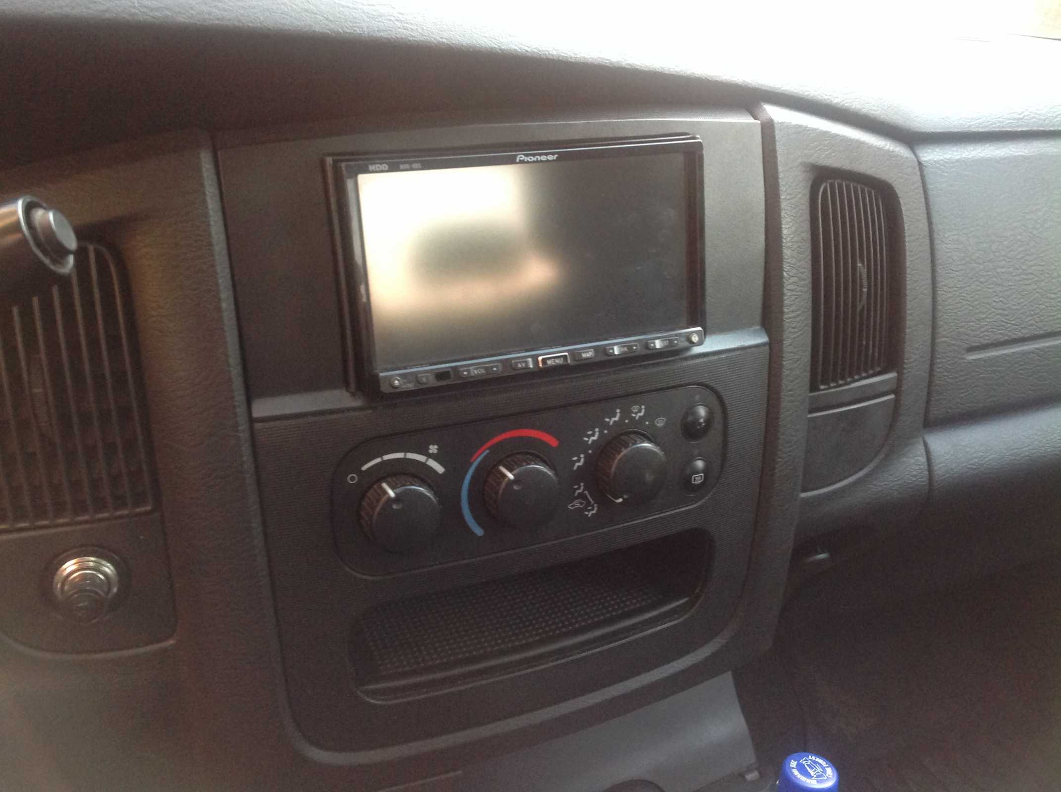

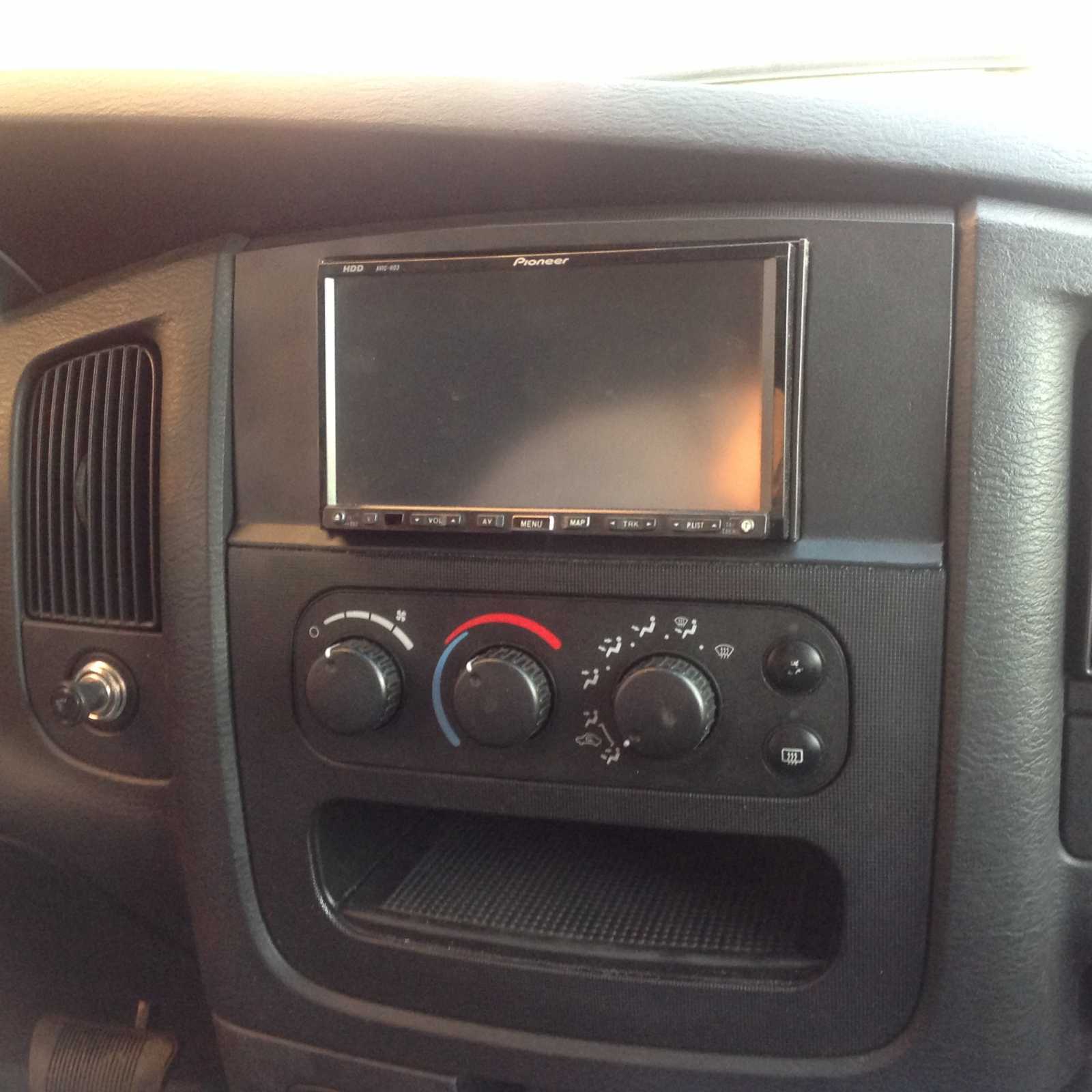

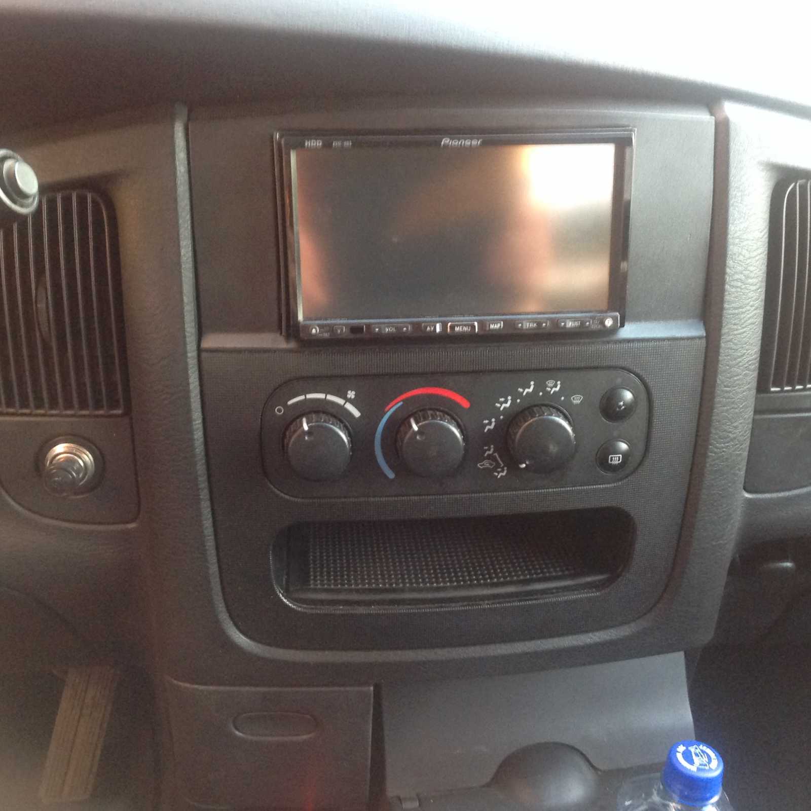

Не закончилась эпопея по музыке, в планах камера, саб и замена штатных динамиков, но панель под двухдиновую AVIC я наконец то закончил и поставил на авто...
Что было сделано для установки по торпеде -
Вырезана внутрянка по 2DIN;
Вырезана передняя панель так же под 2DIN;
Изготовлена алюминиевая рамка под 2DIN, закрывающая дыры (уши) от штатного проема на 1,5DIN;
Рамка была покрашена порошковым полимером и приклеена к штатной панели на стекольный герметик....
Вот что получилось:

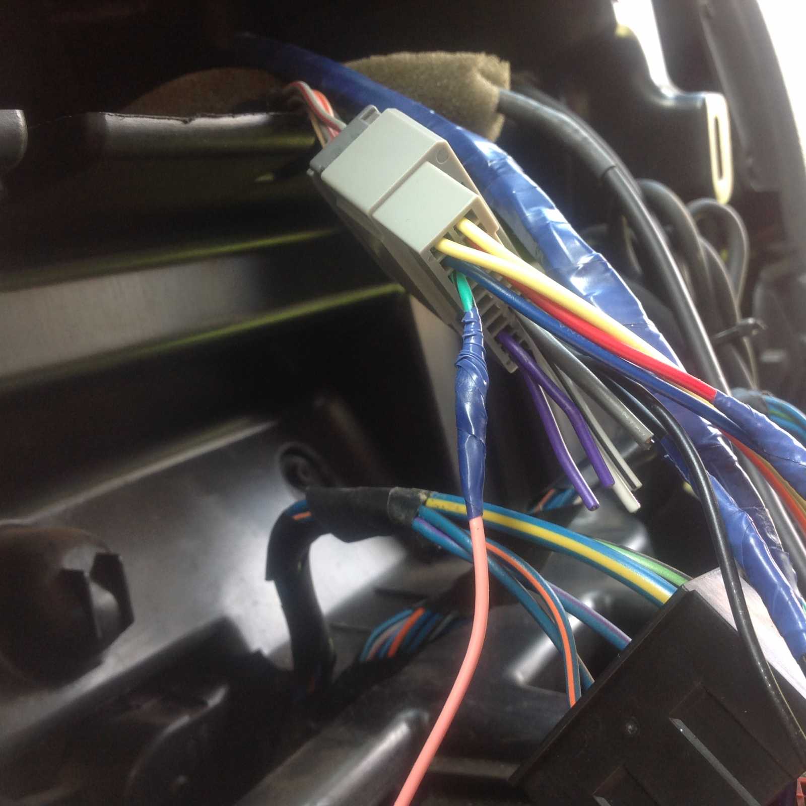

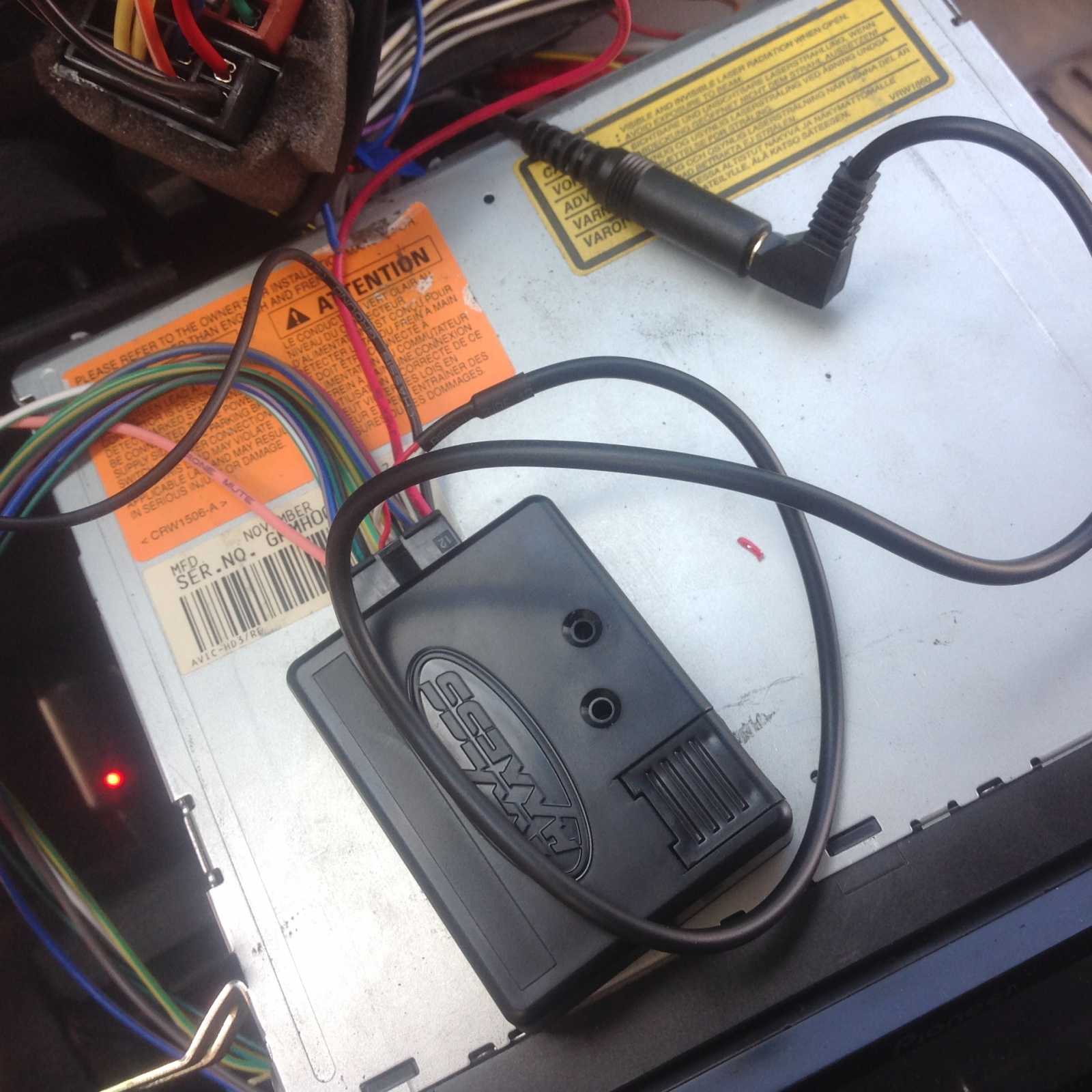

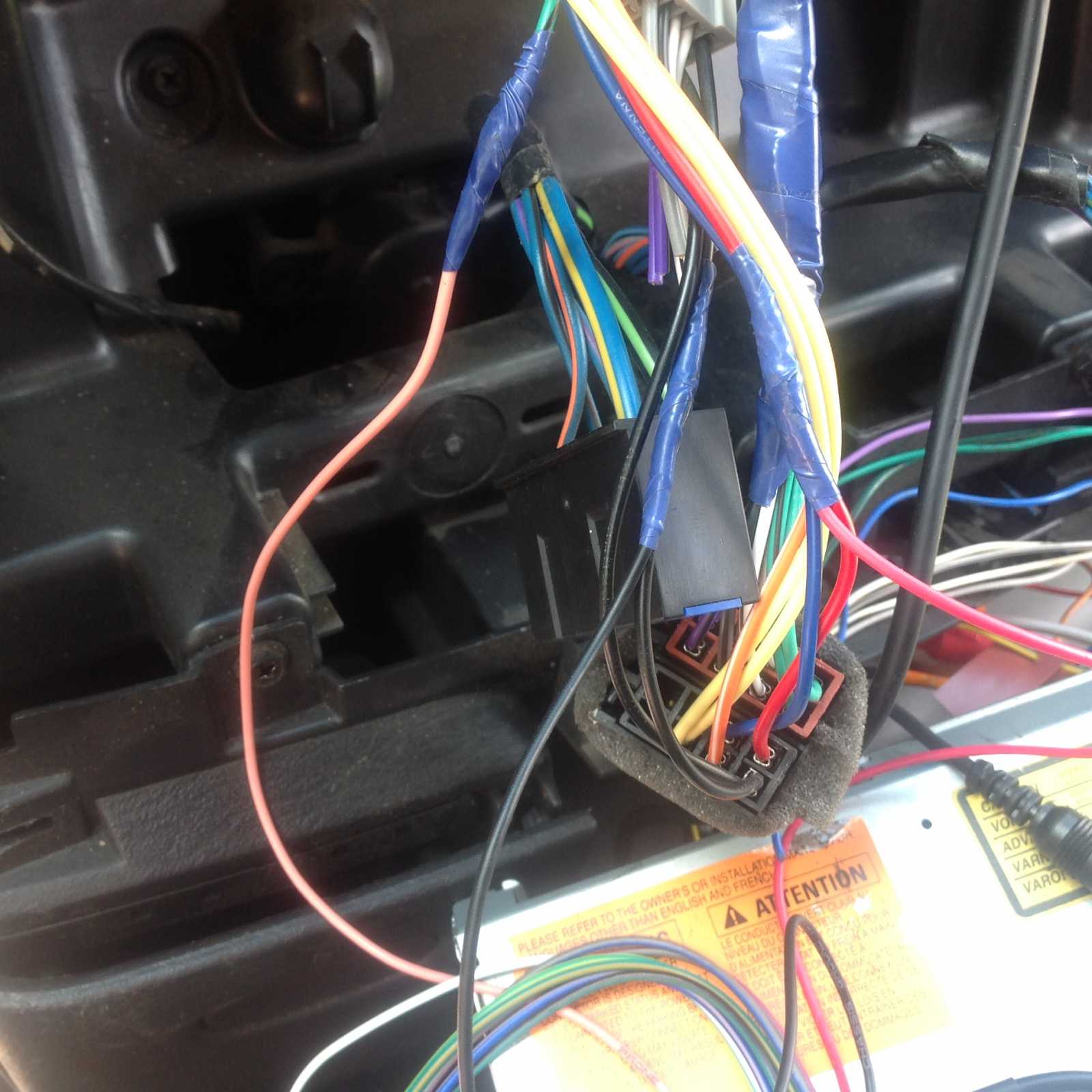

Купил я адаптер, тот что на первои фото, и решил сегодня вплотную озадачиться его подключением... Порыл инет и оказалось ни чего сложного - 3 провода и один джек на 3,5 мм и все работает...
И так, черный - минус, красный - плюс от замка зажигания отключаемый (он есть в разъеме на магнитолу) и розовый на 14-тый пин штатного разъема - 3,5 джек в маму на магнитоле...
Дальше фото, если есть вопросы - спрашивайте, не стесняйтесь )))
servikk (Сергей)#99
При первом подключении блока адаптера, он сам распознает автомобиль и подключаемое устройство. Ни чего настраивать не надо, просто немного подаждать при первом запуске, последующие вчлючения - ни чего ждать не надо, кнопки на руле работают сразу.
