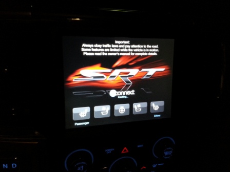

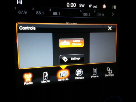

Сегодня у меня произошел глюк с uConnect !
Сначала пропала активированная навигация а потом после перезагрузки мой Ram Laramie 2014 вдруг стал SRT 😳 теперь у меня ни навигации, ни контроля подогревами сидушек через монитор нету 🙁 что делать даже не знаю, прошивка 13.43.7001

Поздравляю, теперь у тебя 500 сил или сколько там у срт ))
Для начала попробуй перезапустить двигатель пару раз, может обсуждается, если нет, хард резет - поюзай поиск, не помню точно, что задать нужно. Кажется, температуру вверх и вниз и что-то ещё.

Да я уже всё перепробовал, Завтра попробую клемму скинуть, может поможет. А то вдруг вся машина глюканёт и станет SRT 😏

Все перепробовал и дилерское (инженерное) меню тоже?

Можно попробовать сброс - кнопка правой крутилки и или обогрев стекла или обогрев зад. стекла/зеркал вместе подержать вместе несколько секунд.

Откуда информация о данной операции? Это сброс чего? Можно источник пожалуйста.

Сегодня с утра все встало на место, кроме навигации, даже иконка пропала!

Пробовал обновиться,флешку не видит. Заезжал в РамТрак навигацию вернуть не получилось. 🙁

Про сброс - c форума ramforumz.com

У меня навигация осыпалась недели через две. Скинул клемму - на экране вывалился запрос антиворовского кода (по идее, должен быть в доках на ЮКоннект, которые до меня не дошли) Откатился к заводским настройкам - тоже стал SRT!))) Но второй запуск движка вернул всё на места, кроме нави. Даже и не буду думать её восстановить - похоже, системная проблема.

Как пишет Customtronix - это новая "фишка"-проблема машин, чьей конвертацией занимается уже известная AGT - карты, нави, слетают через 40 дней пользования. Судя по отзывам на европейском додж клубе - срок этот варьируется, но симптомы одинаковы.
