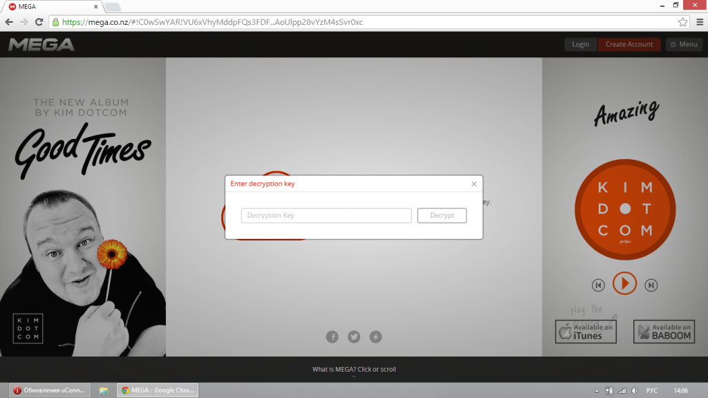

Здравствуйте. Прочитал все страницы. при скачивании прошивки просит пароль, получилось скачать только от сюда http://srtclub.ru/vb/showthread.php?t=6386&page=2
еще ни ставил, сегодня буду пробовать. Уже обновлял за 1200 у дилера. Появилось затемнение изменились иконки но проблемы так и остались. Зависает ни работает флешка , постоянно перезагружается. Машина 13 года американец. навигация не знаю какая но показывает место положения без улиц без всего. Что делать помогите пожалуйста...

Скриншоты в студию! В каком месте пароль просит? Из какого источника качаешь?

Вот от сюда. по ссылке прохожу
