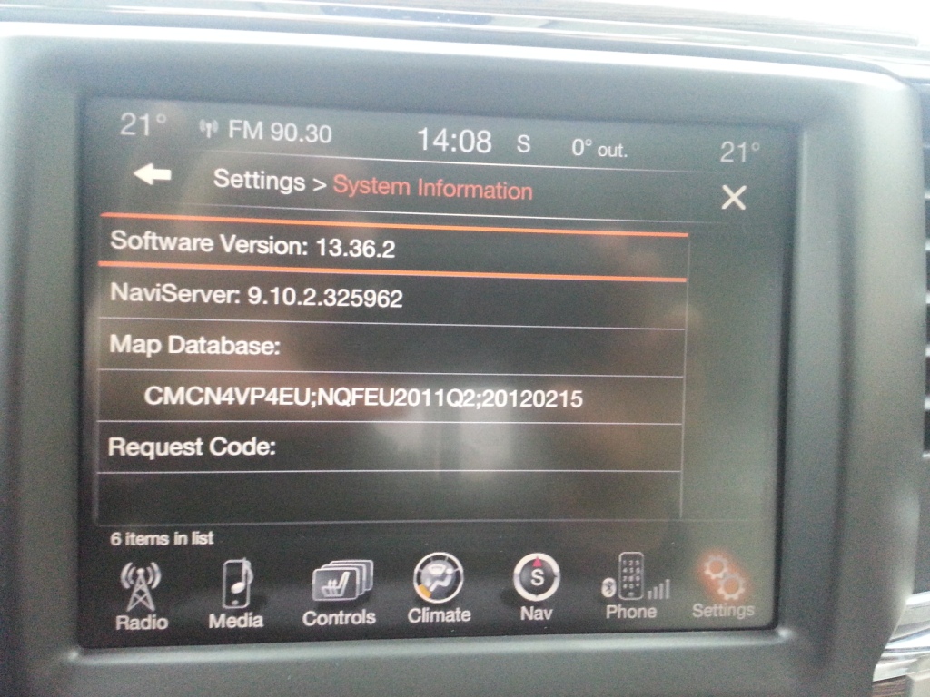

Software Version: 13.36.2 - это оно?

Да оно
