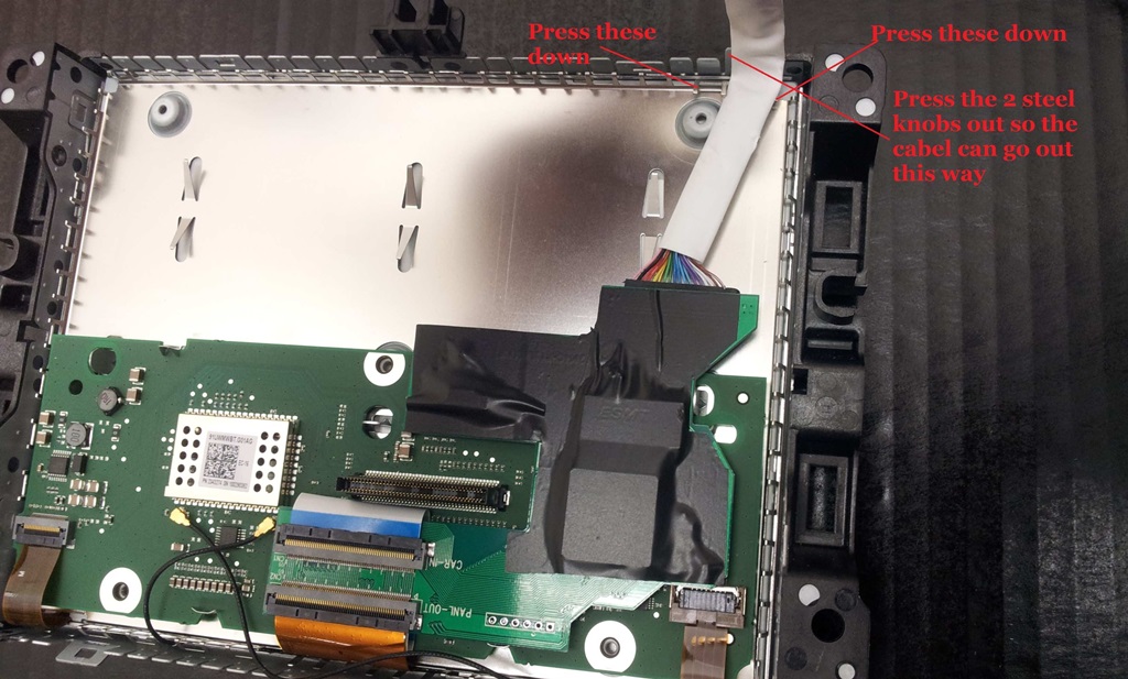

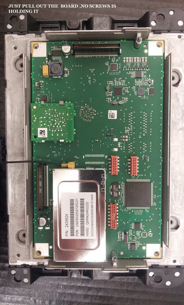

Короче, мне стало интересно, и я списался с продавцом. Сказал, что буду первым покупателем, пусть дает скидку. В общем сейчас девайс этот стоит 899 Е, отдать он готов за 799 Е (еще 55 доставка), вроде как в комплекте идет 3G модем. Я тут было даже подумал решиться, но не зря попросил мануал. И вот тут.... картинки начали повергать меня в шок:
короче для его установки нужно вскрывать голову. Правда за это ты получаешь всю прелесть Андроида, WiFi (хотя мне не совсем понятно - это он принимает по вафле или с 3Г раздает, потому что 3Г я не увидел), любую навигашку, пробки, браузер, входы - кому нужны ит.д. ит.п. Вероятно есть еще что-то, но я вообще в аудио технике слаб, поэтому вот выкладываю мануал на рассмотрение. Я пока придержу коней, ибо получить кирпич, хоть даже и из плохо работающей (программно, не аппаратно) головы - не входит в мои планы.

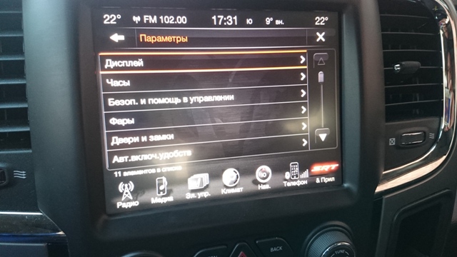

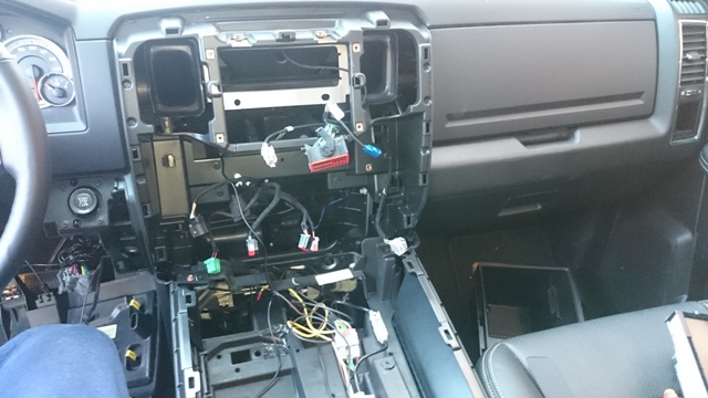

Всем боброго дня 😉
Я долго эксперементировал чтобы поставить русское меню. Ставил разные прошивки и в конце концов "запорол" всё. перестало много чего работать и нави вроде и ехала, но медленно. продолжала ехать прямо когда я развернулся или свернул или вообще ехала не по дороге а как хочет...
И тут я понял что самому уже не сделать 😮
а ведь было написано на свой страх и риск и как точно ненадо было ставить, но очень хотелось 🙂
короче аблазил по форумам и списался с www.customtronix.com
заполнил анкету и через день мне пришел ответ что мой uconnect подходит и что мне нужно просто выбрать и оформить заказ.

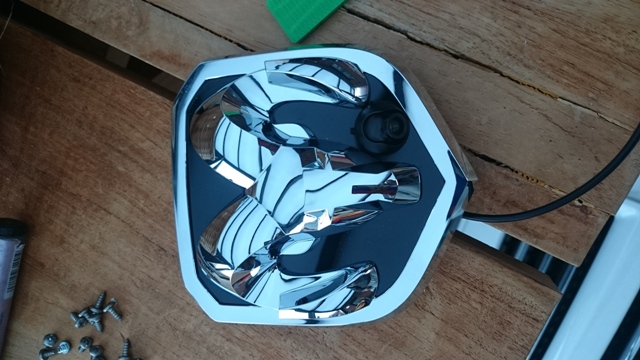

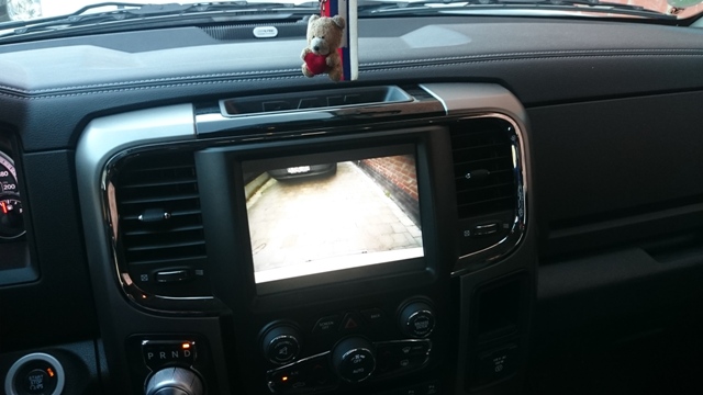

я выбрал RAM RAX-JAILBREAK SILVER PLUS + €259 (с камерой в комплекте камера уже встроена в логотип RAM).
вместе с пересылкой это мне встало в +-350€. к тому времяни мне уже и русский язык ненужен был, только-бы радио стало нормально работать 🙂

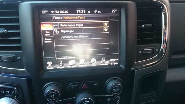

через пару дней пришел от них email с сылками для скачивания софта. Все скачал, залил на флешку у как всегда побежал устанавливать недождавшись "бандырольки".
все встало хорошо, но все попытки включить русския язык быль неудачными 😠
Тогда я написал письмо в ответку, что вы типа забыли наверное или незаметили ( я когда оформлял заказ писал что русский язык обязательно должен быть) на что мне ответили что незаметили и все исправят. Вскоре пришел новый токен. я его записал на пустую флешку и через 5 мин все было на русском.

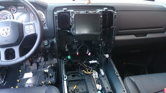

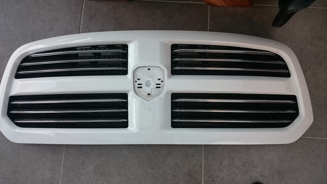

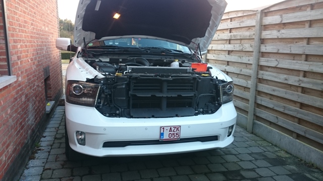

Потом пришла посылка с камерой и проводом. Я в тотже вечер снял решетку и поставил лого с камерой. дня на 3 меня удила тяжелая форма ангины но как только я смог ползать то надев шарф пополз в салон машины. Разобрал все, подключил протянул питание на камеру из салона, ато напрямую если так сядет сразу акамулятор. подключил все и поставил обратно. все работает... 🎉 🎉 🎉
НО
есть 1 НО... неберите камеру в логотипе. Смотрится конечто хорошо, но невидно всего передка. а хотелось бы видеть весь перед. при развороте иногда удобно былобы видетть угол бампера.
там есть RAM ICOS RAX-JAILBREAK SILVER за €229 и камеру можно поставить повыше B)
Ставилось на Ram Sport 2014 ( в европпе )
DSC_1779.jpgDSC_1780.jpgDSC_1781.jpgDSC_1810.jpgDSC_1811.jpgDSC_1815.jpgDSC_1816.jpgDSC_1817.jpg
