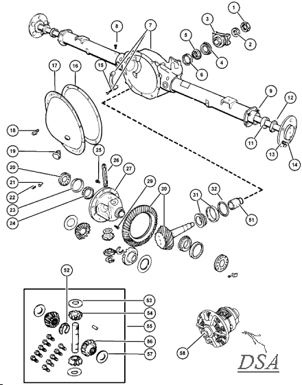

Пауль#17
не могли бы указать на номер на рисунке, что надо для установки самоблока?
Volk686#18
Вроде оно: 521 1 1420AA
Еще потребуются подшипники с обоймами.
У вас на картинуе это 58 вроде...
Line:1 (1500 RWD)
Transfer case with DSA with inner parts
Пауль#19
Да именно этот номер 58... вот только номер детали сейчас уже другой и стоит он ныне в USA аж...$612.95// ну может где и дешевле
