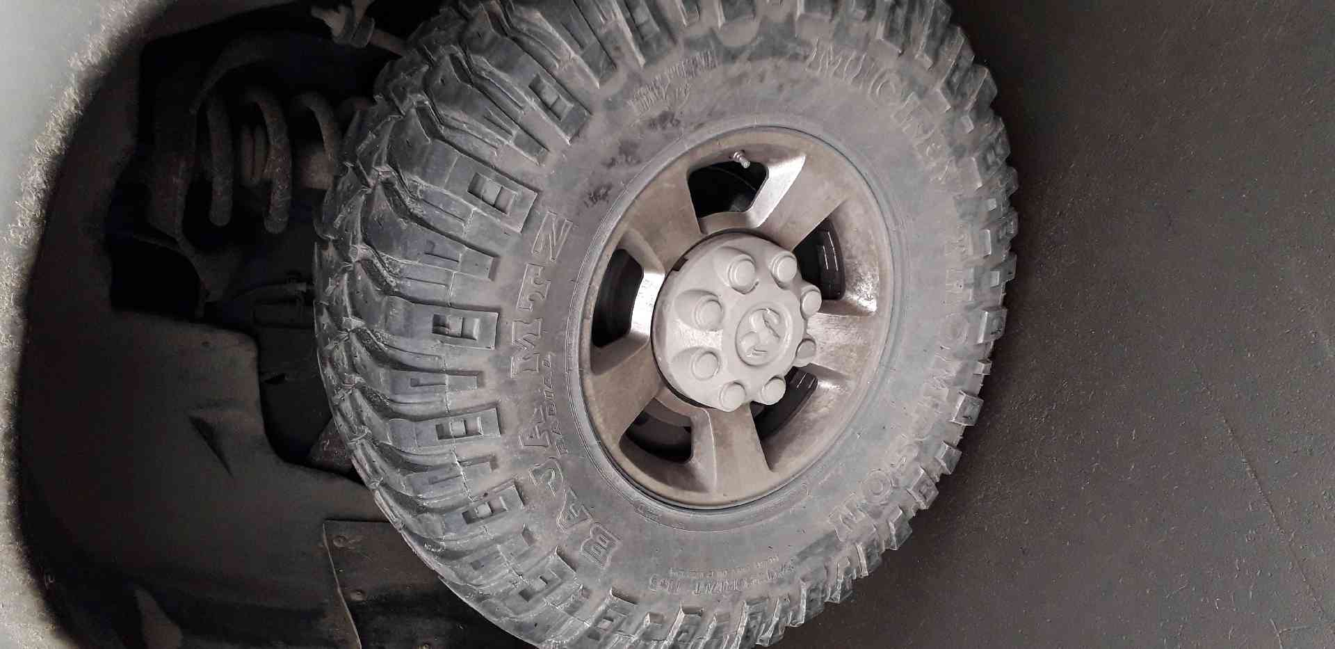

Я только за! За встречу... да у меня рессоры.... Одел летние колёса 35 страшно ездить...
Lexas#42
35 я уже прошел. Теперь только 37
