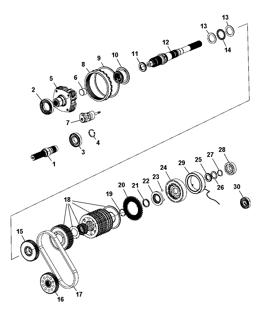

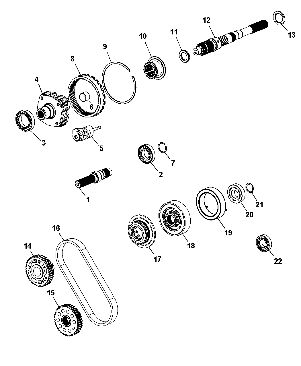

Нет фрикционной муфты, и полный привод передается на перед постоянно и честно. И как следствие отсутствие режима 4авто. Но всвязи с отсутствием дифа в раздатке, на полном приводе постоянно нельзя ездить посуху, а то при поворотах/разворотах может порвать мост или раздатку из-за разницы скоростей вращения колес

По монтажу все просто, как говорится "BOLT-ON" . Сравнивая схемы этих раздаток, понял что половинки одинаковые, моторчики переключения тоже, вопрос оставался лишь в шлицах и поймет ли машина подмену!?
На самом деле все идентично, абсолютно все!
Полный привод включается и кнопкой 4авто и кнопкой 4лок, управляется тем же электромагнитом как и в 44-44, но для пущей надежности о кнопке 4авто решил забыть, так как считаю что в этом режиме может произойти неполное включение муфты ввиду того что величина прижима муфты прямо-пропорциональна силе тока на магните, а в режиме 4лок сила тока максимальна.
