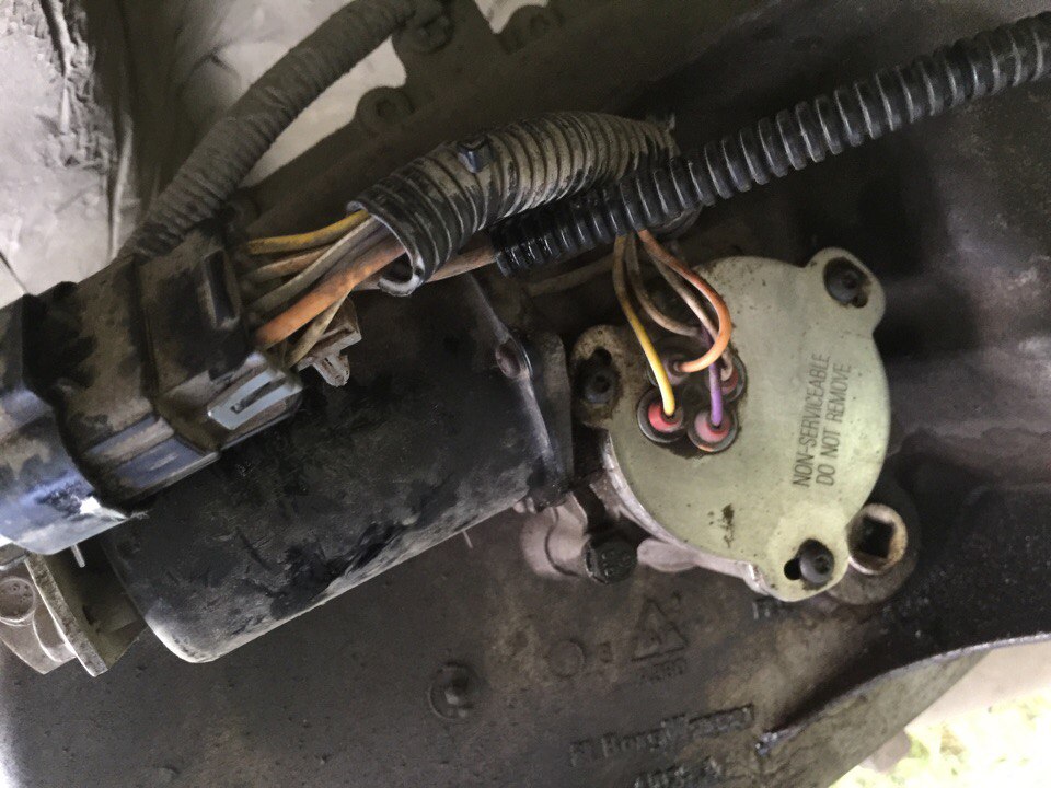

Снял моторчик раздатки, загнал его в крайнее положение как и саму раздатку, он просто отматывает назад и все, то есть включает зад. привод.
Сам моторчик от 12 в замечательно крутит, щетки почистил,но внутри все как новое.

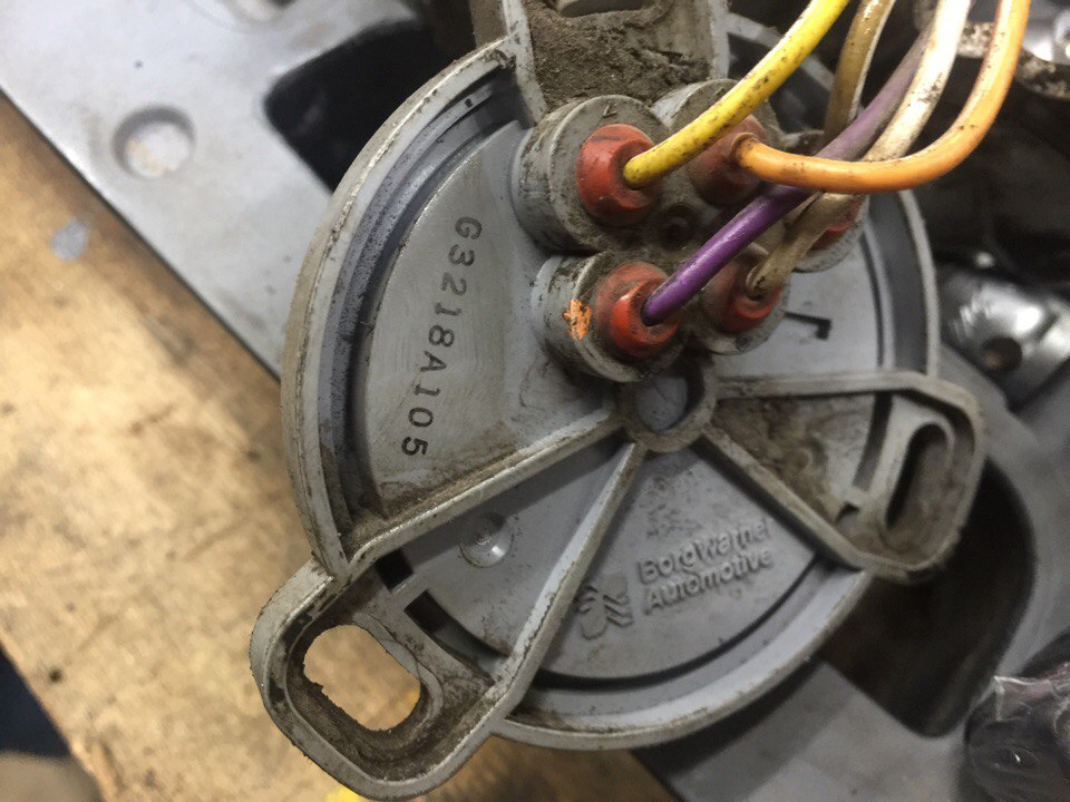

Думаю или глюк элект контактов на моторчике(контакты которые отвечают за положение, они на фото с проводами, не разборные) или проблема с электромагнитом и пакетом фриков.

SERV 4WD загорается по куче разных причин. Почему именно моторчик ковыряете?
П.С. Non-serviceable. Do not remove...

датчик положения работает в принципе отдельно от привода.
при этом при превышении тока и неотработке датчика происходит "откат"
т.е. если дошли до упора, а датчик не сработал, будет откат.
сними моторчик с раздатки в включи полный привод.
проверь его работу. если типа включит - ремонт раздатки
а датчик твой разбирается. надо только руки правильно приложить.
