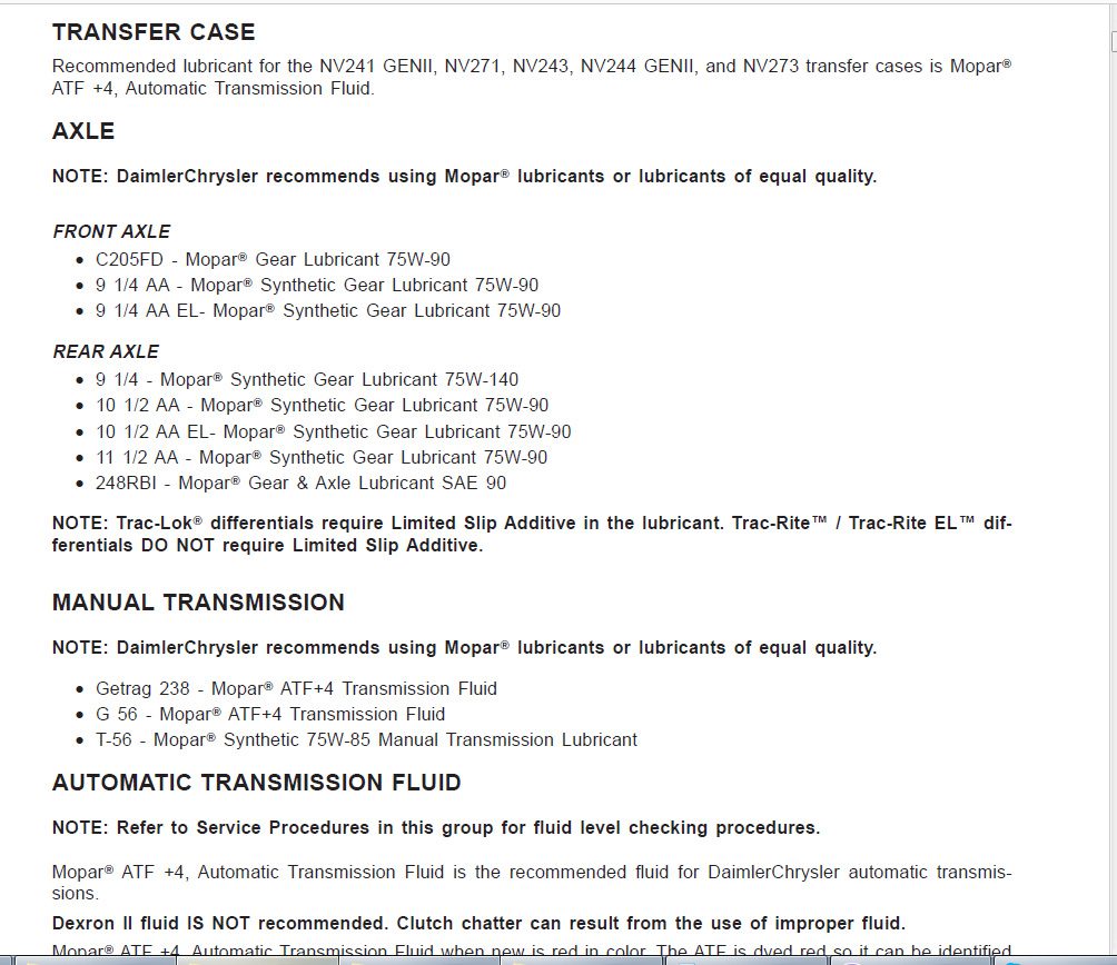

White ShadoW 20 августа 2017, 21:52 #15 стоп, а разве в задний мост не 75w140?
в передний то точно 75w90
в передний редуктор идет 1.6 литра, в задний почти 2 литра (2 кварты + присадка 100 мл)
я использую mobil 1 LS (уже с присадкой идет). так и называется Mobil 1 75W140 LS (limited slip)
ЯШа 21 августа 2017, 10:10 #16 наверное по вину смотрели ребята в постах выше
White ShadoW 21 августа 2017, 10:50 #17 В сервис мануале 140-е. По вину тоже.
ЯШа 21 августа 2017, 11:54 #18 White ShadoW пишет:
ну вы меня запуткали совсем.
White ShadoW 21 августа 2017, 12:57 #19 щас распутаем )
может если в заднем мосту нет самоблока, то идиологически он не особо отличается от переднего. хотя в заднем нагрузки заметно больше
ЯШа 21 августа 2017, 13:19 #20 в графе rear axle цифры 9, 10, 11 означают год выпуска? просто у меня 07 мод год
White ShadoW 21 августа 2017, 13:26 #21 нет, 9 и 1 четверть - модель нашего заднего моста. по вину можно в спецификации заводской перепроверить ( на 1500-е шли только 9.25 мосты)
ЯШа 21 августа 2017, 19:39 #22 castrol syntrax 75w140 limited slip
полностью синтетика, подойдет? без присадок?
White ShadoW 21 августа 2017, 19:48 #23 ЯШа 21 августа 2017, 20:17 #24 ссылка на эту же тему 🙂
White ShadoW 21 августа 2017, 21:04 #25 да, на мой пост с раcшифровкой маркировки масла с присадкой - LS (limited slip)
указанный кастрол, судя по названию, тоже с такой присадкой.
