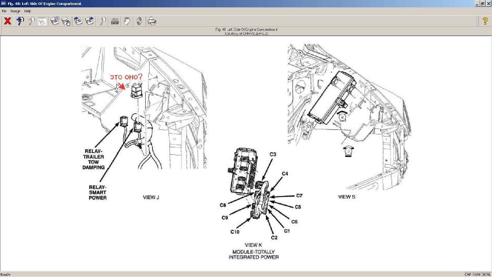

Заглядываю в Mitchell On Demand
Фото на radikal.ru
и вижу, что питание на соленоиды гидроблока должно приходить на 10 контакт цвета желтый\оранжевый (на принципиальной схеме специально подозреваемые цепи выделил серой канвой), равно, как и на три контакта 19, 28, 38 PCM-а.

Andrey#3
ну, все не так сложно.
в блоке предов стоит реле, подающее напряжение на питание блока соленоидов.
при включении зажигания реле включается и проверяется целостность цепей.
потом оно отключается и проверяется отсутствие напряжения (типа нет ли коротыша на плюс)
итог - с выхода реле нет питания.
для начала смотри разъем под блоком и провод от него

veled323#5
Андрей Добрый день!
Подскажите это реле которое стоит под крылом возле блока предохранителей?
Andrey пишет:
Andrey#6
нет. смарт реле относится с топливной системе камня 6и7
ав топикстартеру надро проверить пред 7 (9 на повервагоне)

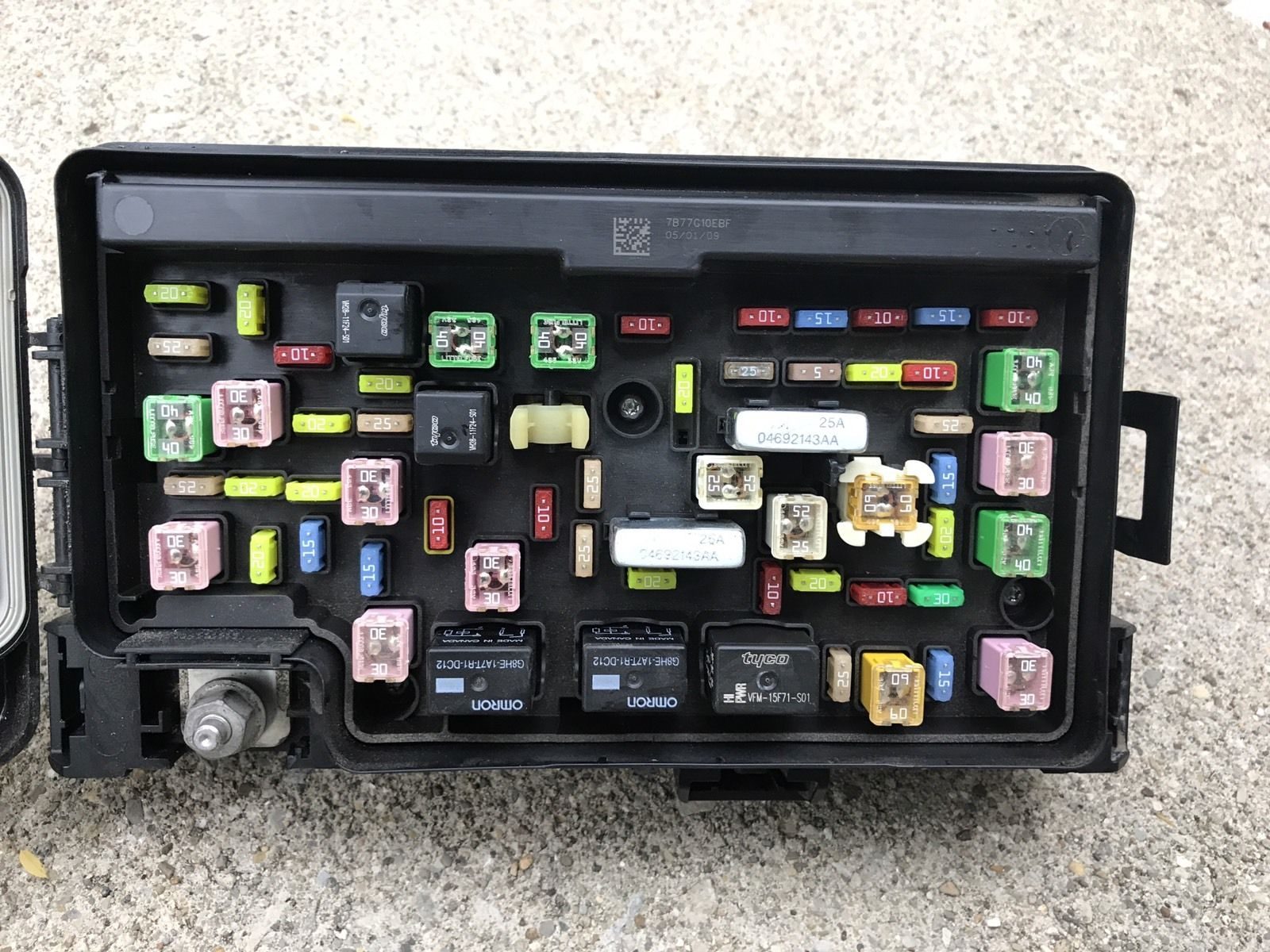

Andrey#9
вся проблема в том, что по схеме существует реле и на дизеле оно стоит рядом со смартом, а на бензинке это реле выполняет функцию развязки трейлера и в описалове указано, что функцию реле на себя взял модуль.
если они тупо выкинули релюшку и вывели питвние напрямую на коробку (просто на дизеле провод от блока, что на бензе идет на АКПП, управляет этой релюшкой), то в блоке осталовь не реле, а электронный ключ, частенько с программной защитой по току.
т.е. при определенных условиях комп отрубает микруху и все! она не работает, пока ты командой не вернешь ее в сторй.
проверьте ка коды TIPM (блока предов)
Andrey#10
о! а проверь ка, появляется ли питание при включении зажигания на 9 ноге разъема С10 (серый) блока предов (контролька просто мигнет - проверка цепей)
блин! и мобилу возьми. это я звоню

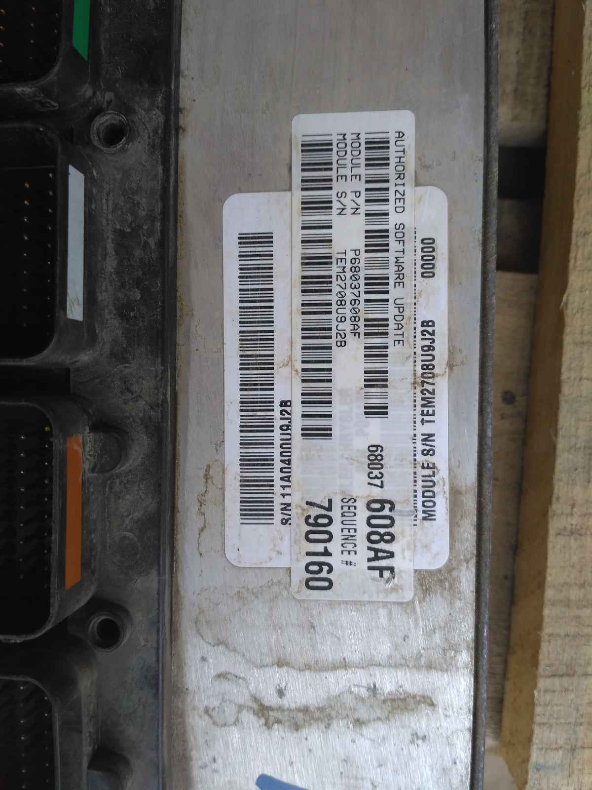

Мои электрики приговорили комп.
Нашел не ебее по номеру
б/у, как его менять нужно ли прописывать к вин коду

veled323#14
Пришел комп, после установки букет все тех же ошибок: Р0876,Р0882,Р0846,Р0988.
Еще были пропуски зажигания и машина троила, но после стирания ошибок больше не появляется.
veled323#15
Замена кома проблема не решена, на новом компе две ошибки 0300 и 0750, на старом компе весь букет по коробке, но 0300 нет и машина не стоит. И там там коробка с аварии не выходит, что делать далее ухе не знаю

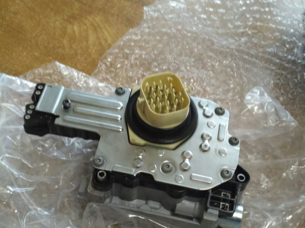

veled323#16
Подскажите блок соленоидов на 2wd и 4wd отличаются?
Номер вроде один 52119435AF
Andrey#17
veled323 пишет:
не отличается.
мало того - это универсальный на все годы на весь ряд этих коробок - 45е, 67е, 68е
за исключением совсем старых, где блок был с черным разъемом. в этом случае надо еще гребенку датчика положения менять, а то перегрев будет
veled323#18
пришел блок соленоидов, на фото был с зеленой резинкой пришел с черной, это и есть старый или это нормальный
shaman#19
У меня был с зеленой , но это просто резинка как мне кажется , главное белый конектор , у старого он черный... а гребенка была в комплекте ? У меня мастера ее сразу спросили... говорят менять обязательно..
Andrey#20
[img size=600]https://i.ebayimg.com/thumbs/images/g/n5UAAOSwSlBY3aLt/s-l225.jpg[/img]
но есть еще и с серым разъемом - тот тоже меняется на белый

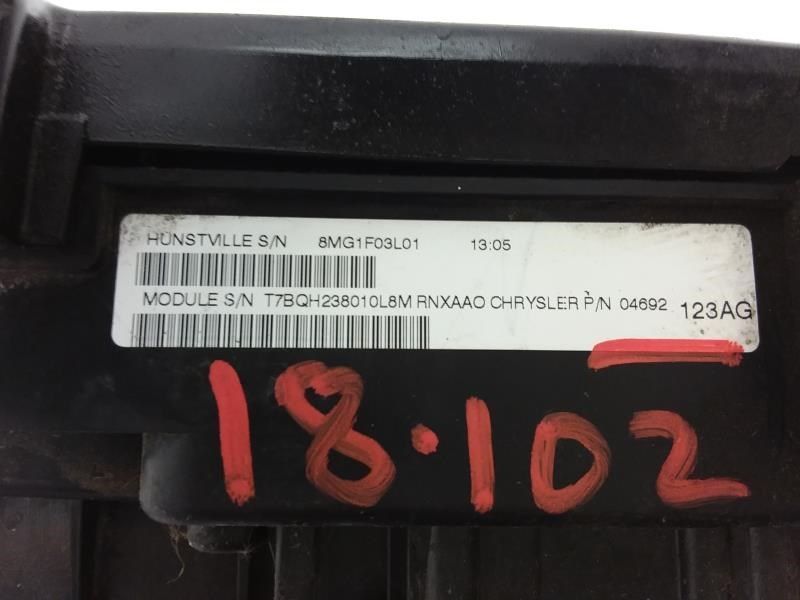

Подскажите где можно купить ipm модуль ( блок предохранителей)?
veled323#22
Имеется в виду "Totally Integrated Power"

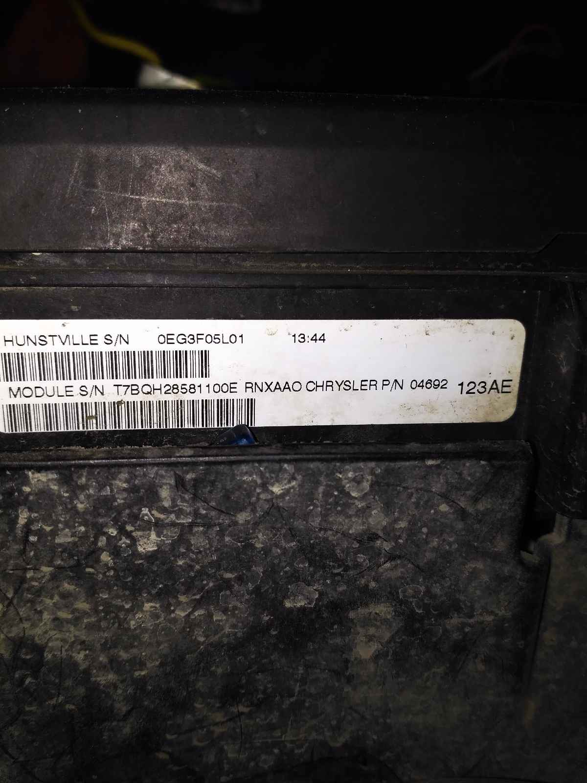

veled323#24
вопрос к экспертам:
имеем блок предохранителей с s\n 04692123ae.
по каталогу у меня:04692123AF; 04692123AD; 04692123AE
нашел не ебей
подойдет он мне или нет?
Dadu#25
Подходит.
Не забудьте сконфигурировать блок под Вашу машину.
