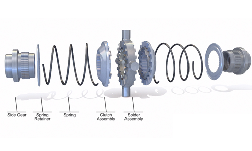

вчитался в пост - прошу пояснить:
Detroit Locker это не червячный, это то что изображено на схеме выше
Detroit Truetrac вот этот червячный
так какой у Вас? ))))

F470140#17
Добрый Кот пишет:
F470140 пишет:
Воткнул Detroit Locker червячный самоблок. Работает на ура. Мягенько.
Раз лезешь в редуктор - бери комплект подшипников и прочего. Называется Bearing Master Install Kit.
Самоблок около 450 долларов + доставка
Кит с подшипниками - чуть больше 100
Брал на Moe`s Perfomance
Трутрак 🙂
