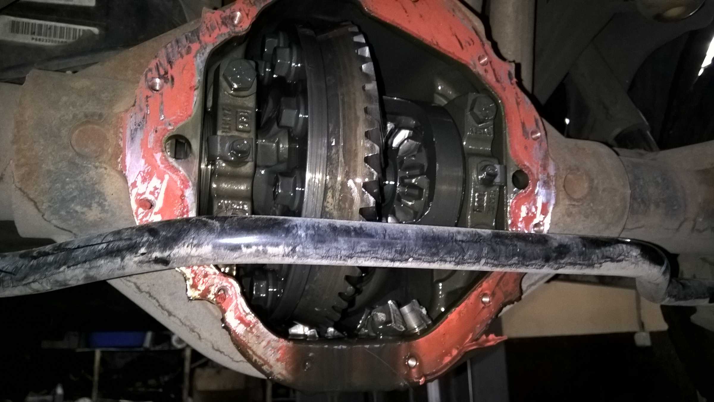

Привет друзья. Сегодня приключилась такая неприятность. В очередной раз хотел как следует жахнуть со светофора и порвал задний редуктор. Сломало сателлит, сам орех, и покацало все в мосту (заднем). Пробег авто 19000 км, ехал на заднем приводе. В связи с этим остро встал вопрос поиска дифа. Необходимые запчасти : Орех с блокировкой, главная пара, подшипники полуосей и ореха, сальники полуосей и морковки, спейсер. Кто чем может-прошу помощи в поиске. Так же буду рад номерам этих деталей. У меня по вину всяко разно вылезает. На всякий случай мой вин 1C6RR7NT8ES387490
Заранее благодарю!

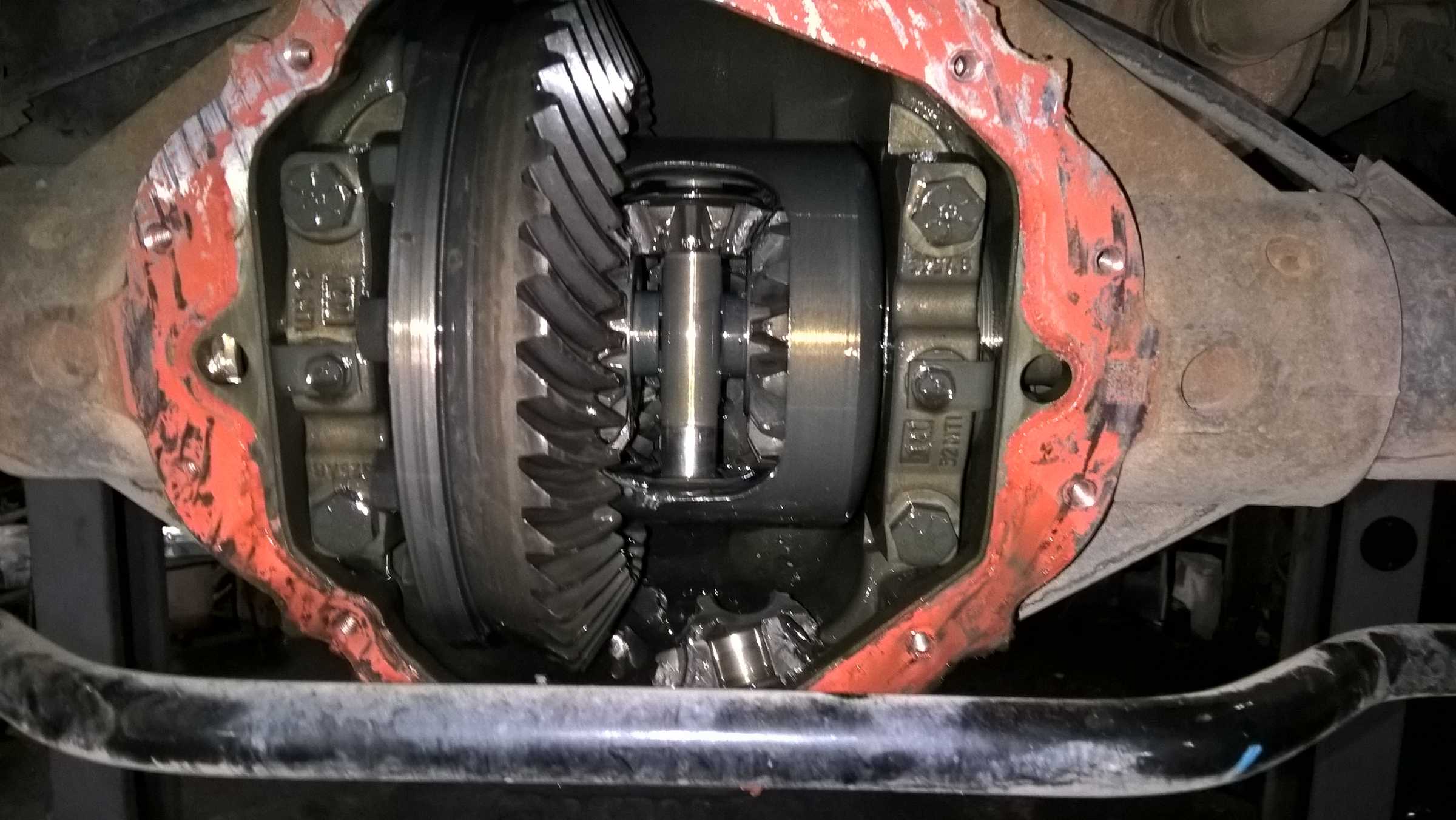

Друзья, сегодня вскрыли мост, посчитали зубья, мистер Fraud оказался прав, пара 3.92 47зубов против 12. Так что ищется именно такая пара и корпус дифа в сборе "орех" с блокировкой.

это не дефект - это следствие старта с проворотом колес, когда одно из них резко сцепляется с дорогой.
а масло черное - от погоревших дисков сцепления.
