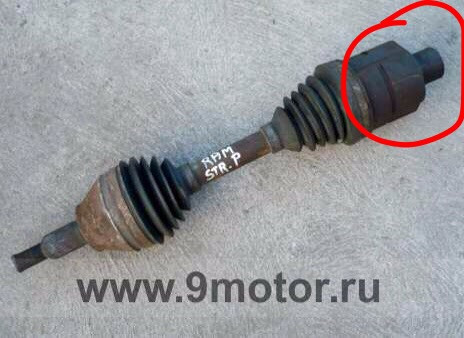

Jeep-usa#2
диагностику ходовой делали?обратите внимание на привода передние если 1500

Плюсану за привода, ну и крестовины проверить не мешает. Ну а вообще "поездка" на подъёмнике, как правило, даст ответ на вопрос!
дайвер(Леонид)#5
на полторашке привода на предмет люфта, в этом месте смотреть надо
