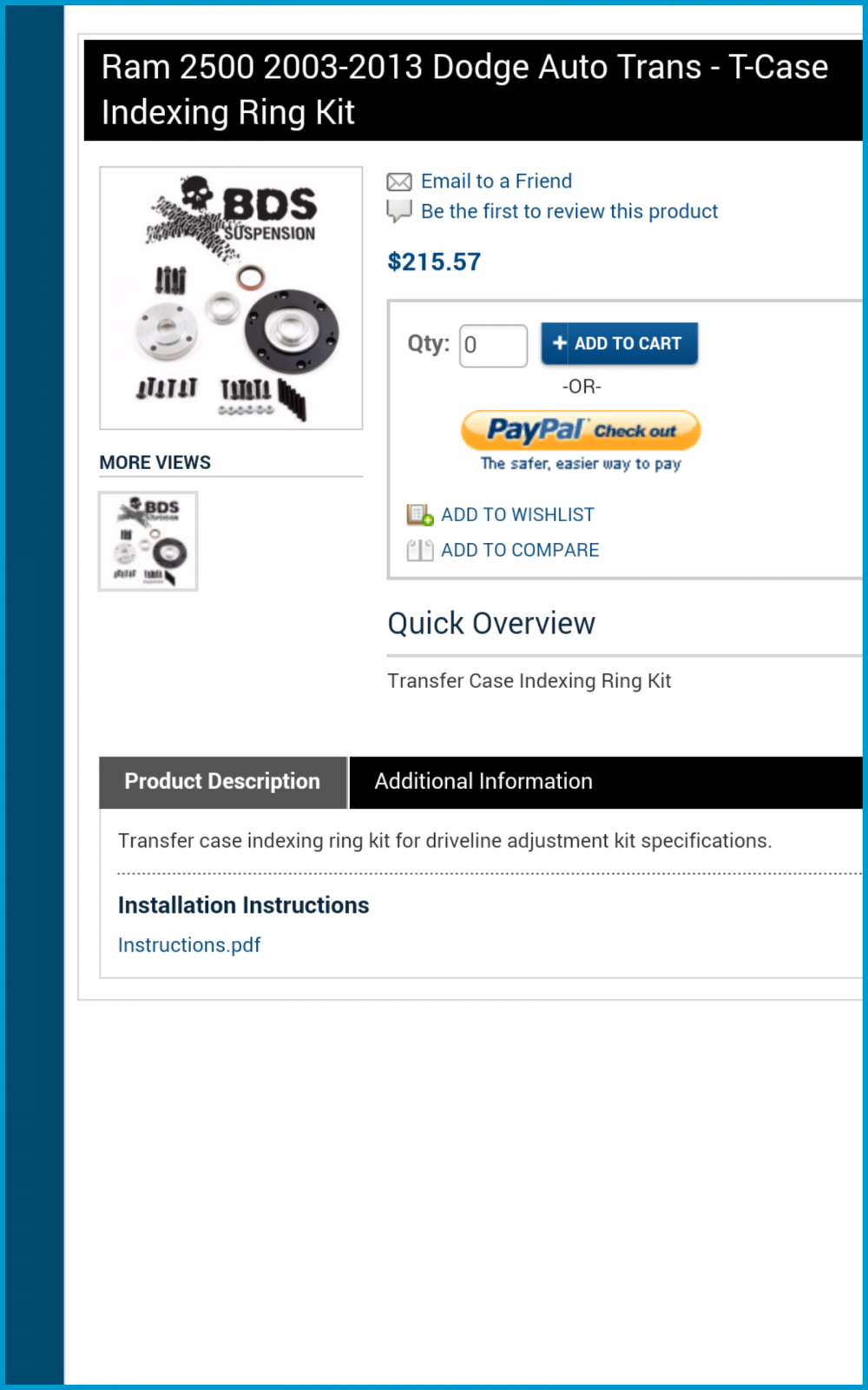

На сайте BDS выбирай 6" и далее, в процессе выбора комплектующих будет:
122801 Transfer Case Indexing Ring Kit $226.92
122606 Transfer Case Drop Kit $86.66
In some cases it is necesssary to adjust the driveline to eliminate a front driveshaft vibration. BDS offers an indexing ring kit or a transfer case drop kit. Make a selection below.

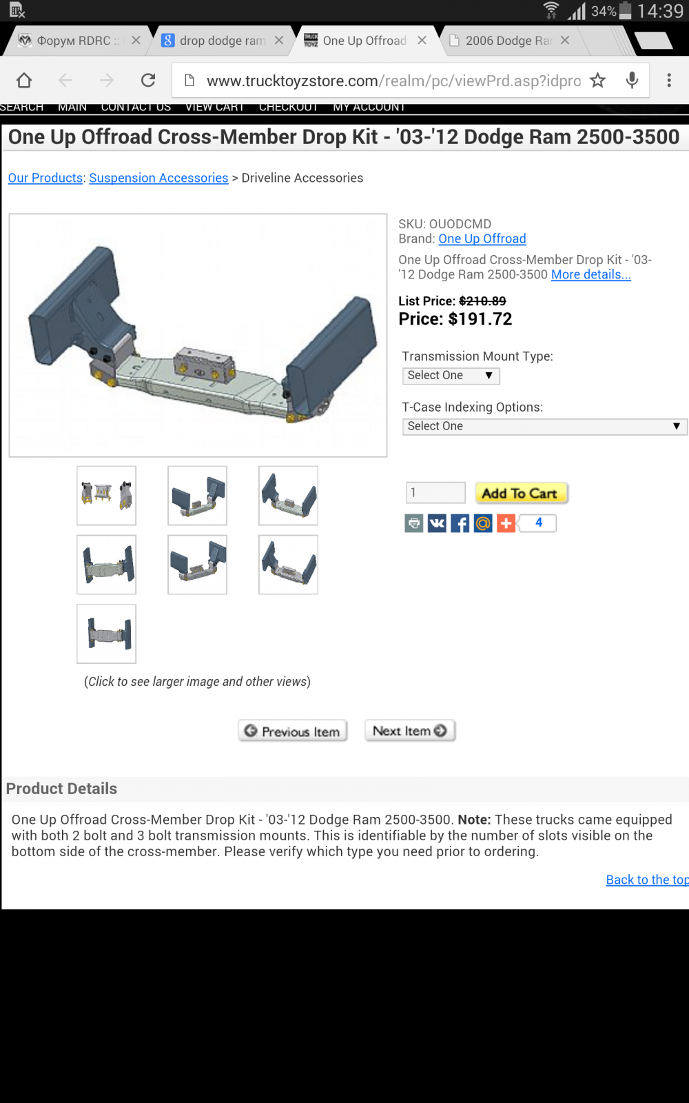

Владимир, меня, раз уж зашла речь здесь, интересует этот дроп кит для раздатки. Всё думаю прикупить, но одно останавливало - там под раздаткой есть перемычка на раме - а чо сней в ходе установки делается? Пилим/выкидываем?

Также присоединяюсь к вопросу о ките для снижения вибрации, если не трудно, объясните: что он в себя включает и как устанавливается?
romandos77#24
Надо вот это
И скорей всего вот это
С ними в комплекте идёт инструкция по времени часа на три
Patefon12#25
Ну, хотя бы в двух словах: что за круглые хреновины с дырками и куда ставятся и в чем смысл дроп-кита? Не понятноо... .
