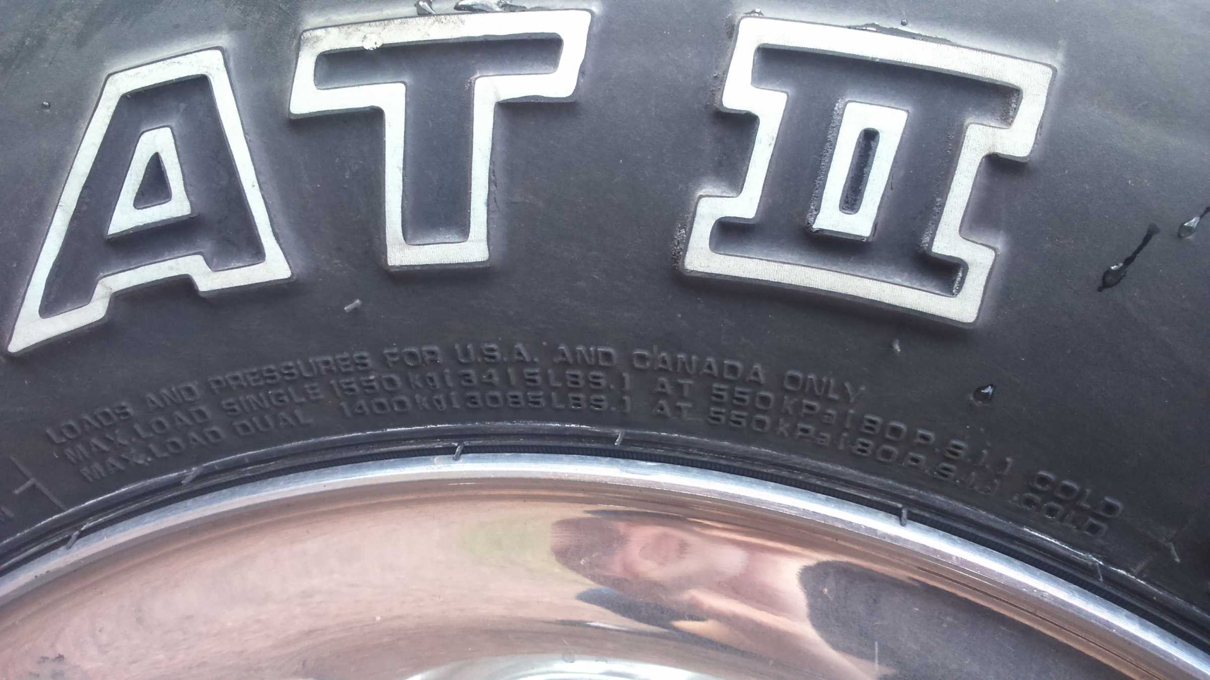

Daniil84#17
Ну у меня на боковинах резины тоже написано от 4.0 до 8.0 при определённой нагрузке... 😏
Однако,рекомендации производителя по накачке колёс лично мне принесли дискомфорт и много предположений и догадок,откуда это дело взялось.
Анатолич#18
Гон какой-то..если это не грузовик какой-то..
Фотку боковины можно ?

Daniil84#23
Анатолич,пожалуйста 😉
У меня 2500 в комплектации Laramie SLT..Не такой уж и грузовик,но и не легковая..С категория нужна
Анатолич#24
550 кПа. Это 5.5 очка максимум, причем, под нагрузкой.
Daniil84#25
Значит я уже много лет качаю по PSI 😏
У меня манометр с двумя шкалами.
Теперь буду знать,спасибо!
