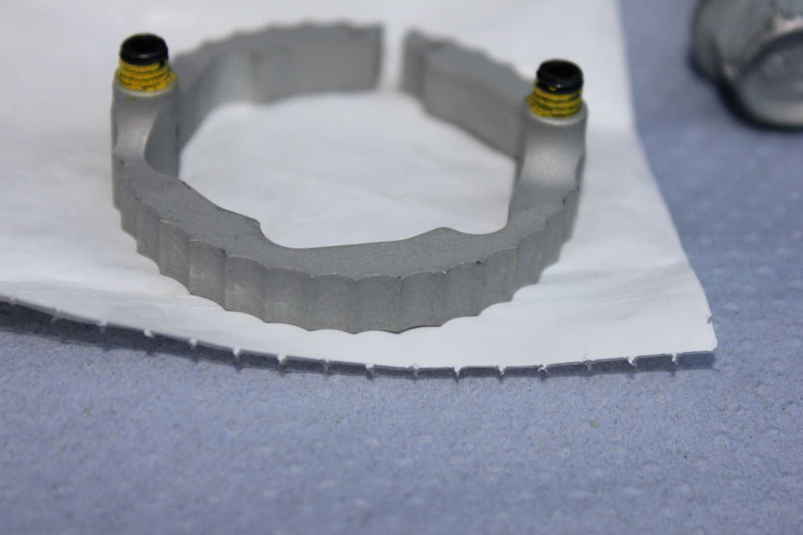

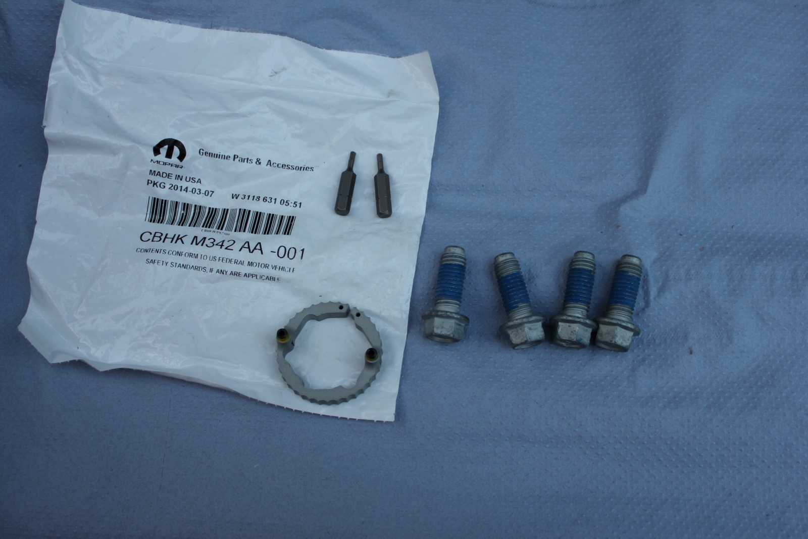

анализ реколлов и всяких околододжевских тем привел к встрече с реколлом M34, в котором говорится о некоем ретейнере CBHKM342AA, стопорящем гайку и не дающем ей открутиться.
в итоге имеем в наличии для начала три ретейнера.
конструкция элементарна, но для копирования непригодна.
однако при цене чуть менее пары тысяч это некритично, но для установки для гарантированного застопоривания гайки рекомендуется на все полуторки, несмотря на наличие реколлов по мосту.
как-то вот так

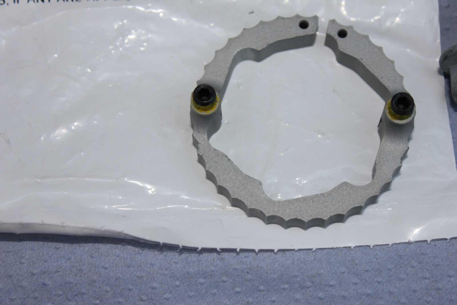

Я думаю, должно быть что то типа такого....
дайвер(Леонид)#4
Чой та, тема незаслуженно похерена.... А для полторашек это проблема..... И в принципе это решение. Фото и партномер любезно предоставлены Андреем Питерским. У него они есть в наличии....вэлком 😉

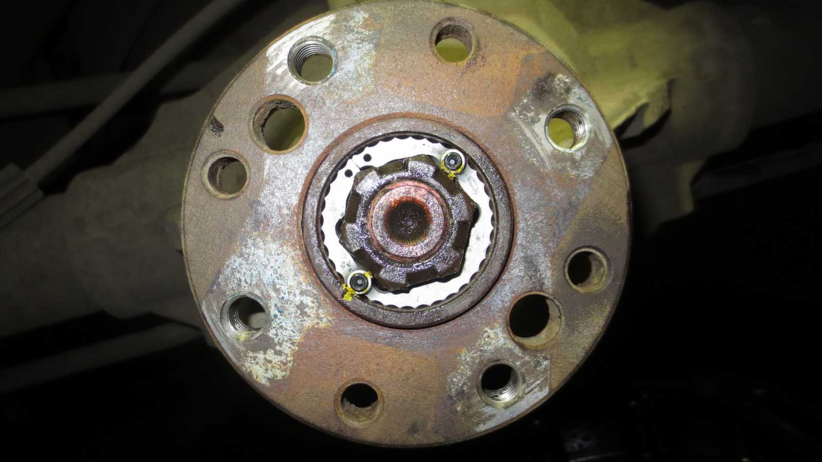

Вот вчера мне эту вездч и установил Андрей.

Блин, а ведь проверяли с год назад - все мертво стояло. А вчера - мокро, масло между фланцами стоит. гайка откручена на полоборота.
фото установленного девайса
Валентин#10
Это мой красавец

тына фото установленного глянь - там из гайки торчит виток резьбы. и объясни мне, КАК она может не открутиться, если самоконтру держаться не за что? потому что ее фикслоком намазали? так это клей, имеющий свой ресурс. да и тот дядя Вася, что сальник менял, вообще знает, что такое фикслок и то, что гайку НЕЛЬЗЯ использовать повторно.

Подскажите, во фланце кардана есть отверстия под болтики которые в герметике?
Или надо сверлить резьбу нарезать?
дайвер(Леонид)#18
genok71 пишет:
🤔 ......сей девайс не требует "доработки", он полностью готов к установке. И у "болтиков в герметике" совершенно другое предназначение.... 😏

Если Вы имеете в виду болты в синей смазке ,то это болты крепления кардана к фланцу

Нет те которые под шестигранник - желтые .)

Те которые жёлтые закручиваются в в стопорное кольцо, в котором для них есть дырдочки с резьбой и стопорят уже само кольцо.
Вот как то так.
До более простого варианта они додуматься не смогли. Ониж америкосы.
