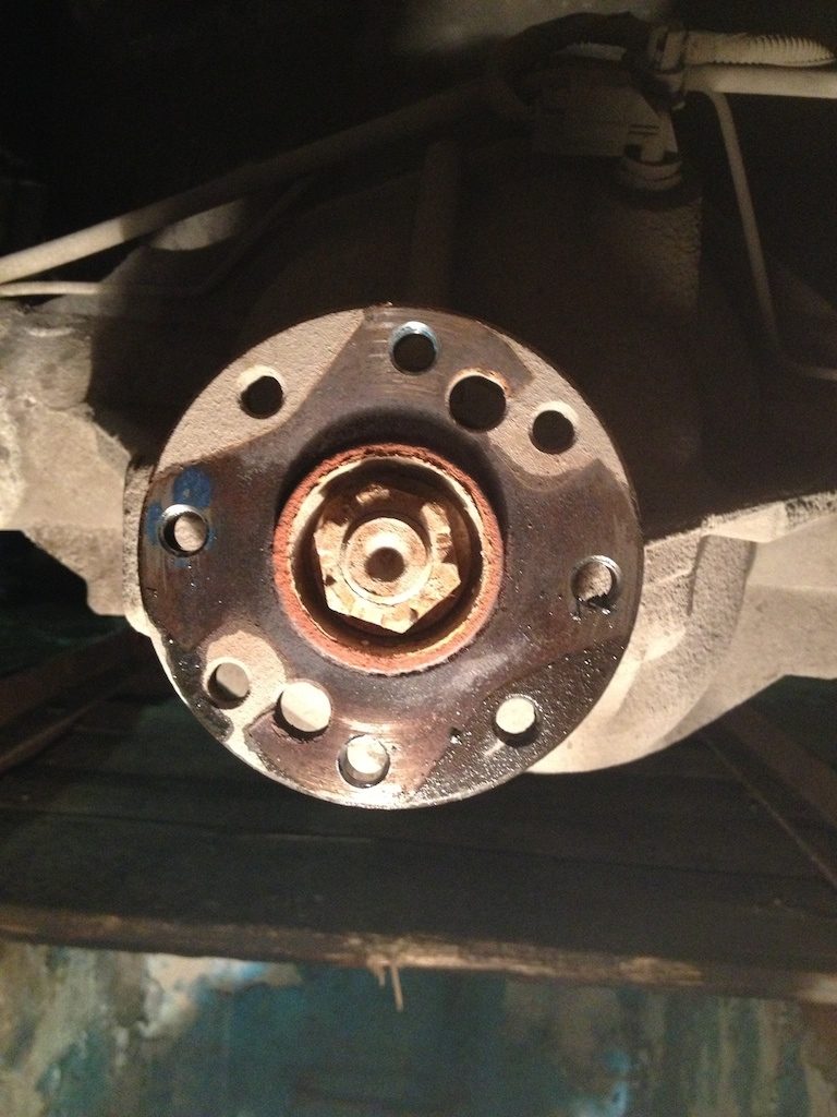

ЯШа#29
сегодня посмотрел. Гайка стоит намертво, интересно так законтрена
теперь вопрос - болты надо теперь менять, которыми кардан прикручен? они ж самоконтящиеся, я так понял...

Ян! это обычная мопаровская гайка, типа самоконтрящаяся.
в оригинале ее средние части (между гранями) подмяты внутрь, чтобы врезаться в резьбу хвостовика и докучи внутри по резьбе намазан фикслок.
партия именно этих гаек и была дефектной - недостаточно замяты и без фикслока.
болты не обязательно менять - достаточно нанести на резьбу фикслок.
а локтайд - один из производителей фикслоков, смазок, да много еще чего.
просто некорректное название - замена продукта на его производителя.

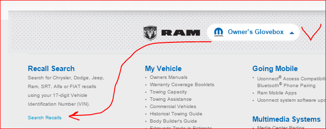

https://www.moparownerconnect.com/oc/US/en-us/sub/Pages/OwnersLogin.aspx?brand=Ram
Кликнуть на Owner's Glovebox
Ну или прямая ссылка туда: https://www.moparownerconnect.com/oc/us/en-us/sub/Pages/RecallsQuery.aspx

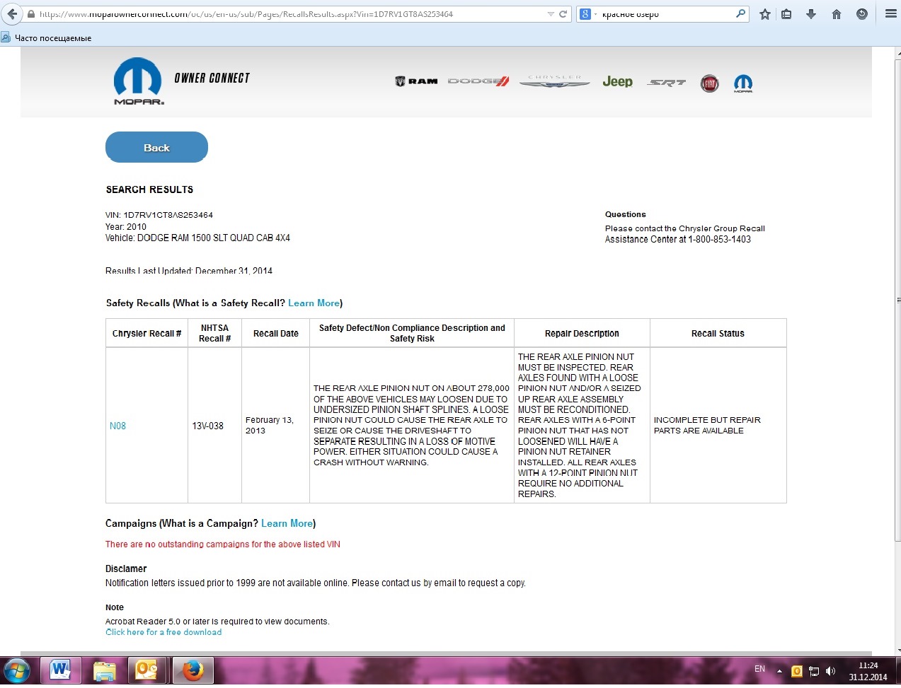

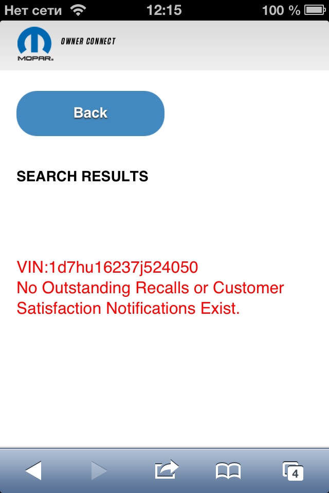

Тинки#39
Звонил диллеру Jepp узнавал о реколах. пробили по вину и сказали что нету ничего.
а щас залез по ссылке и вот что вылезло
Подскажите, кто уже в спб ставил эту гайку. в сумме сколько вышло?

Тинки#41
Яша
так рекол по гайке же вроде на 2009-2012 года
📎 N08.pdf (44 КБ)
тебе вроде беспокоится не о чем. или я ошибаюсь?

она до кучи зафиксирована ржавчиной 😆
