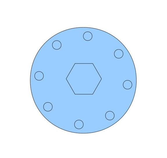

Момент затяжки 285 н/м. И потом должен легко проворачиваться - 0.56н/м, то есть подшипники зажимаемые.
Фланец плоский.
Надеть на гайку пластину, как на картинке ниже, прикрутить кардан и забыть пока диф сам голос не подаст. Для сервисменов заказать здесь у нас изготовить партию таких пластин - недорого будет, я думаю. Лазерная резка или пескоструйная.
