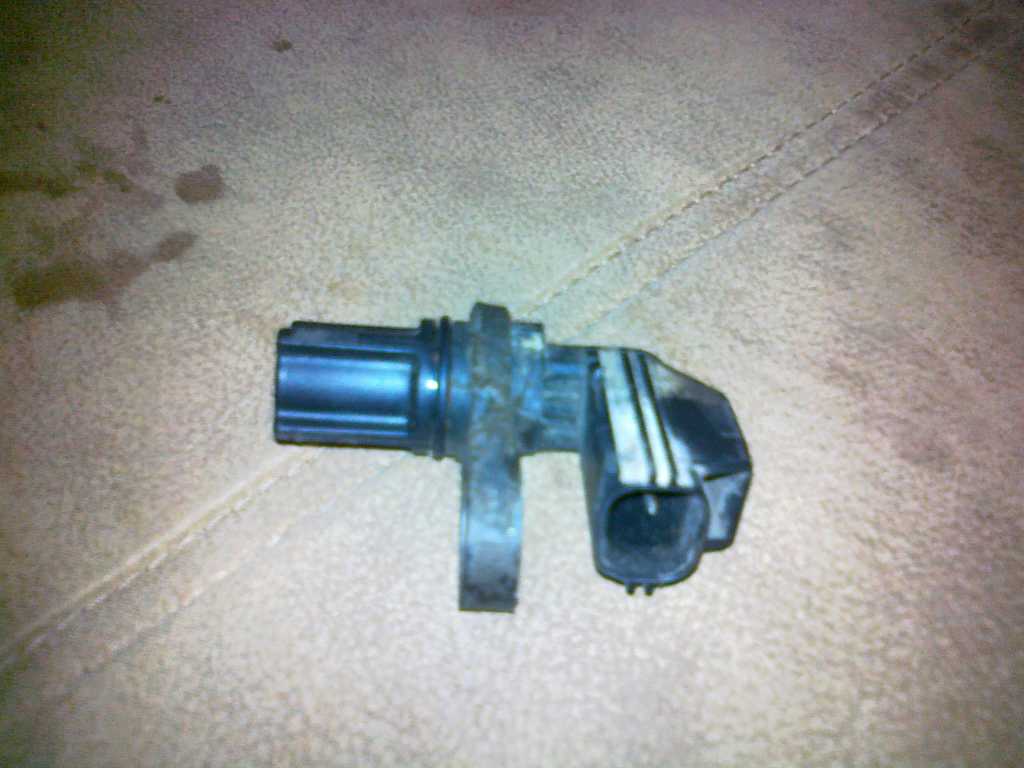

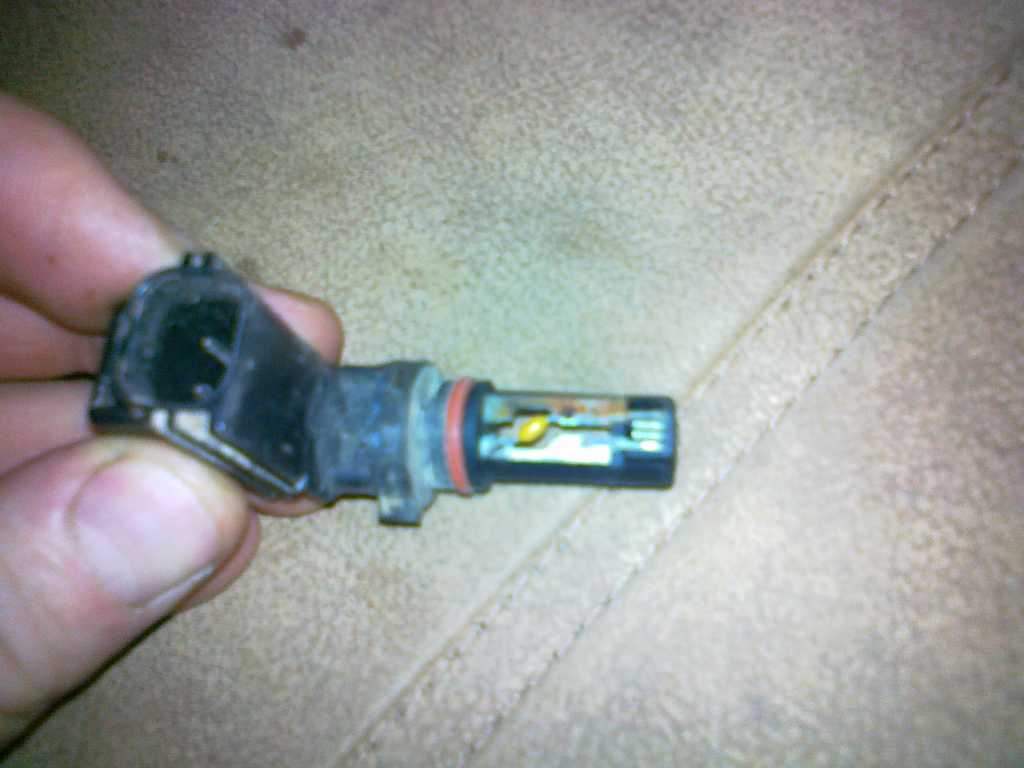

Здрасте.Три копейки без здачи . Была таже фигня . Датчик АБСа в заднем мосте. Включалось через понижайку на нейтрали. Поменяв датчик все встало на свои места. Разобрал датчик оказалось ерунда . Теперь выкинуть жалко . Пропаяю и буит норм.
Даже фоты повешу. ТОлько они не Айс.
И Компик (старскан) тоже показал датчик абс а . Так то желаю Вам успехов. В решении Ваших неурядиц.
