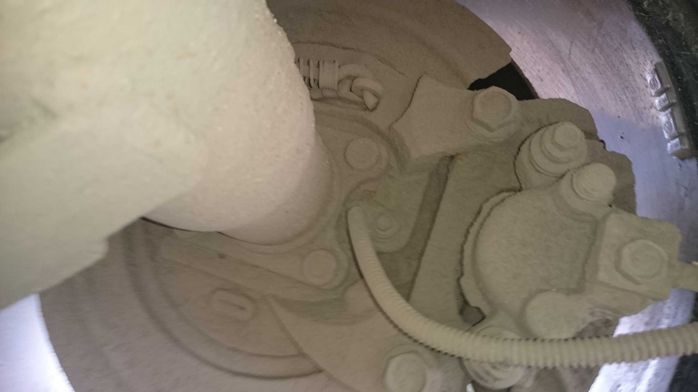

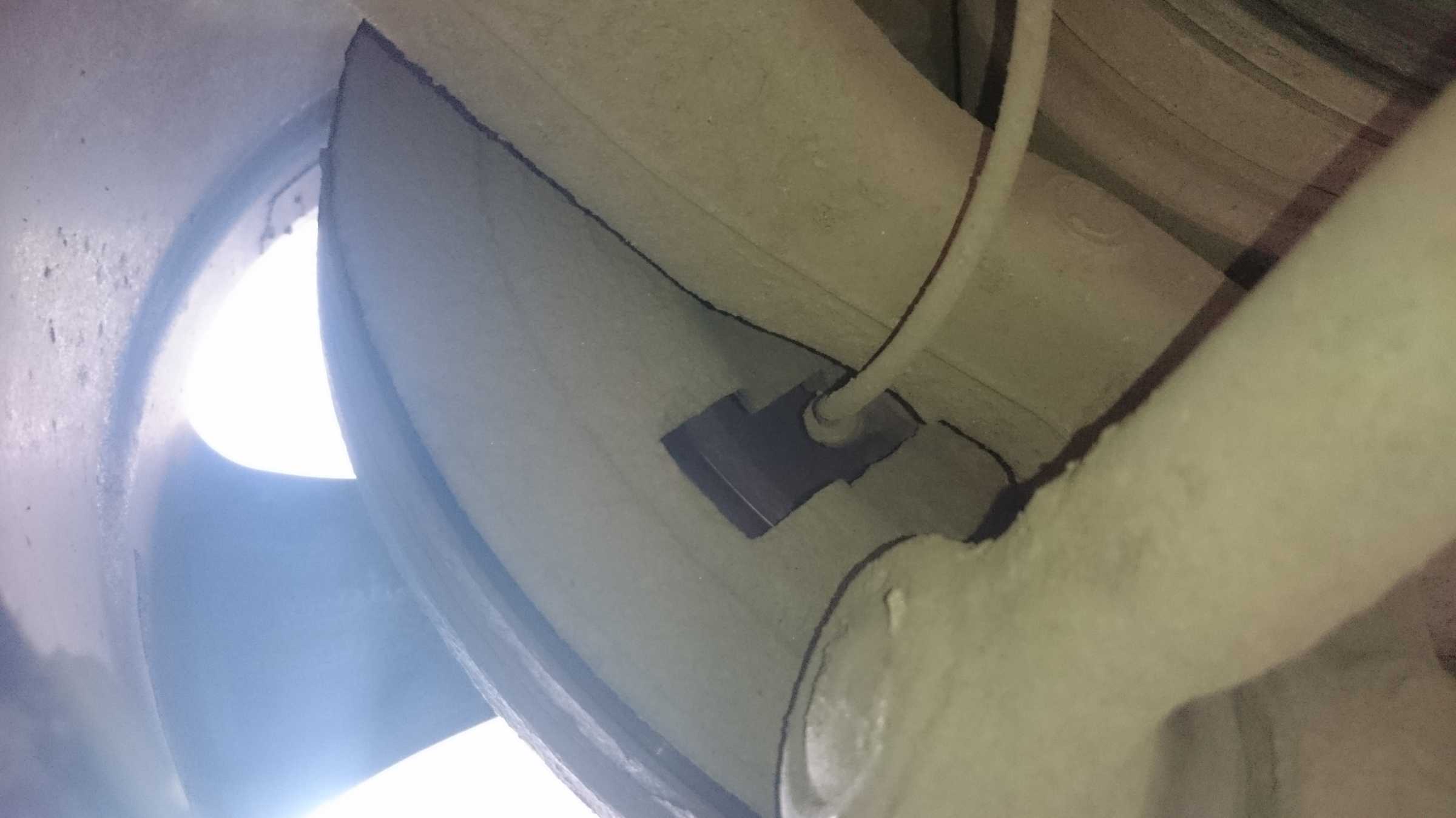

Вчера поползал под машиной просто стоящей на земле, кажись все проводки к датчикам АБС подходят, если я правильно разобрался 😑
DSC_4368.jpg переднее колесо
DSC_4372.jpg заднее колесо
А вообще куча разъемов подвешаных под днищем машины ни чем не заизолированы и полностью открыты и воде и грязи 😳
Многие проводки входящие в разъемы, уже основательно пожухли.
